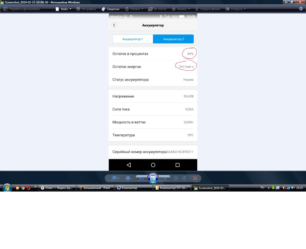

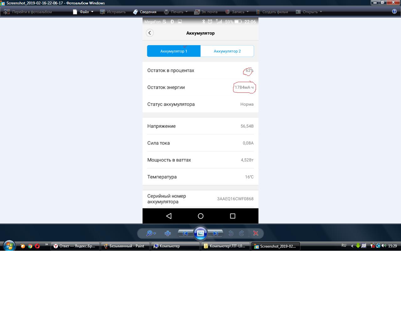

Подскажите кто понимает в разнице А1 и S2
Появилась возможность потестить А1  - я думал с одной баткой ограничение будет 18км.ч. с двумя 24 как у S2
Но тут столкнулся что c одной пишет 19км.ч. с двумя 21 км.ч. причём пробовал 4 батарейки в разных вариациях.
Это что тестовый А1 какой то глючный? Или это норма?

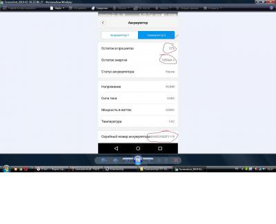

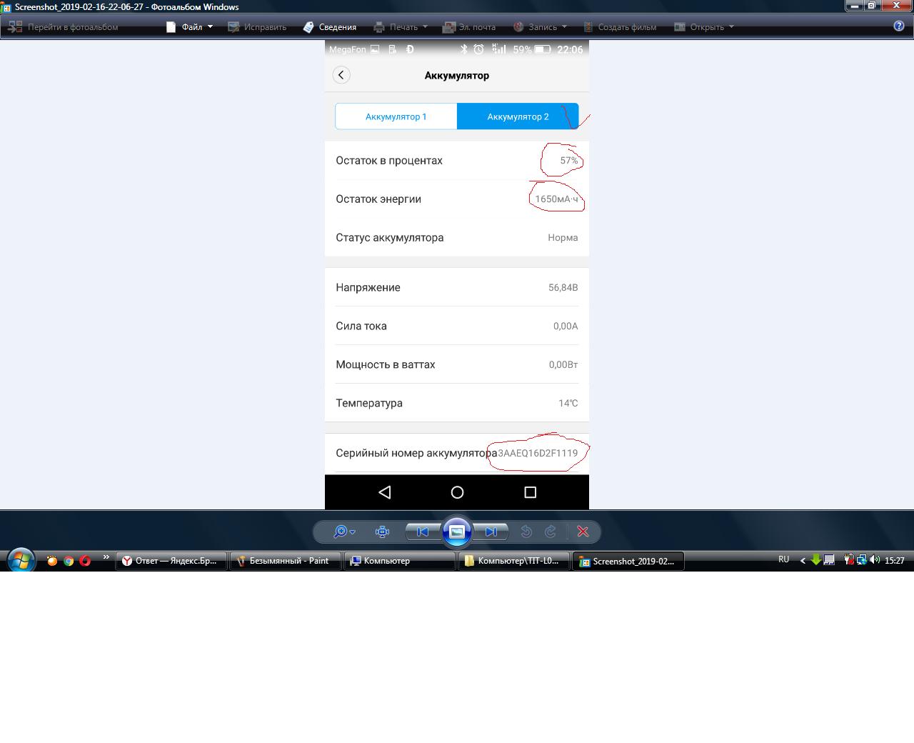

Dael75
И ещё глюк какой В этом А1 одна батарейка разряжается быстрее второй т.е. когда в одной 50% заряда осталось во второй уже 40%, Я так думал что это разной свежести батки,  тогда как понять какая лучше которая с 50% осталась или та что 40% остаток - мол отдавала больше - засчёт её и ехало колесо?
Беда в том что когда с этой батарейкой пробую другую батку, меняю слоты она уже50% а другая 40%
Думал у А1 какой то слот глючный, поставил две батки без этой глючной - разница между батками 1% и вроде всё нормально работает.
Вообщем для меня этот А1 какая то загадка, 3 батарейки одинаковые, с четвёртой когда она с кем то в паре аномалии происходят
LEE4ER
[user]Dael75[/user], которая быстрей разряжается, та дохлая
В A1/S2 батареи разделены между собой через полупроводник, поэтому напряжение не выравнивается между ними
Dael75
#10952
Цитата: LEE4ER от 17 Фев. 2019 в 15:11которая быстрей разряжается, та дохлая
Да спасибо понял, та которая быстрее разряжается дохлая

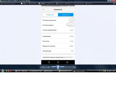

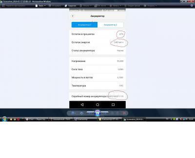

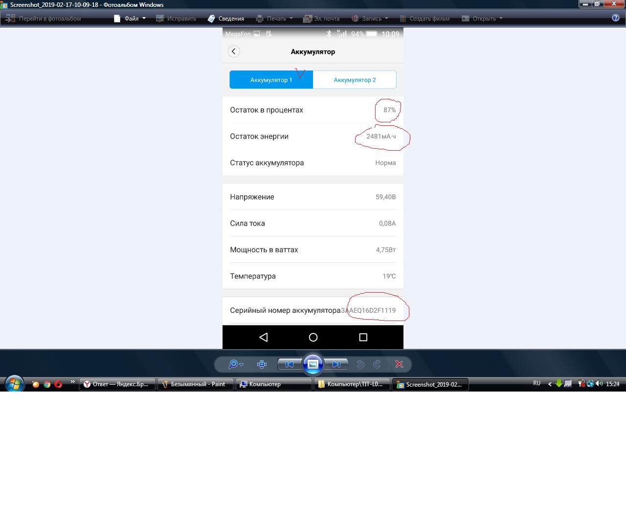

Но тут какая то аномалия по вольтажу кстати расхождений особо нет когда они в паре работают.
А вот по ёмкости анамалия что она с разными батарейками то слабой оказывается, то сильной, кто во втором слоте тот и дохнет быстрее.
вот скрин та которая плохая с сирийником 1119 на конце вот она  с одной баткой в паре больше показала, с  другой в паре меньше. Остальные батки друг с другом в паре отлично работают расхождения не больше 1%
Вообщем надо мне ещё тестить и разбираться.
LEE4ER
[user]Dael75[/user], рекуп идет только в одну батарею, поэтому может меняться их кажущаяся "дохлость" при перестановке местами.
Ну и есть же приложение, которое показывает состояние каждого элемента в батареи и количество циклов. Те данные хоть какой-то смысл есть сравнивать, хотя все равно мало что дадут понять. Из того же что выше, вообще реально гадание.
