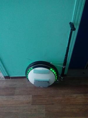

Добавил подушки на корпус (верхние в три слоя), стал очень удобный корпус, поставил ручку отлично выполняет свои функции, ручка-отключалка по умолчанию имеется, апгрейдил скорость до 30км.ч. Всё таки идеально за те деньги что вложено в данное б.у. колесо (встало менее 20т). Получил колесо хорошей фирмы, со всеми основными функциями и примочками и скоростью до 30км.ч. Ну и батареи подходят на  мой эл.вел. просто счастлив  :-)
