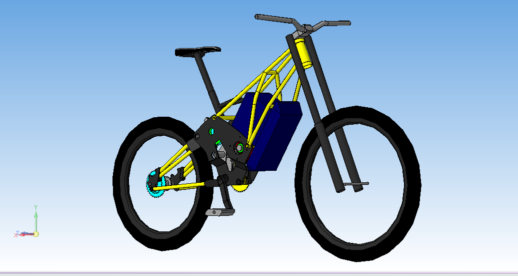

У меня есть двое знакомых, кому я буду делать две таких рамы. Но это скорее всего осенью, когда я разберусь со всеми косяками и обзаведусь аргоном. Уже сейчас, многие мелочи сделал бы по другому. Рисую потихоньку окончательный вариант. Надо меньше вес и делать более удобный доступ к агрегатам. Там мне и будет понятно, насколько это имеет смысл.

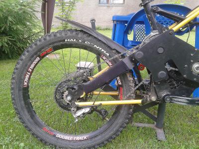

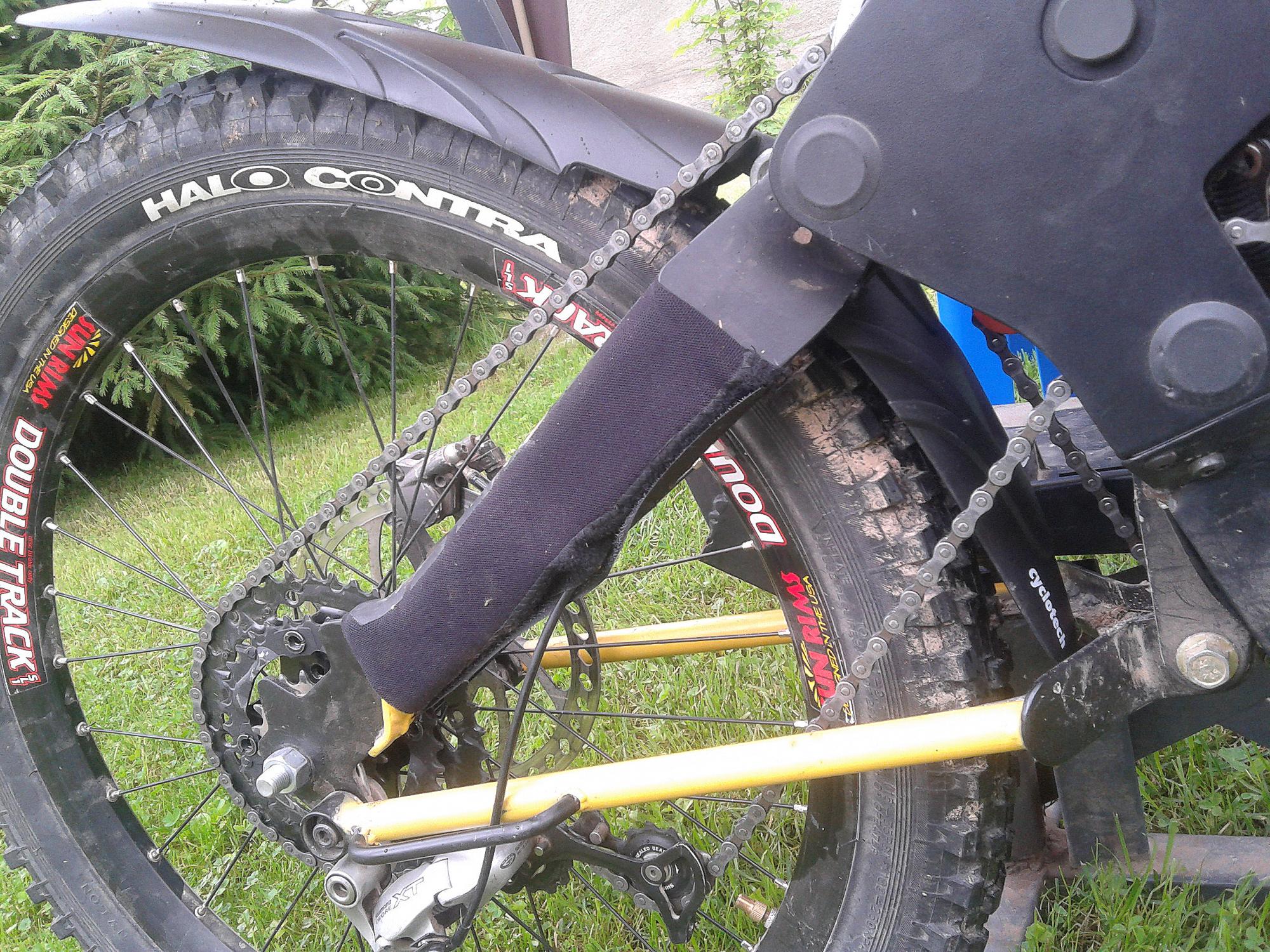

Ну вот, в выходные дождило, поэтому скатался на обычном велике, и немножко проапгрейдил электрический.

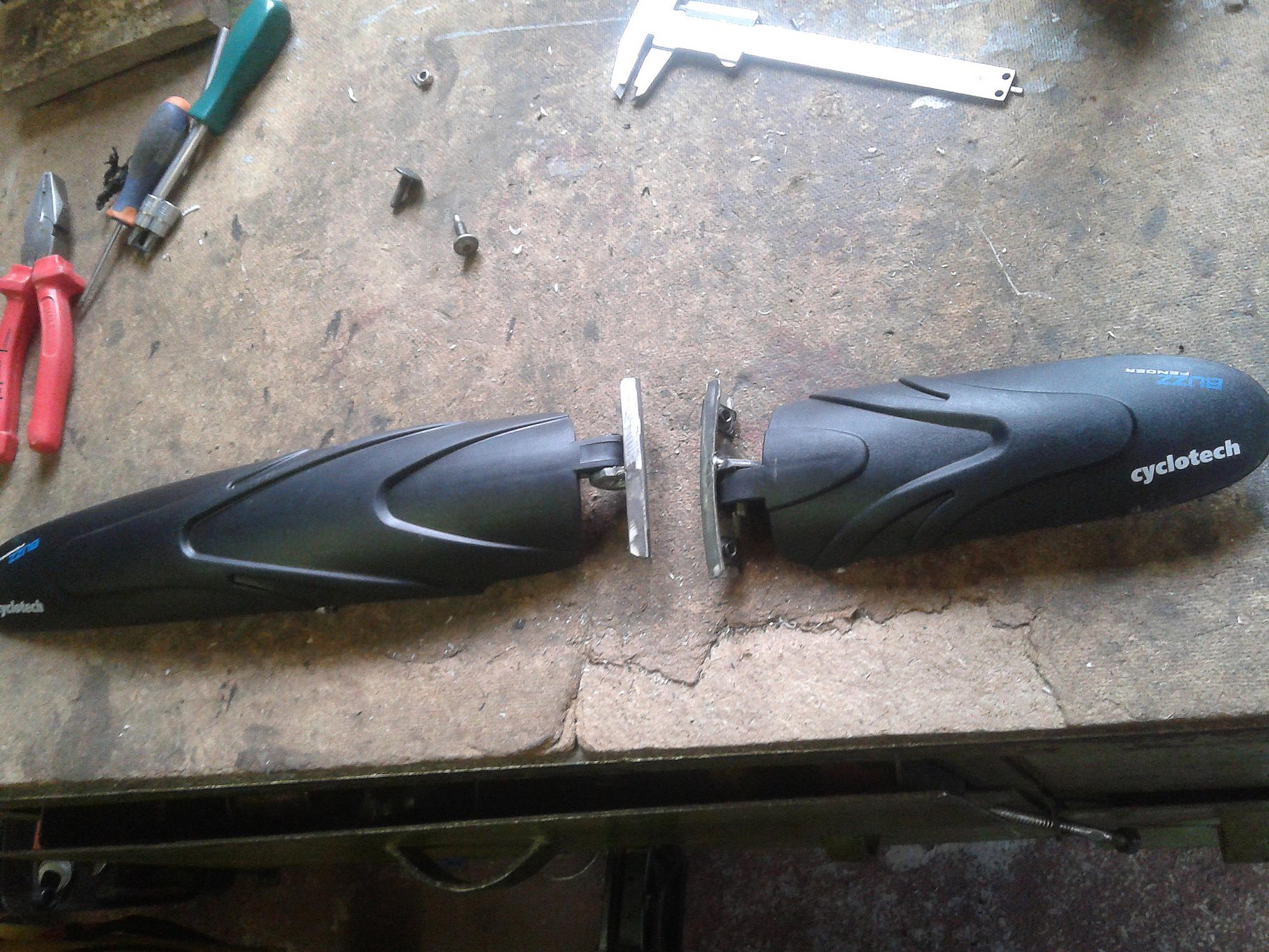

Купил крылья в спортмастере подешевле, думаю будут часто ломаться, установил. Задача этих крыльев, защита механизмов.

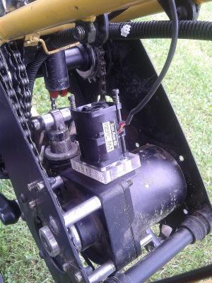

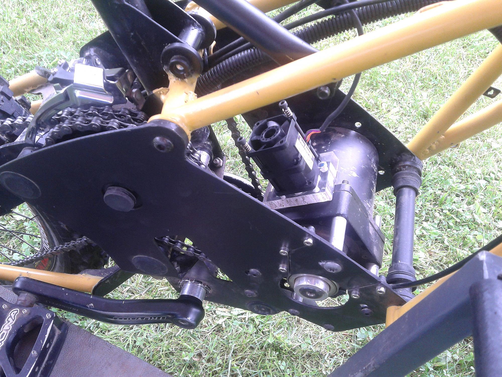

Ну и приладил чупасос, пока только одну спарку. Поезжу так, только сверху нулевичек установлю какой нибудь.

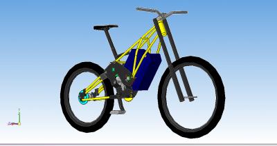

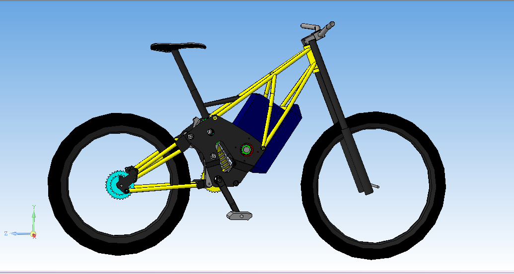

Подумал об увеличении энергозапаса. Мысли такие

Поздравляю - замечательный проект! Если не секрет, то какие кулера в "чупасосе" и где брали ? По Чупиной ссылке заказал, но там ждать еще 3 недели. На Ч и Дипе смотрел - там вроде только небольшой производительности.

3. И, собственно, где крылья? Грязь, летящая в грудь и спину, полагаю, должна досаждать

Задние крылья уже посадил, выше фото. В грудь не летит, корпус батареи прикрывает, летит на него. Надо его закрывать легкой панелью, он быстросъемный, а тащить домой грязный не очень хорошо. Большую быстросъемную батку прикидывал, сканы есть выше. Туда влезет довольно много.
Насчет изготовления на заказ, это пока сырой прототип, я его обкатаю и сварю вариант без детских болячек, из оптимальных материалов и нормальной сваркой, предварительно посчитав прочность и сделав нормальные кондуктора. Там и будет понятна стоимость изготовления и перспективы. Но я надеюсь на лучшее, поэтому в проекте ориентируюсь на доступные и стандартные комплектующие. Поэтому отказался от планетарки, слишком много кастома при установке.

Крыло забавно порнографичное, но свою работу должно выполнять =)

По циклону - для моих  задач мощности хватает, никаких манипуляций с форсировкой не планирую, если щелкать передачами, ускорение приемлемое, после двухтактного хард эндуро мотоцикла я ни капли не обломался, просто надо выбирать соответствующие места для покатушек, более затычные. Максималки мне достаточно. Установил чупасос (поставил одну спарку, как я понял Чупа рекомендовал две последовательно), терморегулятор выставил на 50 град. В лесу, в рваном режиме движения он работает не постоянно, остужает очень быстро! Чупе респект и уважуха! Это потрясающее решение. Общий вес велика в сборе вышел: 19 кг. задняя ось + 17 кг. передняя, после апгрейда батарейки планирую уложиться в 40 кг. Через бревна по пояс, перекидываю без проблем! Считаю циклон оптимальным решением, в плане компактности, мощности, веса, ну и доступности. По надежности посмотрим.
