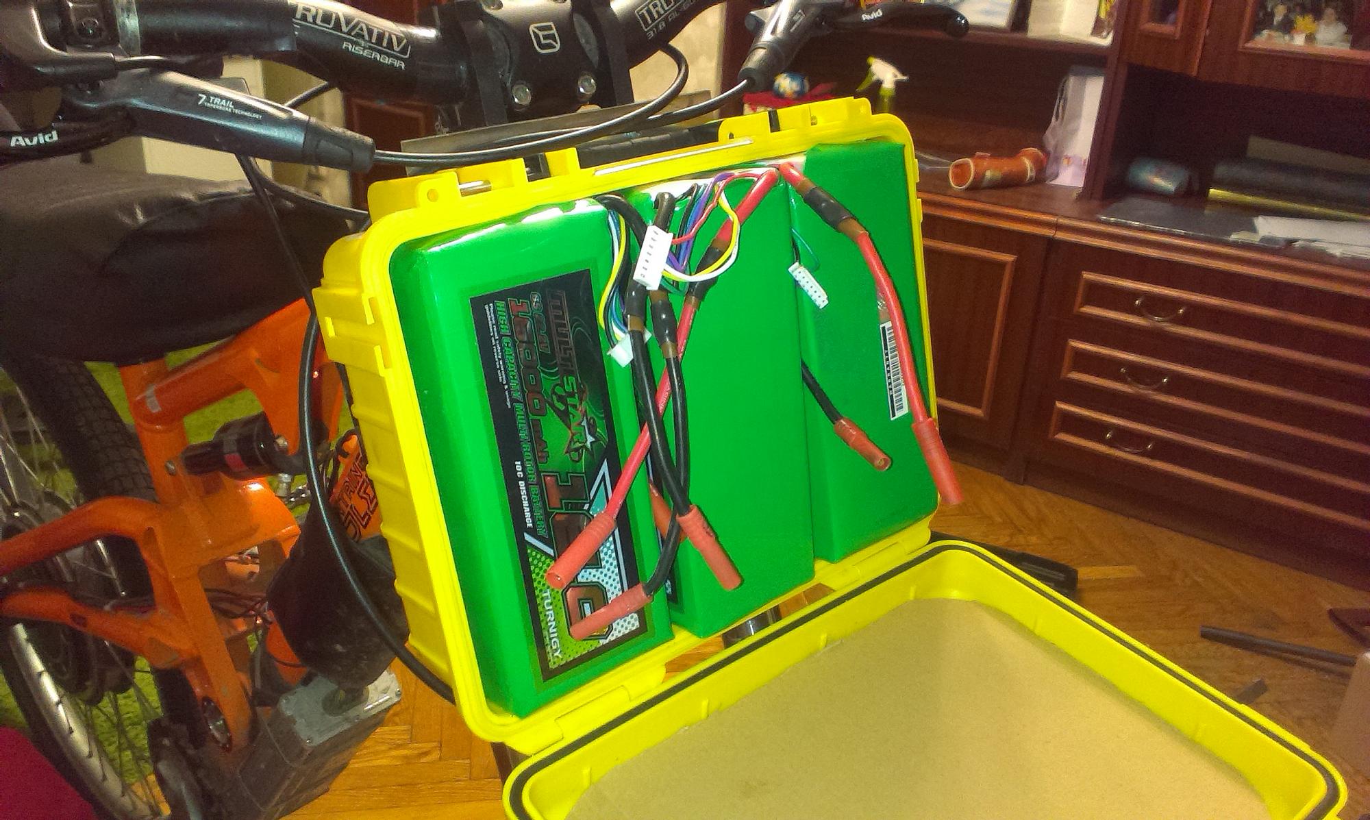

Получил 3 штуки. Оказались немного больше, чем габариты на сайте. Но всё равно влезли. На 50А просадка с 3.8 до 3.6 (на ячейку). Это по данным с целлога. Более точно пока сказать не могу.
Хорошо смотрятся.  :wow:
50А, это разумный кратковременный максимум, ПМСМ.
Судя по просадке, надо ориентироваться на 30-40А долговременно.  :exactly:
Ну это пока ещё очень примерно. Целлог был на 3.6V (пропищал). По приезду домой напруга была 3.8.
Это я к тому написал, чтобы надпись 10С не туманила мозг. Никакие 160А с них снимать не получится.
Кстати, разброс на новых был 2, 8 и 11mV. И коннекторы я сразу на "народные" перепаял.
[user]Dimak[/user], ну, это вполне нормально. Честные китайские 10С.  ;-D
Если не ошибаюсь, смысл рейтинга в том, что под нагрузкой в 10С, напряжение не должно упасть ниже 3В. На заряженной котлете.  :exactly:
