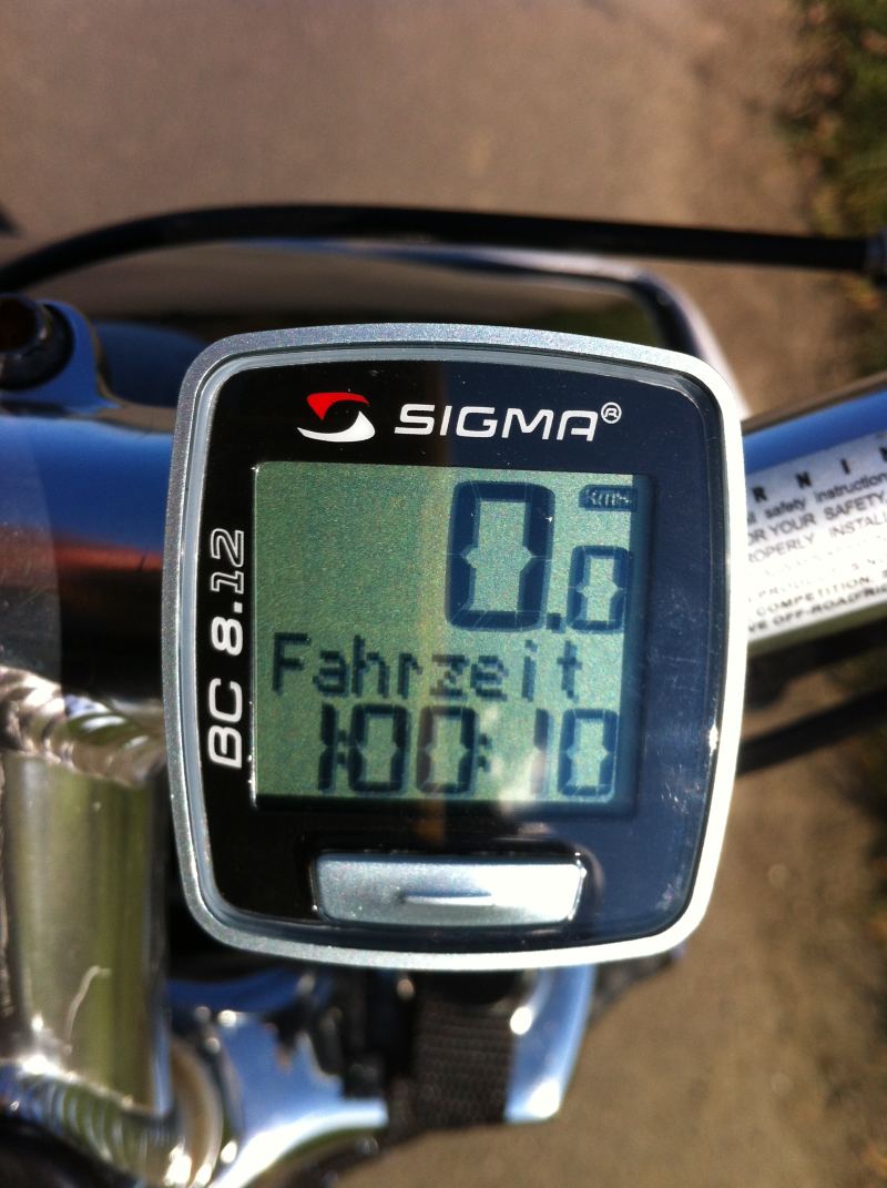

Ну вот первые новости из Германии.
Вчера до ночи поприпаивал все провода и провёл автотюнинг с Куртис контролером. Контролер сразу распознал мотор, но при попытке проехать не хватало дажа мощи на горку заехать. После ручной корректировки всех параметров по Зеленоградским настройкам, провёл ещё раз обучение контролера. И не выдержал, что бы не попробывать.
В 11 часов вечером решил взять горку.
Разгон в гору до скорости 50 км/ч за 8 сек с растоянием 60 метров.
Дальше немного страшновато стало на узких улочках и на участках где не видно, что стоит через 20 м.
Сегодня решил первую проверку на дальность поездки сделать.
Батарейки 50,4V/16Ah  14S6P  Sony VTC4 = 806 Wh.
местность у меня с хорошими горками, пока до леса доберёшся, где маутенбайки на первой ели ползут, я её 3 раза преодолел.
По лесу, по Бону и по посёлкам наездил 32,3 км (сто метров катился накатом) и по времени ровно 1 час, с маленьким хвостиком. Последние 3 км пришлось тащить вручную, ну с горки последние 200 м скатился.
Рекуперация пока не работает. В понедельник буду связываться с представителем Куртис.
Средняя скорость 32,2 км/ч, макс. 73,4 км/ч Батарею посадил до 41,2 вольта. Контроллер отключил управление.
Добавлено 03 Окт. 2015 в 18:43
Да, ещё. Ездил не экономя. И на 60 и на 50 ти. В горки н трудные участки на меньшей.
Все гоночные велики оставлял позади, не крутя педалями. Они и не работают. Можно назад крутить
