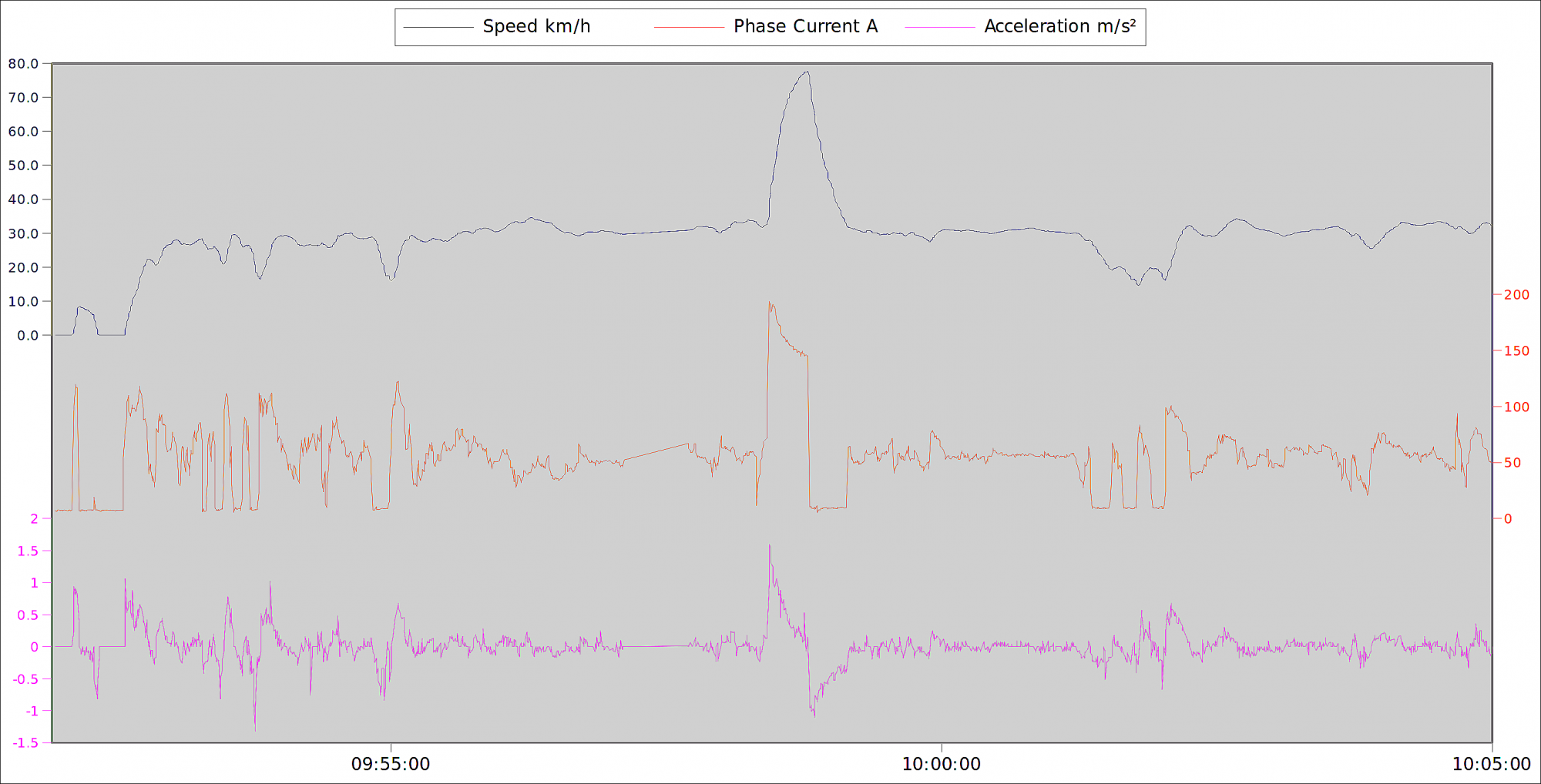

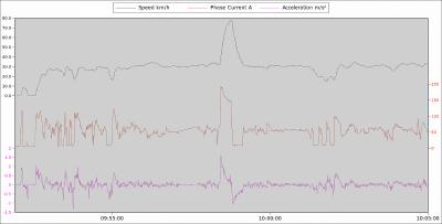

Что-то ничего полезного из графика не удалось выудить, вот первые 15 минут, остальное примерно так же. Скорость, фазный ток, ускорение. Пока ничего выдающегося кроме скорости.

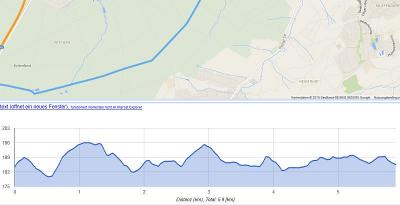

Это для какого участка кусок графика? Горка или плоскость?
mevial
Цитата: mevial от 07 Окт. 2015 в 00:47
В таблице уклона не было.
ТОгда в 10:02 скорость 30км/ч, а ток 50А. Чего-то многовато?

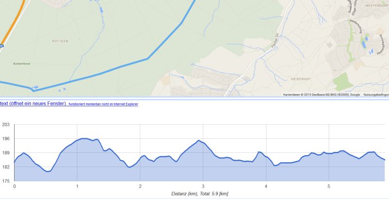

Здесь весь профиль заезда, в концах дорожки делал развороты, разница по высоте в 17 метров. Сегодня доделаю рекуперацию. Получил только что тормозной пальчиковый рычаг.
