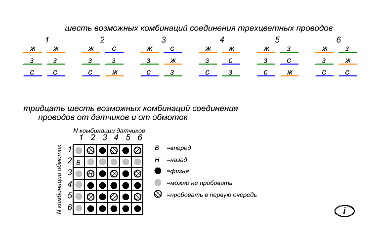

[user]sAha vezyanK[/user], лол.  Марк 1 с токовым управлением. Он всегда будет раскручивать колесо на хх до максимума. Уменьшится только тяга
Small garage:
                                 "Fat mid drive -  CYC X1 Pro"
                                 "Dualtron - Ultra"
sAha vezyanK
да, но не со скоростью же в 36км/ч...и  тому же пинки при отпускании и подачи тяги.

Mr_Hurma_xD
[user]sAha vezyanK[/user], возможно у вас контакт плохой в каком то разъеме .

sAha vezyanK
[user]Mr_Hurma_xD[/user],  всё перепроверенно не один раз, к тому же как и писал ранее в одной и комбинаций, назад крутится просто замечательно.

Mr_Hurma_xD
[user]sAha vezyanK[/user], в таком случае вы возможно ошиблись или перепутали комбинацию. Возможно так же пропустили момент, когда нужно было менять холлы и новое комбо фаз тестировали с предыдущей комбо холлов.
Если даже я свой самокатный нонейм смог подключить, то пирог подключить однозначно проще ))
У меня вообще 3 комбо крутили идеально колесо, только назад )

sAha vezyanK
[user]Mr_Hurma_xD[/user], яж не ребёнок... написал ведь - перепроверил неоднократно, сами комбинации прогнал три раза, что бы избежать ошибок или исключить невнимательность.
Распечатал лист с комбинациями и вычёркивал каждый проверенный вариант и так три раза  O_O
Вот по этой таблице и по той, что вы предлагали тоже.

Kobold
[user]sAha vezyanK[/user],  На этом же форуме где то читал, что МП 3 работает с марком 2, значит и с 1 должен работать.
turbo
Если в обратную сторону есть хорошо подходящая комбинация, то и в нужную сторону точно есть 100% подходящая. Где то поспешили при переборки. Почитайте еще здесь. https://electrotransport.ru/index.php?topic=1788.0

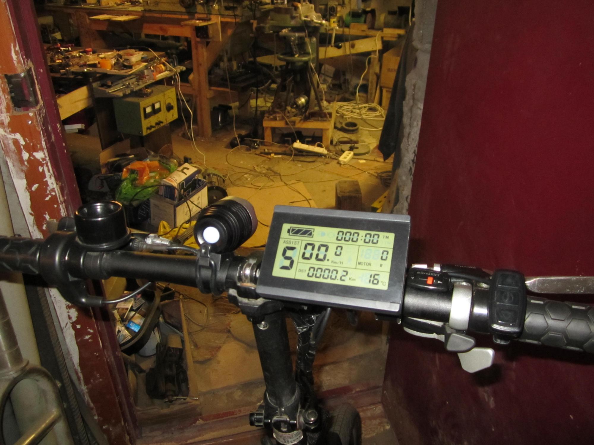

Вадим 6366
[user]poraboloid[/user], Еще месяц назад, нуждаясь в помощи на этом форуме, наткнулся на ваши 9 пунктов проблем китайского синусника, слава богу с помощью многих и (не многих) решил проблему подружить м-пай-2 и контроллер. Производитель ( на плате) тот-же, но на сайте такого наименования нет, к стате обращался за помощью к ним на 3-х языках, ну и, как вы догадываетесь - к уважаемому Валентину (здесь и в личку). Все уже позади. Расходы не мерил.., но по ощущениям скорость, тишина, тяга и многое другое -лучше, чем с родным от Голден Мотор. Есть не большой казус с задержкой включения газа на доли сек., во время наката и на дисплее температура окр. везде и всегда +16. Да и еще - падение напряжения на дисплее не адекватное. Хотя все это мелочи и на скорость не влияют, в остальном все окей. Покупал в Питере на авито за 2.3 рубля. Название и внешний вид на фото: ----
