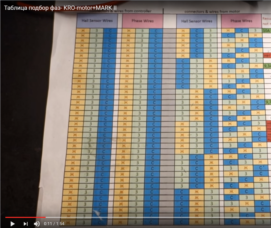

Бяда! Новокупленный Mark I, не работает как надо  :bn:
Всё подключил, холлы и фазные сразу попали цвет в цвет, всё закрутилось в правильную сторону, но не надолго - на три секунды... отпускаю газульку через секунду нажимаю - опять крутит, но опять на три секунды... и так постоянно, хоть на ХХ, хоть под нагрузкой.

Mr_Hurma_xD
[user]sAha vezyanK[/user], ответ очевиден, цвет в цвет оно 100% только для моторов e4bike )))
Для своего пирога подберите нужную комбинацию самостоятельно. Таблички для удобства в интернете гуляют.
Я потратил около часа для подбора, зато щас все ок.

sAha vezyanK
Подбирать комбинацию холлов? Так все тут писали, что холлы у всех с МР3 попадали в цвет, только вот фазные подбирали... пробовал разные комбинации с фазными - только дррр на месте и всё, вернул, цвет в цвет всё крутит но не долго...

Mr_Hurma_xD
[user]sAha vezyanK[/user], пробуйте по таблице пока не найдете оптимальный вариант.

sAha vezyanK
Так и не получается поженить мне Magic Pie 3 и Mark I  :-(
Перебрал все 36 комбинаций, но нормальной работы мотора так и не добился... есть хорошая комбинация, где отлично раскручивается колесо, с адекватным откликом на ручку газа, но крутит в обратную сторону.
Есть варианты и когда крутит в нужную сторону, но в одном случае это во первых не раскручивается до нормальных скоростных оборотов и во вторых не нормальная реакция на ручку газа, т.е. что чутка нажимать на неё, что давить на полную  колесо крутится с одинаковой скоростью и к тому же не по максимуму и ещё момент, при убирании тяги и обратной подачи, происходит толчок-тормоз, после секундного пинка крутит дальше. В другом же случае, мотор работает 3 секунды и пропадает тяга, после отпускания гашетки всё по новой - 3 секунды и накат... и опять же не адекватное реагирование на ручку газа.
Прогонял все 36 комбинаций несколько раз, но тщетно... В тех случаях, где колесо крутилось вперёд, пробовал и на ХХ под нагрузкой.
Или неисправен контроллер или он не подходит для моего пирожка...  :facepalm:
