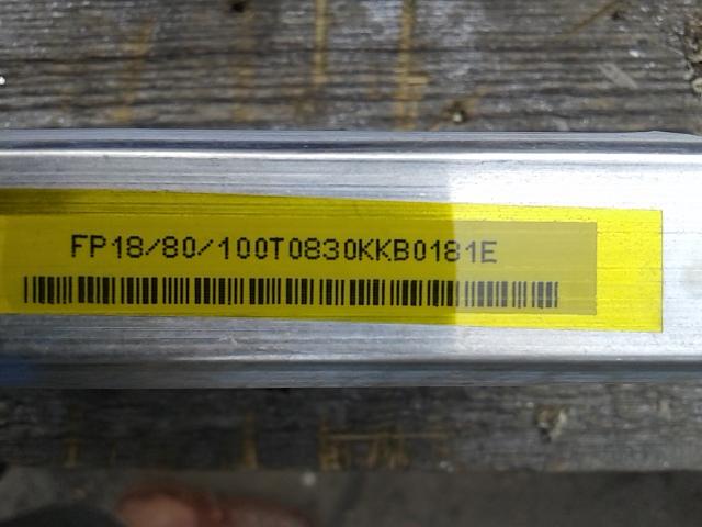

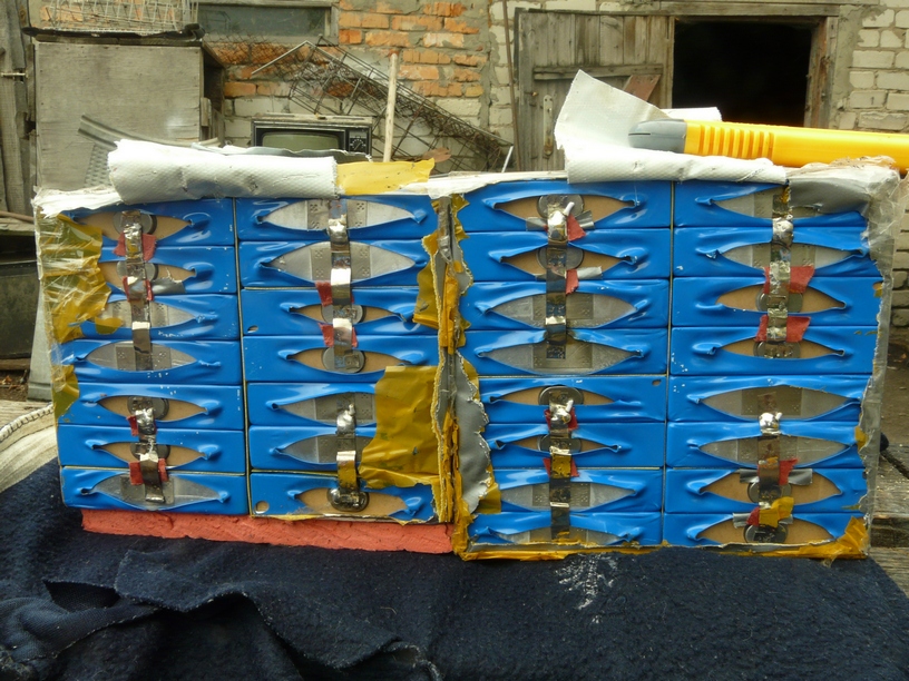

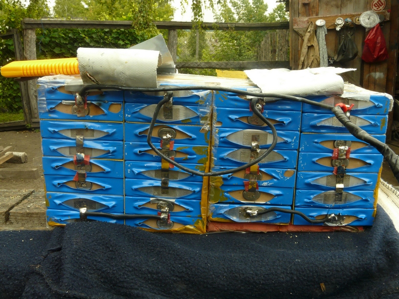

Vit1010
вскрыл акум.., состоит он из двух блоков соединнёных  последовательно, т.е. каждый уже по 24v..далее, каждый 24-х v. тоже бьётся пополам и соединение между ними последовательное... т.е. их напруга-12v...,  в этих 12 вольтовых - 8 батареек или 4 пары...,
в паре батарейки соеденины паралельно, а пары между собой последовательно..12 делим на 4-имеем 3v...  значить каждая батарейка имеет напругу 3v..., скорее всего чуть больше, где-то 3,2-3,4...  отсылаю фото, можешь сам посмотреть.. на фото обе стороны..
акум. из китая выписан.. что за батарейки сказать не могу, на них только этикетка с штрихкодом и номер..выше я фото выкладывал, что это означает я не врубился, может кто в этом разбирается?

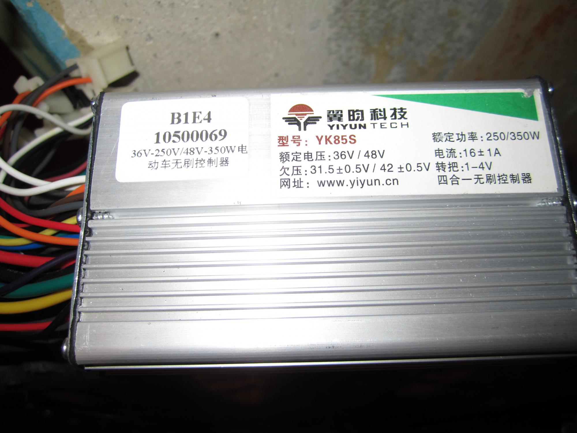

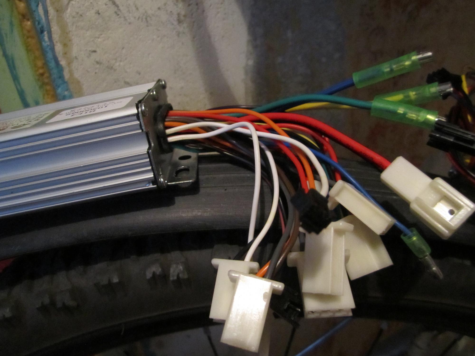

Kobold
В общем приехал контроллер,и он зараза мне не подошел,все входы выходы есть,а вот главного к ручке газа питания нет,или есть но не для моего мотора  :-(
Обидненько,а контроллер хороший,жаль что не подходит.
