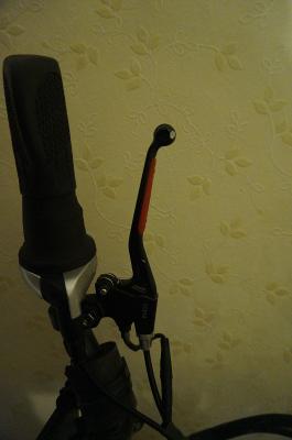

Пробовал вчера размыкать тормоза от котроллера в районе руля! Там стоят вот такие штуки (только красные) Сейчас и ручку газа попробовал размыкать (как раз на фото) и всё вместе! Значок нажатых тормозов всё равно светится! Иногда значок гаснет если пошевелить руль, потом опять горит! Явно что-то замыкает!

Где это там  %-) ? Я не особо разбираюсь! Ручки кстати вот!
Вроде как не разборная!
Неисправность появилась после нажатия тормоза!

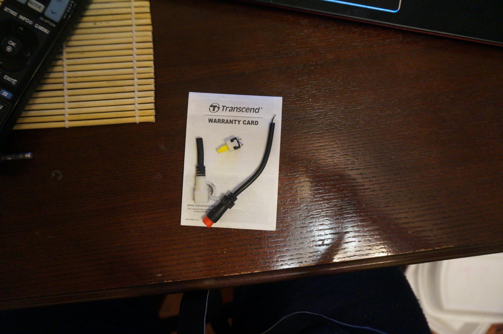

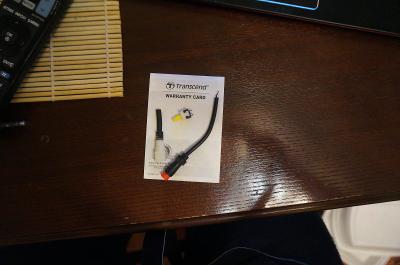

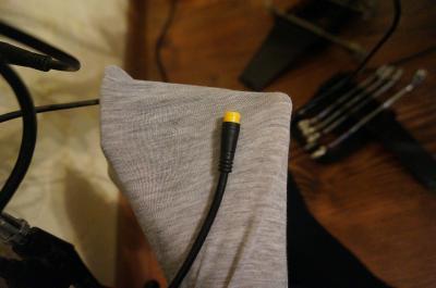

Собственно вот разрыв провода холла переднего тормоза
Завтра куплю припой и запаяю! Видимо расколбас по зимним тротуарам не прошёл даром!
rzaviy
[user]SNAKEMARAT[/user], это не хол,а концевик,проверте  его на работу тестером.Наверно провод оборвался и закоротил.
По идее сейчас ошибка должна пропасть.
Мой "ПЕПИЛАЦ"
SNAKEMARAT
[user]rzaviy[/user], пиликает! При нажатии прерывает! Припаивать не важно как? Хотя виднеется маленькая циферка на концевике! Вот со стороны цифры припаян белый провод на заднем тормозе! Буду делать также!
