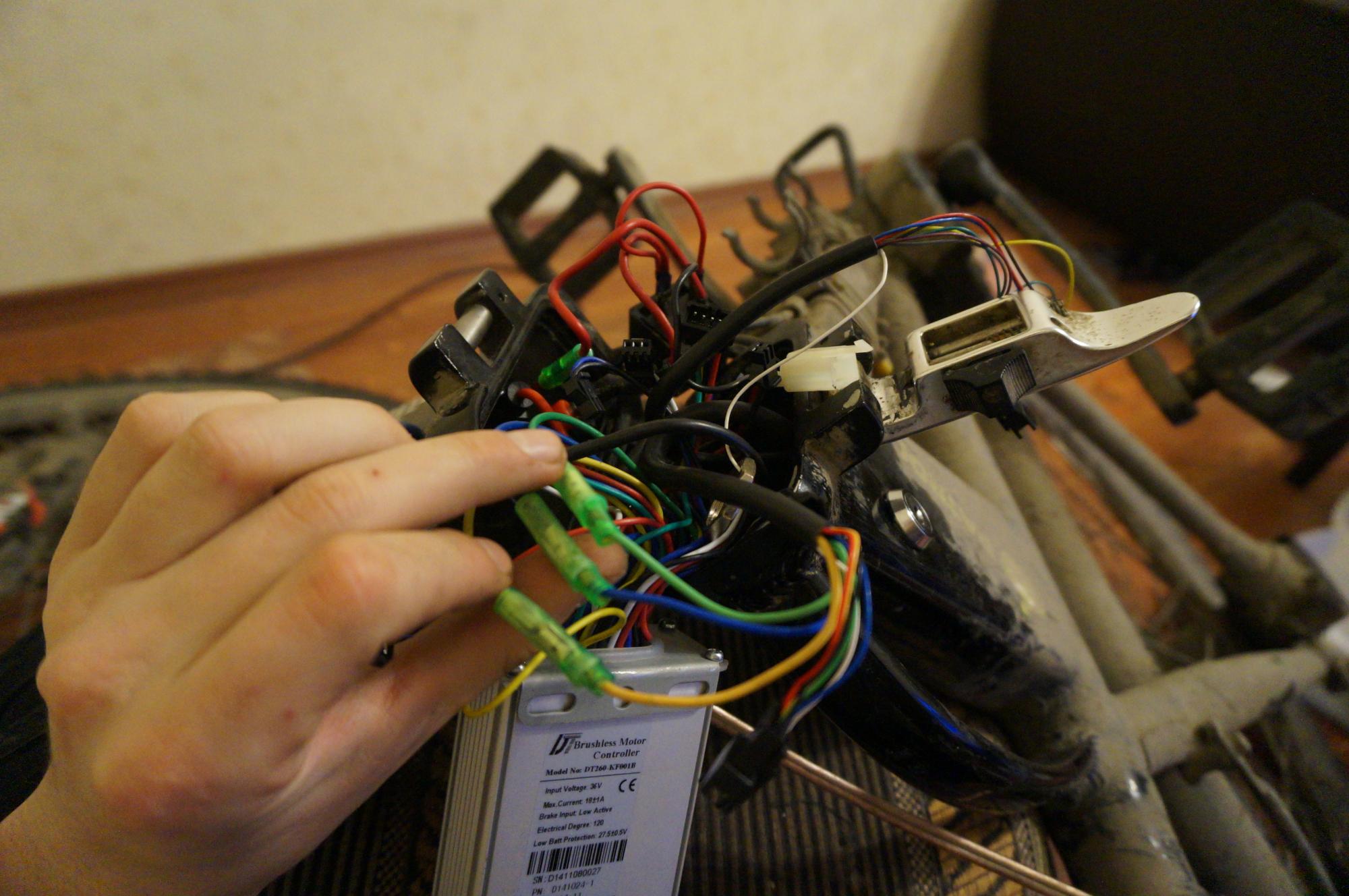

[user]rzaviy[/user], да тоже самое! Прозванивал и соседний концевик! Он тоже работает! При такой логике эта неполадка должна была исчезнуть уже вчера

тогда остается провод от контроллера до разьёма
Там надо теперь искать.
Возле контроллера есть разьём на этот провод?
Может идти и в дисплей.

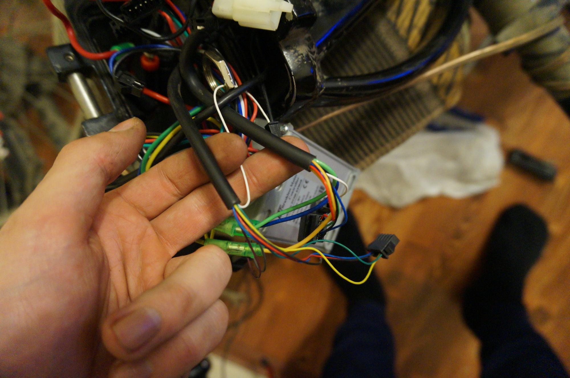

Выходят к контроллеру эти 2 провода
Ответвления от 1-го
Ответвления от 2-го
Интересен это кабель
Пиликает при прозвонке средний (черный) на оба концевика (точнее на черные провода концевиков)! Остальные контакты тоже показывает скачущие цифры!

[user]SNAKEMARAT[/user], Вам надо понять как это всё работает,тогда вы разберётесь в проводке.
В самосборных наборах и  каждый кабель используется отдельно,у вас как готовый Кит с соответствующими разьёмами.
В одном кабеле много жил и они используются для определённых целей.
У меня например всё  управление освещение спущено с руля одним 21 жильным аудио кабелем.
Три провода управления газом,два(может и один,так как минус есть от ручки газа) на концевики ручек тормоза.
Принцип работы ручки-подача минуса на соответствующий контакт(провод)При появлении минуса на контакте произходит отключение двигателя.
Минус условно(чёрный) идёт как на один,так и на другой концевик,при нажатии ручки,на каком-то проводе появляется постоянный минус,который и отключает мотор.Ручки две,но они запаралелены.

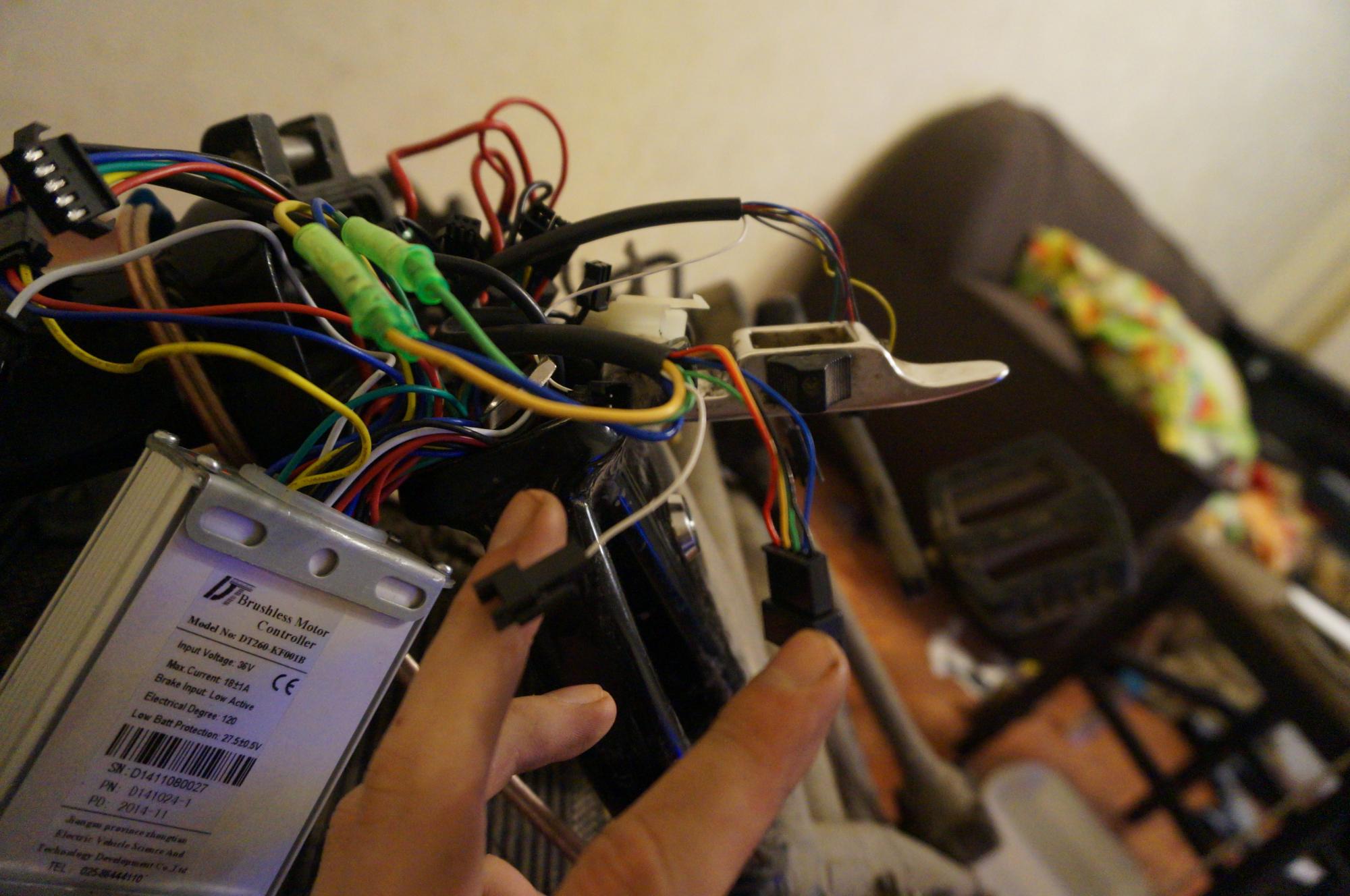

этот же контакт прозванивается на одном из трех контактов провода газа! Это нормально?
rzaviy
так это общий минус,нормально
Теперь найдите второй провод от датчиков
На нём появляется минус после нажатия
тот что у вас белый на концевике
Мой "ПЕПИЛАЦ"
SNAKEMARAT
[user]rzaviy[/user], нашёл - прозванивается белый на этом кабеле

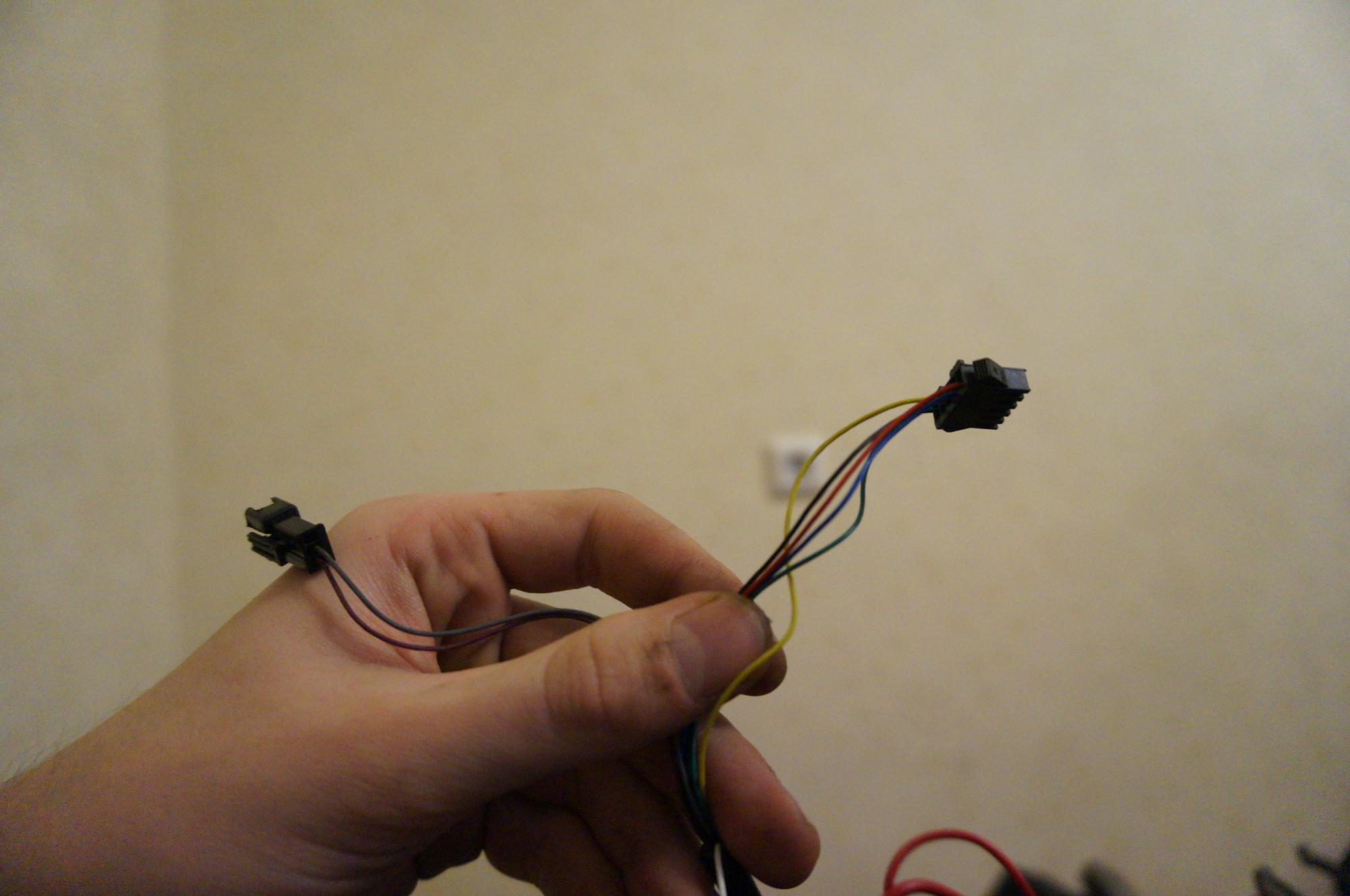

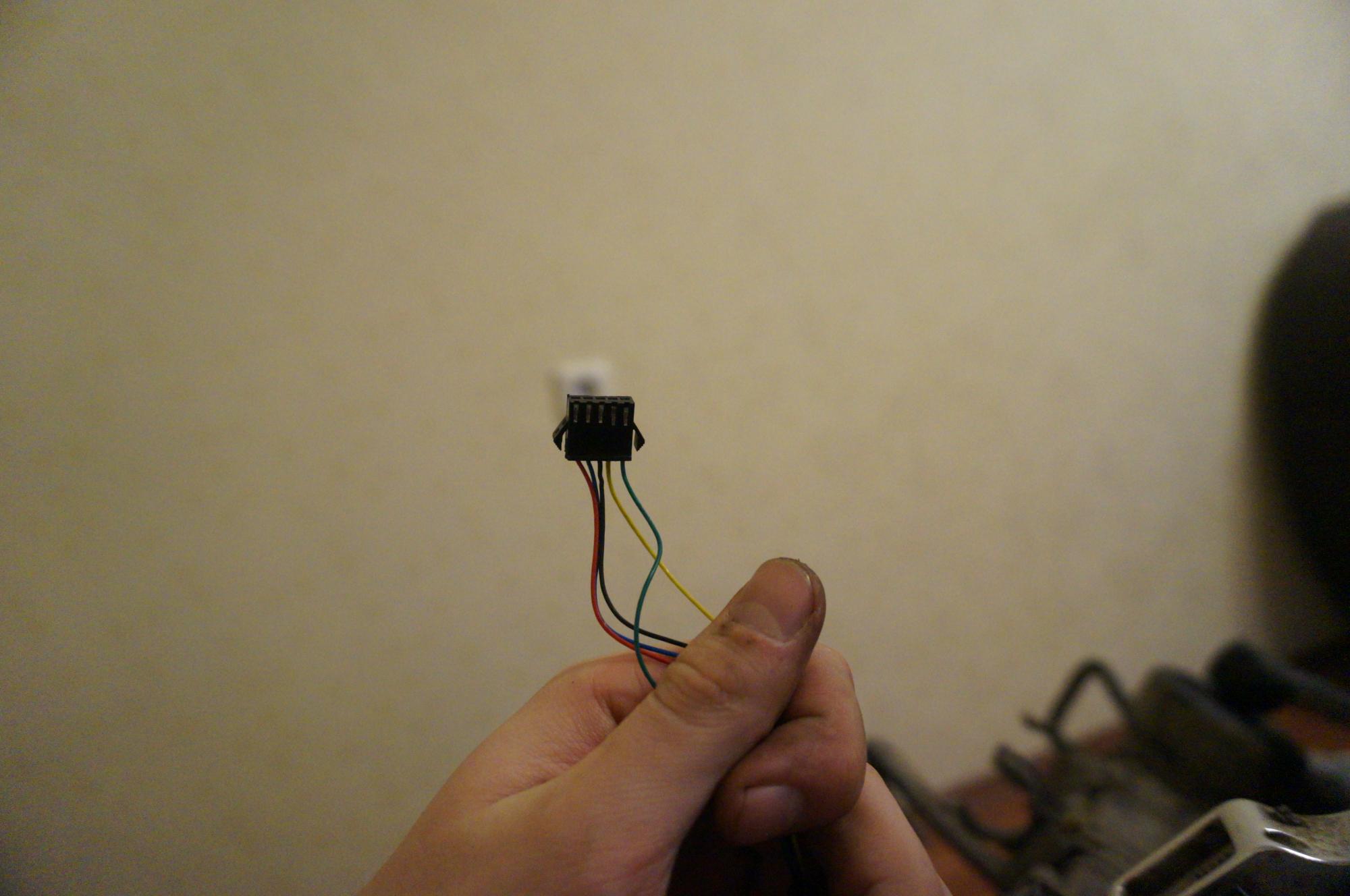

[user]SNAKEMARAT[/user], Если эта фишка снята,а остальное подключено,мотор работает?
Мой "ПЕПИЛАЦ"
SNAKEMARAT
[user]rzaviy[/user], подключил все контакты - ошибка осталась!

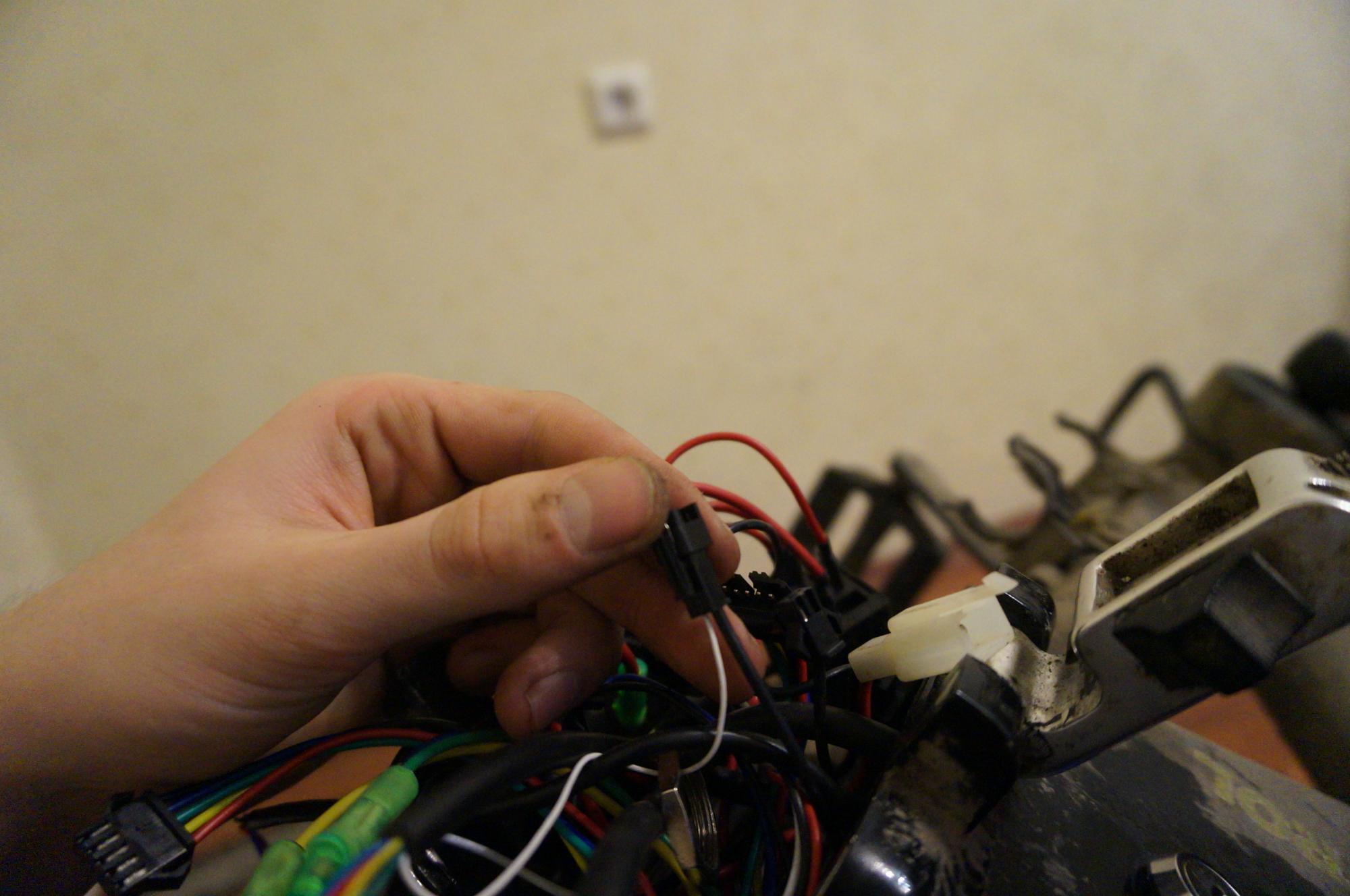

Не могу достать микросхему из контроллера! Нижний торец открутил, верхний (где провода выходят) тоже открутил! Остальной корпус цельно-алюминиевый!
Сбоку 3 шурупа отвинтил, пробую выдавить схему! Ничего! На клей что ли посадили!
rzaviy
так пока феты не раскрутить не выедет плата и там термопаста стоит
Наверно попробуйте дать специалисту,угробите
Дистанционно тяжело ремонтировать.

Там есть 2 или 3 винтика внутри (на фото видно)! Они эти феты держат что ли? Открутить их очень трудно, пока даже не пытался! Чревато задеть схему!
Посмотрел внимательнее - они вдоль всей стенки (7-8 штук примерно)! Открутить их не знаю как! Да и надо ли? Они насквозь корпуса не проходят и врезаны во что-то, что явно приклеено к корпусу (даже клеевой слой виден)!
rzaviy
[user]SNAKEMARAT[/user], откручивается радиатор,от корпуса,феты к радиатору прикрученны.
Посмотрите внимательно,может и у вас снимается верхняя крышка контроллера,было недавно такое
