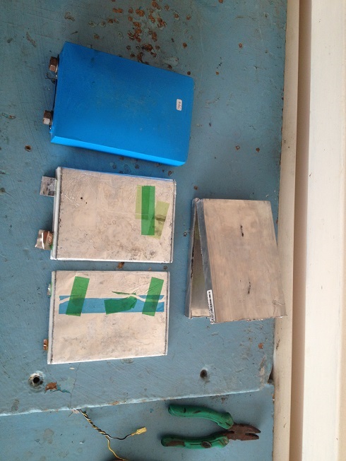

разрезал и вскрыл опухшую и замкнутую накоротко банку 75 А.Час с целью ознакомления с внутренностями.Внутри пакеты аккуратно уложены , после размягчения даже удалось пару штук зарядить до 2,5 вольт. Короче поиздевался я над этими пакетами но ничего не вышло
