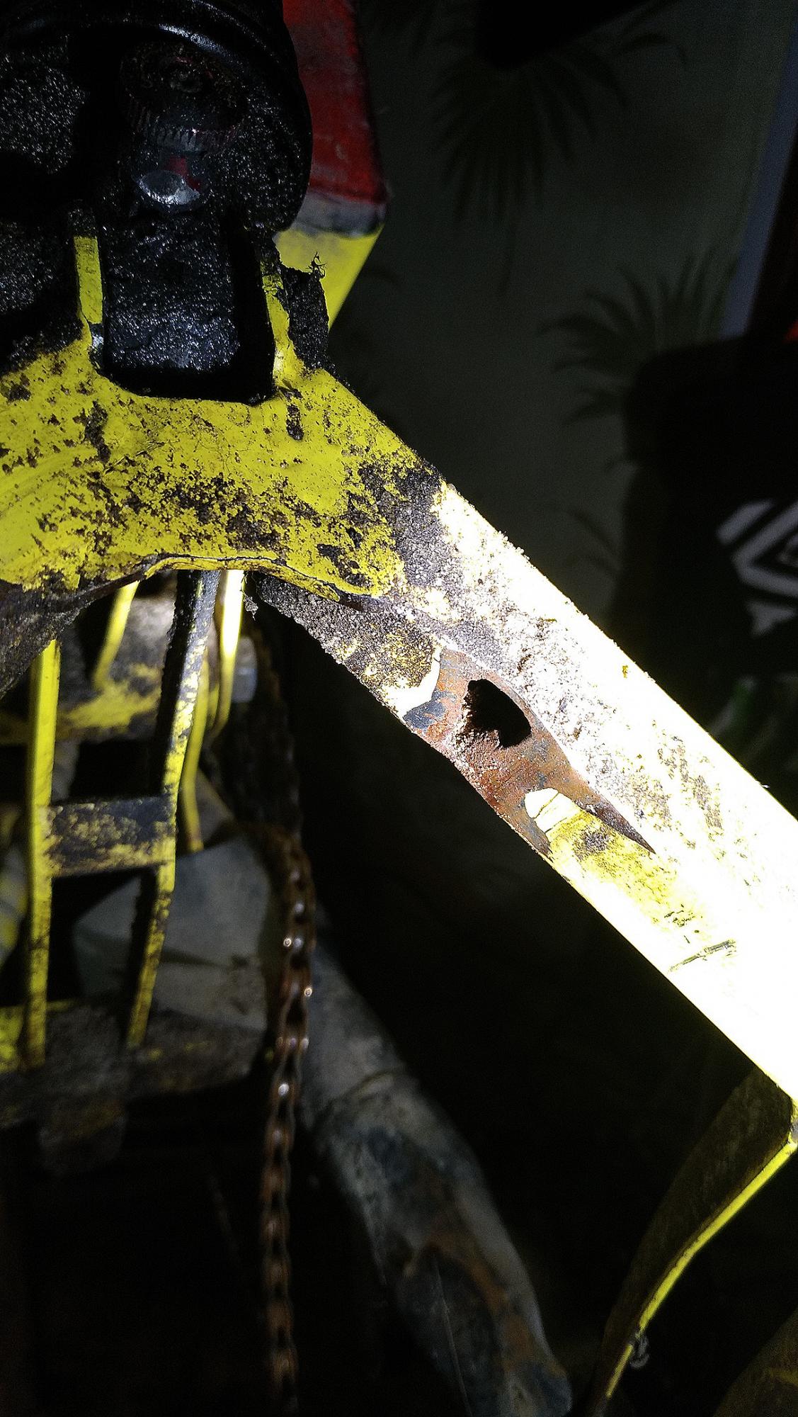

А ведь просил колеса мотоциклетные поставить, раме 2 года нет вроде...
что я не так сделал в прошлой жизни...
acyd
Что случилось? каким образом так протерло маятник?  За почти два года ничего не шоркало?

Цитата: acyd от 07 Янв. 2019 в 21:53Что случилось?
Одна поездка/эвакуация с перекосом, в грязь. Алюминий он такой, ребята на дрезине вокруг Байкала катались. Пока проехали, рамы лежащих друг на друге велов до дыр протёрло.

Это где там алюминий увидел?

Эм, я конечно извиняюсь... Но что вы делали с этим байком? Выглядит так, как будто его поезд переехал и потом его в болото на год ещё бросили полежать

Порошок кстати, самая стойкая краска. И проникает туда, где обычным способом не прокрасить. Если отваливается без коррозии, значит накосячили при покраске. А так, сталь по любому будет ржаветь. Не снаружи, так изнутри труб. Вопрос условий-влажности. Не слышно было как трет чтоли? Не за один день ведь.
paulost
протерло немного, а потом ржавчина сделала свое дело, порошковая покраска полное гомно!
ferum
[user]paulost[/user], у вас на фото именно проточка на всю толщину стенки трубы. Сколько там, 1.5-2мм? Проточить такое резиной, это надо дохрена км проехать шоркая. Кстати, с другой стороны так же? Может надо было зонт поправить на колесе?

Вот ни кого не хочу обидеть, но талантливых людей реально очень много. Сломают даже автомат калашникова. У рамы из гаража вообще шансов нет.
horrorlv
Ничего страшного не вижу. Вполне возможно, что некоторое время покрышка терлась об раму, остальное сделало время и реагенты с дороги. Дырку расковырял отверткой. Надо было сразу решать, как заметил проблему. Сейчас тоже все можно решить за один день, вместе с покраской. При желании.
Порошковая покраска очень стойкая, если металл подготовлен и сделано все по технологии. Нет ничего прочней и надежней.

Несколько дней назад предлагал Вам маятник переслать, чтобы мы посмотрели, как его можно исправить, после Вашего неправильного использования.
