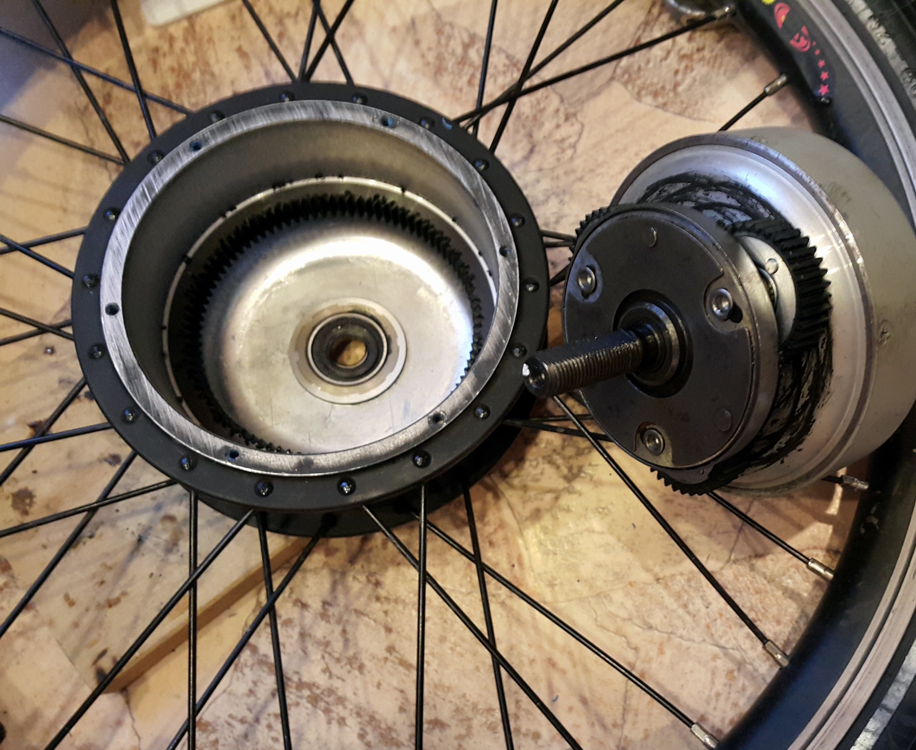

Есть задний Bafang BPM хочу попробовать поставить его на двухподвес в обод 24".
Разборка и осмотр показали что планетарные шестерни стоят из белого пластика, а большая солнечная шестерня тоже из пластика но темного, вот такая:
Вот эта большая шестерня меня немного беспокоит, маленькие можно купить зеленые у Вольты, а такой в продаже не встречал.
Подскажите как оно в эксплуатации?
МК редукторник 36В 500Вт, контроллер 25А, LiPo 16s 18Ач, в проекте повышайка на 80В.

 Первый раз такое исполнение вижу, но волноваться нет причины т.к. чем больше диаметр зубчатого колеса, тем менее на нём нагрузка (точнее меньше усталость), а зубья у сателлитов срывает центральная шестерня. Ваше колесо просто будет тише :hello:

У моего безымянного (может, тоже, Бафанг) такое же исполнение.
За последние 6 месяцев прошёл в непростых условиях (вес, морозы, полный газ и горки) почти 3000 км.
Шестерни (на переднем МК белые, на заднем черные) никакого намека на патологию не подают.

сегодня забрал колесо, поменяли сломанный фривил. а сломал когда финика не так запрограмировал и тот 3 квт в него вливал, вел аж на дыбы вставал когда на ходу полный газ дать. моторчик - бафанг 350ватт. шестерни там оказались с тонкими стальными? бортиками, а посередине пластик, разумеется они целые. потом с форсажем разобрался, занизил вроде до 1300 и так уже катался без проблем, только фривил скрежетал при разгоне )  фривил подошел от хофы, шестерни уже целиком пластик, разъем от мотора тоже как от хофы и хофовские контроллеры с ним нормально работают.

[user]Цуриков[/user], да, пока без нагрузки но уже заметно что тише чем хофо с стальной.
[user]Conan26[/user], на каком максимальном токе ездят?
[user]SG_[/user], внешняя шестерня тоже пластиковая?
Мне в принципе этот момент с пластиковой солнечной в целом по душе, такой же хофо со стальной в разгоне при 25А батарейного звенит довольно громко.
А переживаю от того что хочется его форсировать, и на случай поломки заранее предусмотреть запаску.
Из какого материала лучше заказывать, встречаются предложения изготовить на заказ на 3D-принтере, как там пластик по прочности?
Также есть варианты заказать из полиамида или капролона, цена вопроса правда может неприятно удивить)
