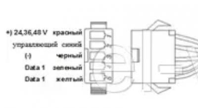

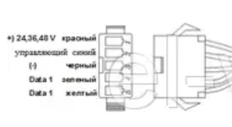

Keksus
Цитата: RMM от 27 Март 2023 в 13:58Как этот дисплей видно на солнце.
Нормально.
Цитата: RMM от 27 Март 2023 в 13:58И нет ли распиновки разъема самого дисплея ?
