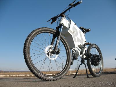

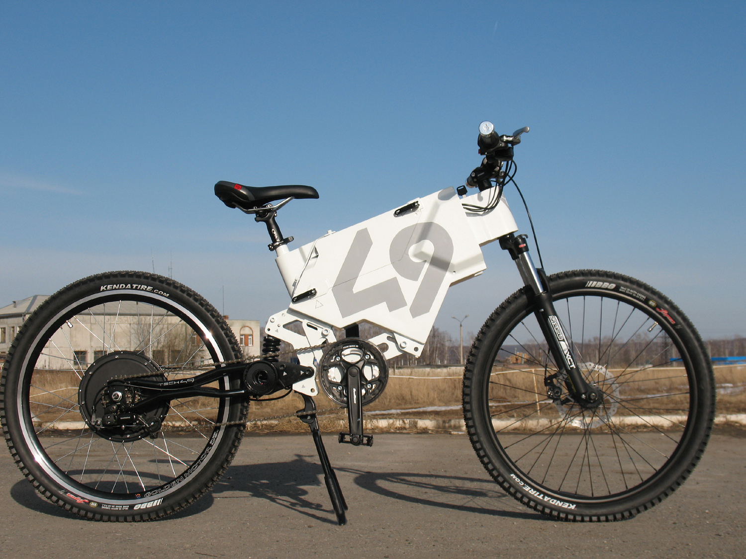

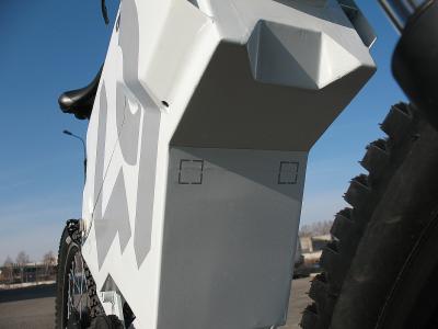

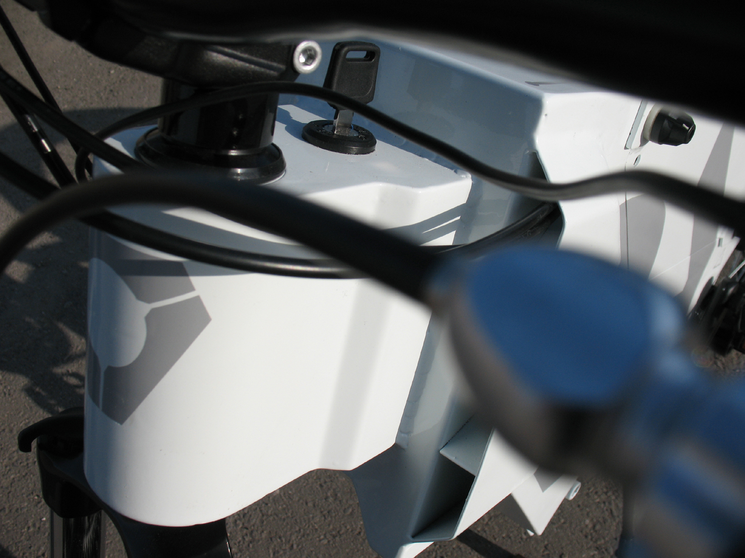

Посмотрев один известный фильм, а потом ещё и ещё раз, под впечатлением от музыки и фантастической техники, решил материализовать кусочек будущего. Долго возился с идеей и чертежами. Задумка была создать нечто вроде универсального конструктора байка. Так появился первый "Техник 49".

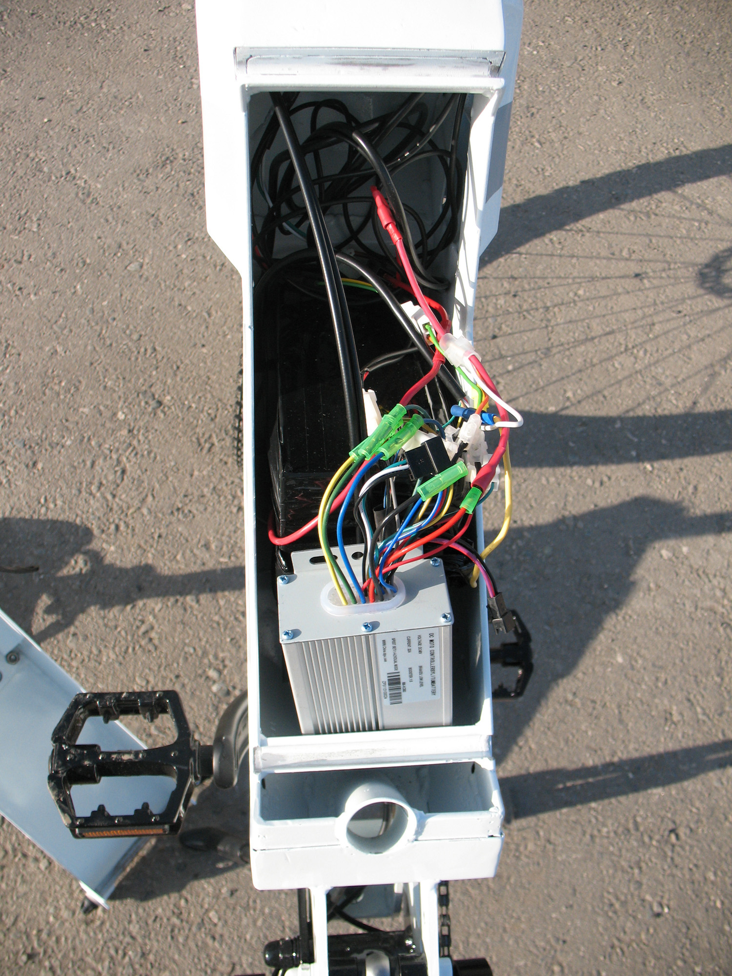

[user]innovator[/user], красота, а можно фото внутри ?

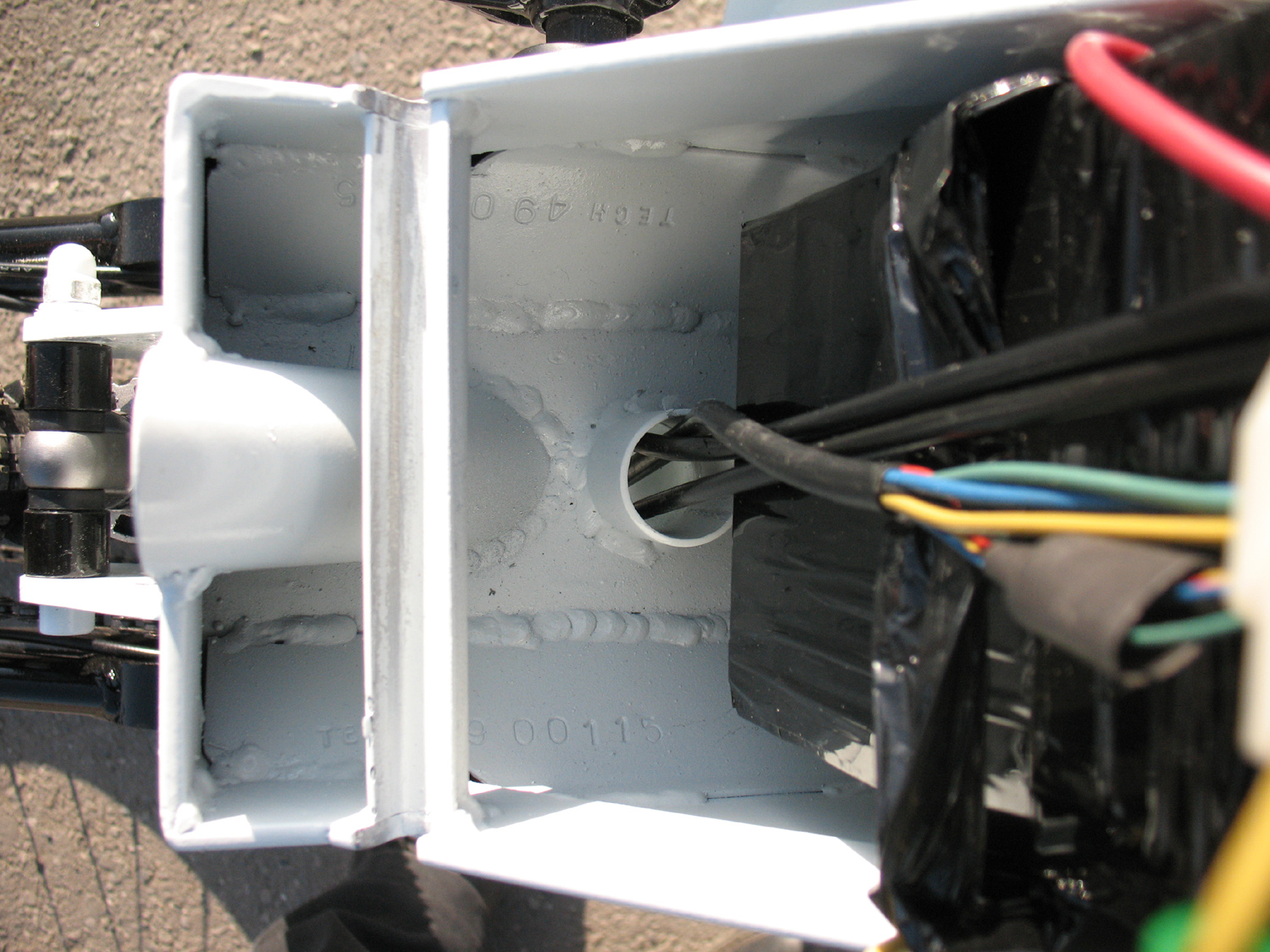

Если это действительно своя разработка то однозначно +1. И еще единицу за универсальный педальный узел.

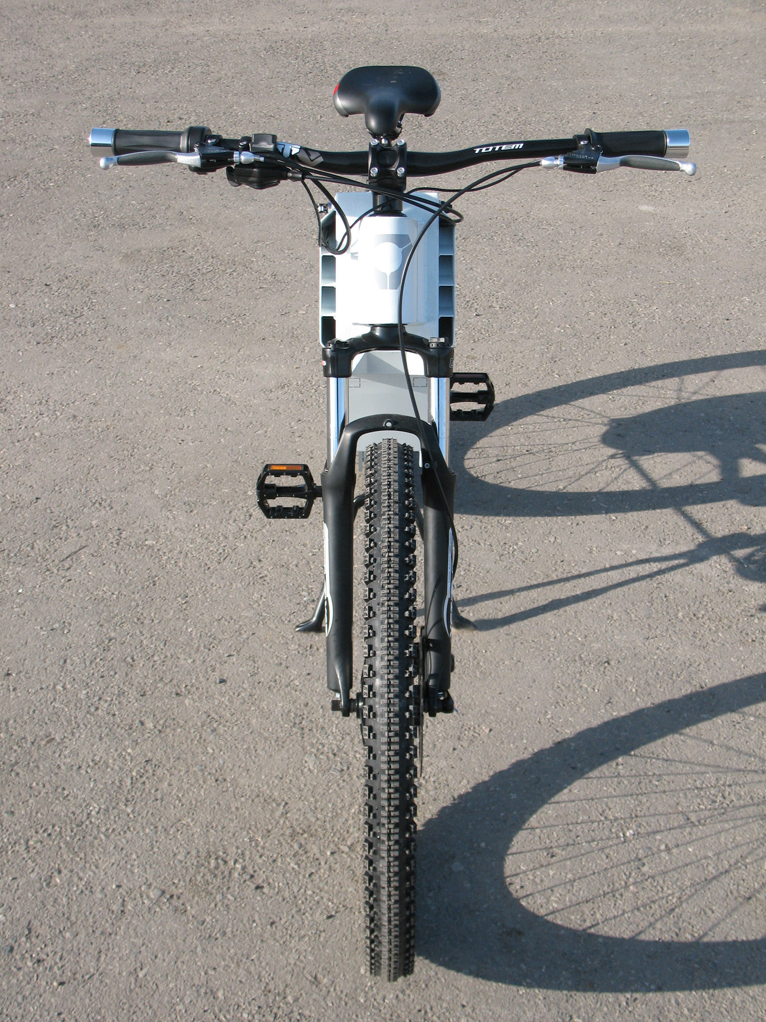

Параметры:
-база 1240мм при передней вилке с ходом 120мм и заднем амортизаторе 190мм;
-угол наклона 67 градусов;
-колёса 26 дюймов;
-рулевая колонка под любые вилки с переходными чашками вплоть до 50мм (сейчас полуинтегрированная 44мм);
-маятник 500мм разборный, регулируемый под любую длину оси;
-дропауты - тиски толщиной 16мм, болты М10 для осей от 10 до 20 мм;

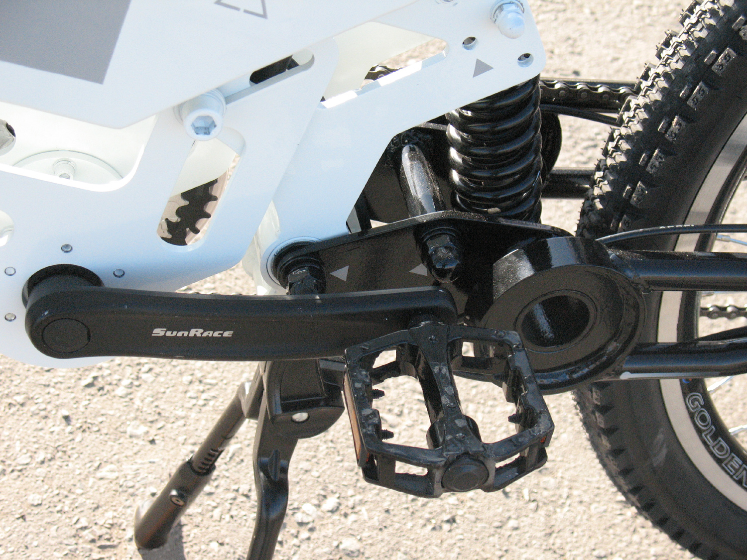

-каретка 68 на 117,5, втулка под каретку (крепится к корпусу через регулируемые кронштейны) на болтах, есть возможность поставить любой размер или через переходные шайбы вместо кареточного узла установить двигатель максимального диаметра 245мм включительно;
-размер под АКБ 360*200*124 если он прямоугольной формы, плюс место под контроллер,основные размеры 520*360 по самым длинным сторонам;
-верхняя часть корпуса съемная, кронштейн крепления подседельного штыря 31,6 мм на болтах, вентиляционные отверстия спереди и сзади.

Разработка моя, а также изготовление всех узлов (кроме токарки) сварка, покраска, сборка.

Подробностей , пожалуйста , еще чуть чуть ....  Материал рамы? Вес?

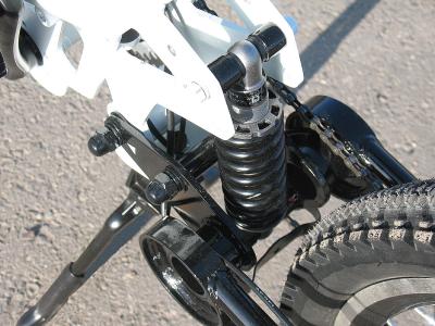

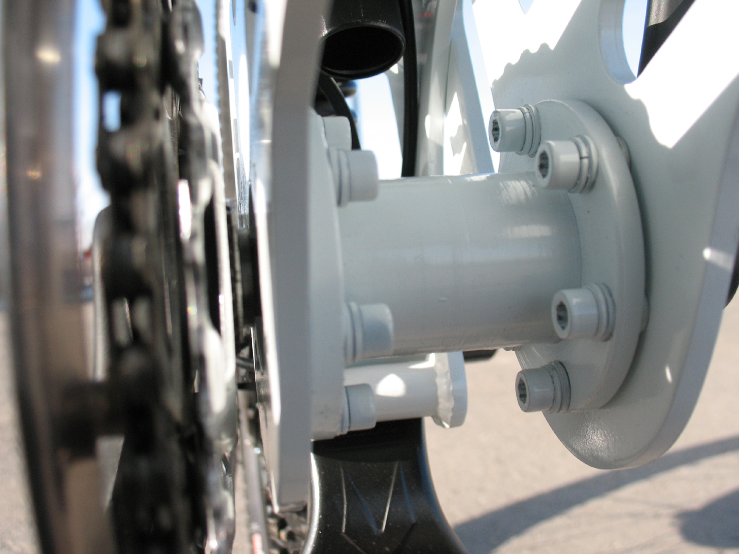

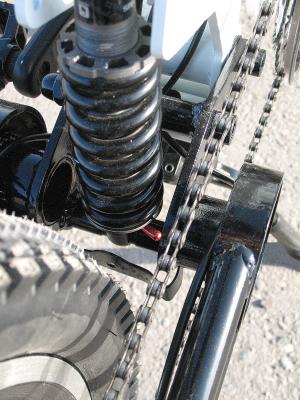

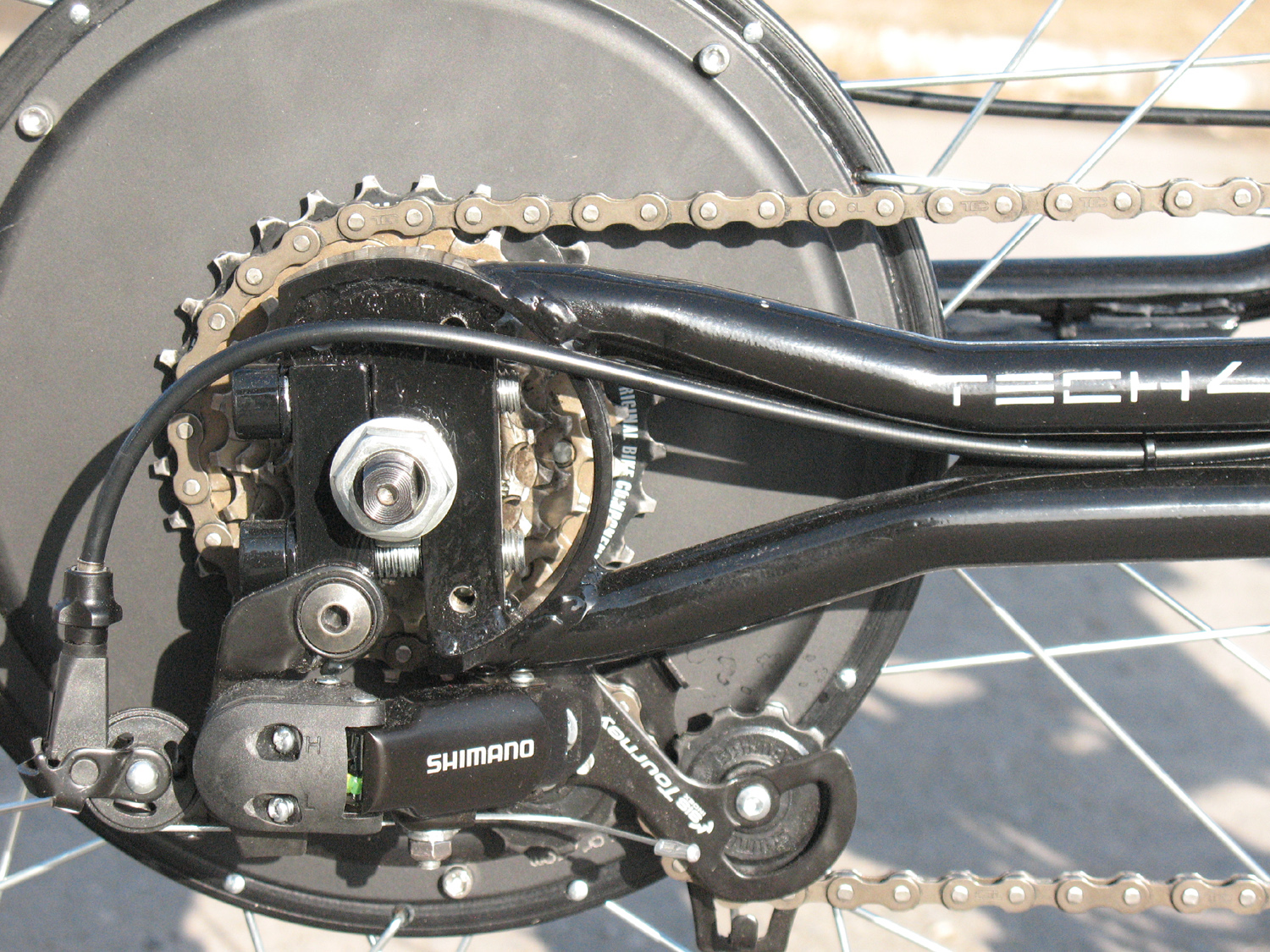

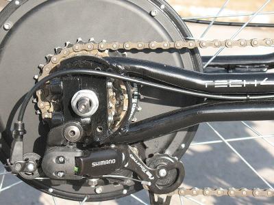

На фоне  тяжеленной и брутальной передней части рамы сделанной из листа толщиной  похоже никак не меньше 2мм, на маятнике автор отдохнул увлекшись дизайном, и это первое что будет дорабатываться. рычажность  маятника похоже не меньше 4х, пружина в амортизаторе нужна не менье 650lbs жесткости , та что на фото не очень похожа на такую,   нагрузки в зоне крепеления амортизатора изрядные,  и даже если использована высокопрочные трубы сварные швы сделаны полуавтоматам и и на ручные аргоновой не похожи,  ездок больше 90кг и мотор мощнее 1квт, такому маятнику противопоказаны, так же  стоит обратить внимание на подшипники навески маятнка, и  заодно почитать про методы их подбора. они не выдержат нагрузку сколько нибудь длительный строк, от слова совсем. в велосипедах ставят мощнее, стоит либо увеличить их диаметр (значительно) либо перейти на сферические типа ШС

Сколько и каких батареек влезло в вашу раму?

но маятник меня напрягает, а именно тот круглый переход возле аморта. может или оторвать нижние трубки, или свернуть центральную в круге, там момент сумасшедший
как показала практика много маятников с переходами возле аморта давали трещину. будем надеяться там все на совесть сделано

Как в советском мультике: "О, сэр, вес - это моё самое больное место..." :ah: За универсальность пришлось расплачиваться весом. 19 кг...  :facepalm:
Рама сделана из ст3 толщиной 1,5 мм, маятник из труб диаметром 20мм, толщина стенок 1,5, ст10.
Рычажность маятника 1:4, так как хотел сделать его длинной не более 500 мм, чтобы уложиться в базу, сохранить комфортное расстояние между рулем и сиденьем, а при размещении двигателя под рамой - чтобы двигатель не выступал вперед. Такая конструкция маятника лучше относительно прямоугольной трубы по любым параметрам, за исключением разве что веса.
Да, амортизатор нужен более жесткий, но меня он пока вполне устраивает.
