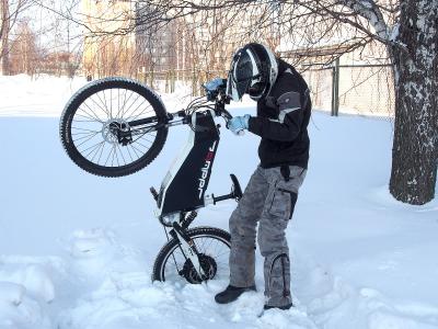

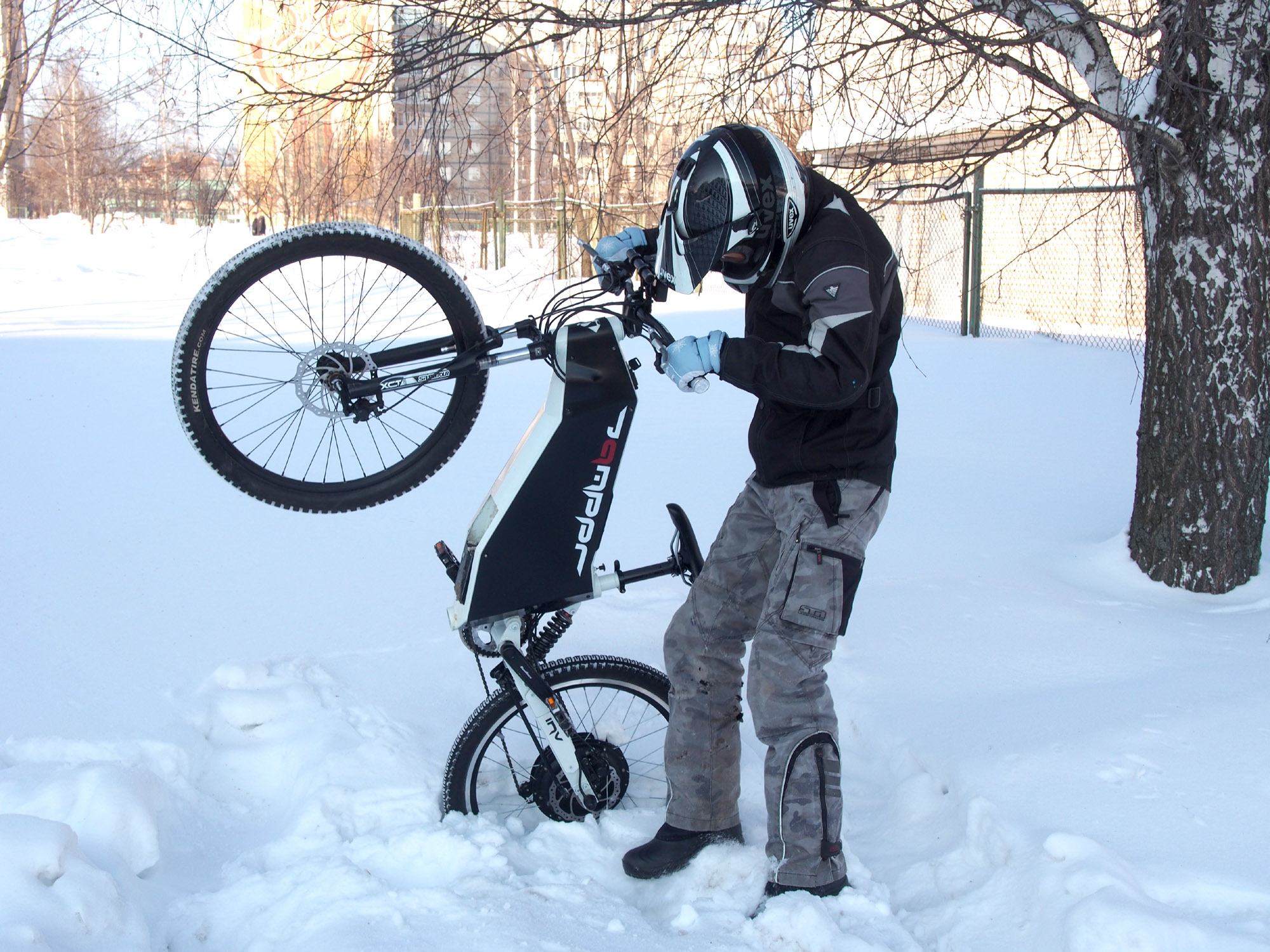

Пришло время поделиться результатом моего творчества: проект "Jamper".
Вдохновение черпал из фильма с правильным одноименным названием и в творчестве заокеанской фирмы, вел которой катается в Нижнем.
Технические характеристики:
- вес с рамы 10,7 кг;
- рама из гнутого П-образного профиля с центральным ребром жёсткости;
- место примыкания рамы к рулевому стакану усилено изнутри V - образными накладками;
- крепление АКБ на усиливающую верхний профиль пластину;
- колёсная база 1240-1260 мм (зависит от модели вилки);
- ширина рамы 140 мм без крышек;
- максимальный размер прямоугольного АКБ 400х140х135мм;
- максимальные размеры встраиваемого АКБ 470х160х490х240мм ширина 135мм;
- рычажность маятника 1/3,5;
- универсальный маятник под любые мотор-колеса с диаметром оси до 20 мм;
- универсальные переставные, горизонтальные, зажимные дропауты-тиски толщиной 20 мм из стали 40Х с встроенным петухом для натяжителя или переключателя;
- ширина между дропаутами 135 или 155 мм (зависит от способа установки дропаутов);
- максимальная ширина колеса 100 мм:
- каретка стандартная 68х129 мм;
- рулевой стакан 150 мм диаметром 57 мм с переходными шайбами под полуинтегрированную рулевую (44 мм), позволяет установить большинство типов рулевых колонок;
- расстояние по осям рулевого стакана и подседельного штыря 620мм;
- максимальный диаметр колёс 670 мм;
- длинна заднего амортизатора 190- 240 мм;
- подседельный штырь 31,6мм любой длины;
- объёмные крышки из композита с выступами под тросы и провода;
- декоративные накладки из композита, для защиты маятника и прокладки тросов;
- углубление в нижнем профиле 40х95х250мм для установки контроллера;
- переставной верхний кронштейн крепления амортизатора (четыре положения с шагом 15мм);
- съёмный кронштейн заднего тормоза переставляется с дропаутами при переходе с 135 мм на 155 мм (для различных мотор-колёс). Если задний тормоз не используется кронштейн можно просто убрать.
sergek1985
[user]innovator[/user], мне кажется, или зазор минимальный между маятником и задним колесом (у основания амморта)?
И как крыло крепить, за амморт?
innovator
Да, зазор минимальный - 7 мм. Но рама проектировалась в идеале под 24" заднее колесо и двухкоронку с ходом 200 мм. Однако и с более бюджетным вариантом отлично получилось.
Крылья обязательно поставлю и будет видно как.

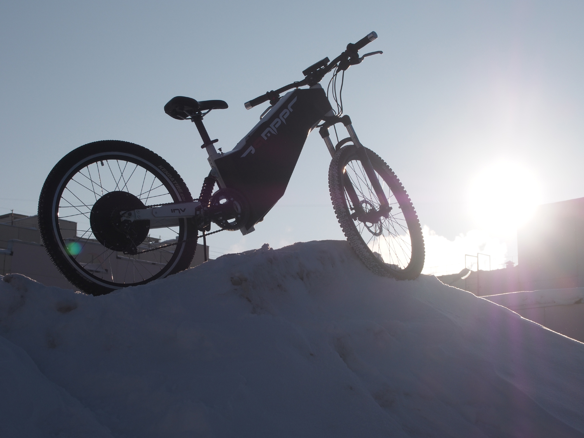

Pozitiff
что за тросик возле подседельной трубы?
innovator
Дистанционное отключение минуса АКБ.

Pozitiff
а что именно он двигает? можно поподробней?
контроллер от прямого попадания воды с переднего колеса я бы прикрыл

innovator
Да, именно так как на видео!
Контроллер в принципе герметичен, выводы проводов организованы через силиконовый уплотнитель, разьемы заведены в раму. Может позже и появится какая-нибудь декоративная накладка с лого. После тестов будет видно.
