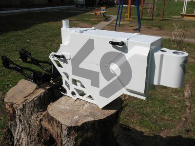

но маятник меня напрягает, а именно тот круглый переход возле аморта. может или оторвать нижние трубки, или свернуть центральную в круге, там момент сумасшедший
как показала практика много маятников с переходами возле аморта давали трещину. будем надеяться там все на совесть сделано
Я очень долго разрабатывал маятник. Кучу материала переработал, искал вдохновения. В итоге остановился на таком варианте. Изначально в месте крепления маятника предполагалась целая труба (проходила бы сквозь амортизатор), но угол между амортизатором и маятником выходил не очень правильный. Решил разрезать эту перемычку и опустить крепление. Пластины там все из 6 мм стали, а болты М12. Швы работают на срез и их длина предостаточна.

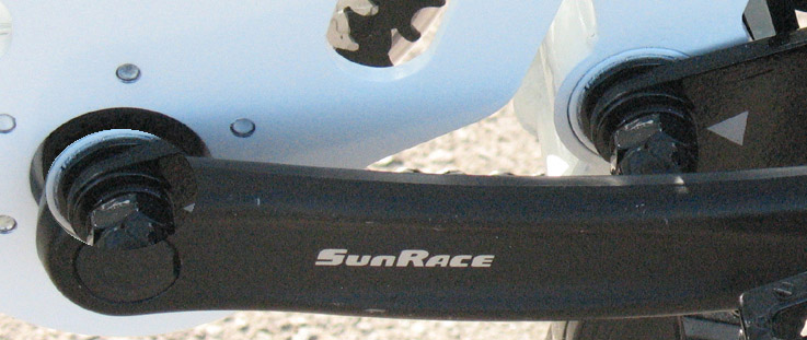

У меня в маятнике стоят четыре подшипника 17*40.
FX_888
Лечение по фотографии говорит что наружный диаметр подшипников маятника максимум 35мм (примерно равны чашке каретки)
есть конечно подшипники и 17х35  ;-)
innovator
#26
Прошу прощение за дезинформацию, подшипники 17*35.
Спасибо за "лечение".

Ещё один "техник". Изменил маятник, нижний кронштейн и ещё некоторые детали. Рама похудела до 17 кг. АКБ как и в предыдущей раме съёмная, можно быстро достать из бокса и поставить на зарядку. Никаких отваливающихся панелей и болтов.
Farit
Красота!
А как у вас снимается крышка? Вроде сверху крепление подсидела на болтах.
Можно фото с процессом снимания?
Спасибо.
innovator
На последней раме нужно снять два эксцентрика вынуть оси и поднять крышку вверх за седло. На первой достаточно ослабить эксцентрики, остальные действия такие же.

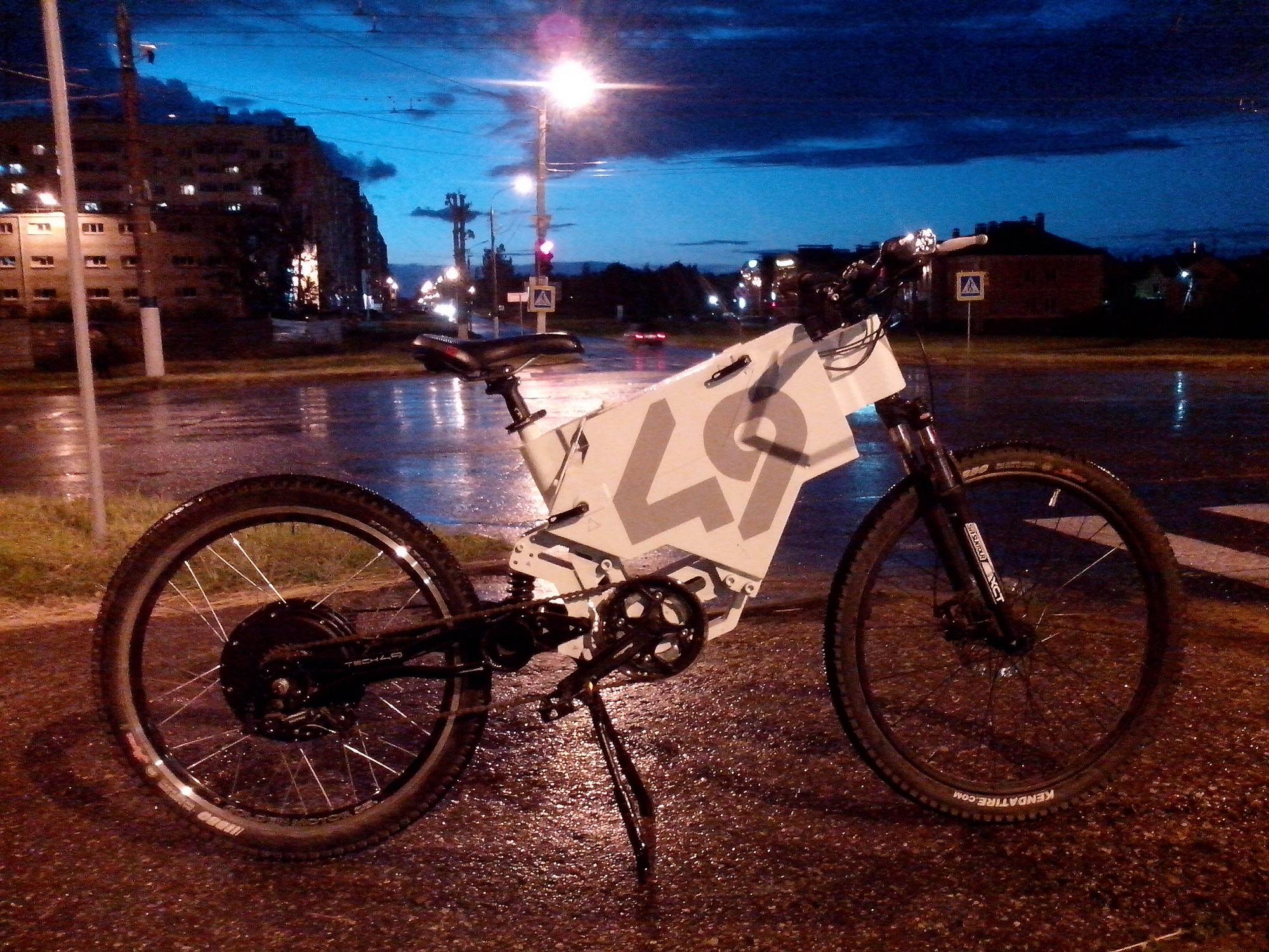

Вчера покатался под дождем. Не выдержал (два дня без покатушек) ломанулся в ночь с грозой. В общей сложности мокли минут сорок. По завершению беспредела батарейный отсек остался сухим.
Изначально планировал неспешную езду, все-таки крыльев нет. Но когда джинсы намокли решил, что терять уже нечего и отжег по полной. Вся жо... спина в итоге оказалась в грязи и кажется даже что-то перелетало через голову.
В общем приехал мокрый, но с довольной улыбкой до ушей.

Рама очень качественно сделана,внутри все продумано,наварены все необходимые ребра жесткости :wow:
Задний маятник просто неубиваем,там ось мотора держат по 2 болта  толщиной  сравнимой с осью мотора. такое хрен вырвешь :wow:
так же очень удобно организован доступ к аккумуляторам!
