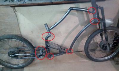

Рама под две стопки пакетов "монстры".
Общий вид.
На этот раз никакой универсальности, только под мотор-колесо с шириной покрышки до 120 мм.
Маятник или 135 мм или 155 мм.
Велоседло или мото.

Возникла идея сделать раму под два варианта размещения АКБ
- крепление АКБ к раме и крышки как у грейборга;
- съёмный ящик АКБ с фиксаторами на голой раме.
Пока склоняюсь ко второму варианту как наиболее дешевому. Однако на готовой раме можно будет использовать оба способа.

[user]innovator[/user], вопрос по теме:
Из чего эта рама?
Две стопки пакетов это сколько в КГ? Ну и Втч.
Будут ли усилители? Если смотреть на раму греб'а, то можно увидеть, что она сделана с усилением в "перекрестии". А где ваше?

Затея не очень. Рама либо шаткая либо тяжёлая. И поперечину добавить между пакетами.
Рама из тонкостенных электросварных труб 32*1.5 мм и 20*1.5 мм. Будут еще косынки у рулевой и у подседельной трубы. Рама грейборга Y - образная, поэтому там перекрестье необходимо.

Basil
[user]innovator[/user], вы прикидывали нагрузки? Сколько у вас получилось? Про стопки вы, к сожалению, не написали.
С уважением, Василий.

innovator
Про пакеты можно выяснить в соответствующей теме.
Расчеты не делал.

? Чего пережевывать. Доделайте, испытайте. И никаких поспешных выводов не будет.

Basil
Расскажите что и как будет дальше?
Вот я отметил узлы, которые вызывают сомнения. Пропилы в трубах у рулевой, я так понял, вы планируете усилить косынками.
Стык нижней "полки", стыки около подседела, кареточный узел и маятник. Дополните?
Что и как планируете усилить в этих местах или давайте фото в крупняке, обсудим.
Совсем забыл отметить перья маятника.

innovator
Вы совершенно правы почти все места, указанные Вами, усиливаются. На днях фото выложу. Пропилы у рулевой сделаны для увеличения места под АКБ. Сьемный кейс под АКБ 510*240 мм. В перья маятника вваривается пластина 3 мм длиной около 100 по середине.
