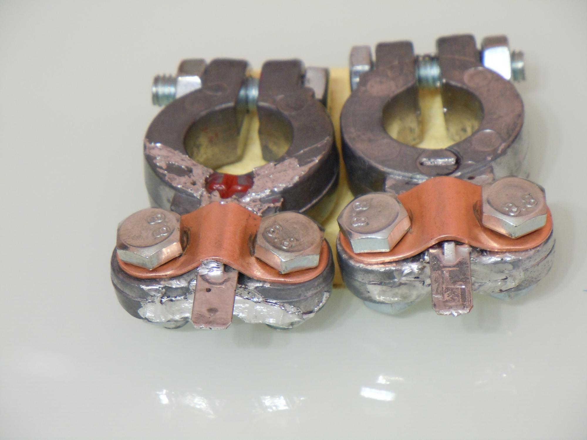

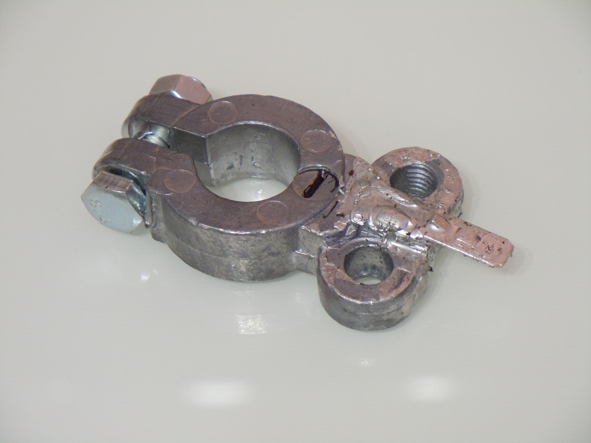

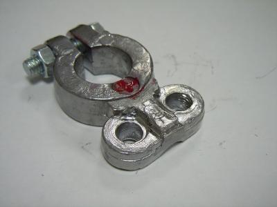

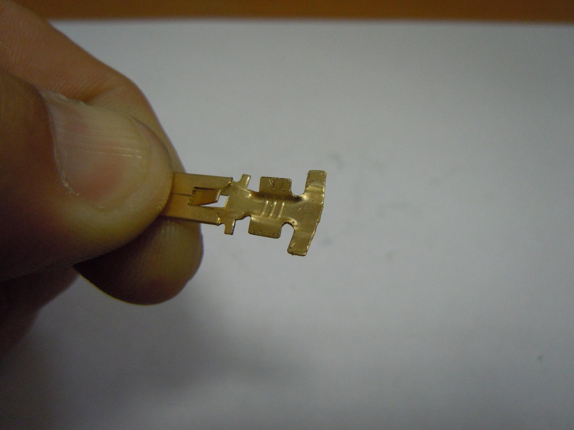

ЦитироватьПовертев в руках клемму, увидел на нижней части отлив и решил попробовать сделать соединение при помощи быстроразъемных клемм (место отливки)
Саму клемму ставил в так (чтобы контакт с основной клеммой "был шире"
Решил все-таки пропаять соединение двух клемм...
Теперь думаю, что пайка+зажим будет нормальный контакт при зарядке. Прошу шапками не кидаться...я профессионально не паяю :pardon:
