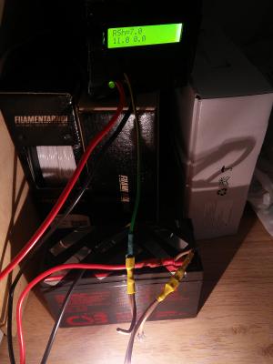

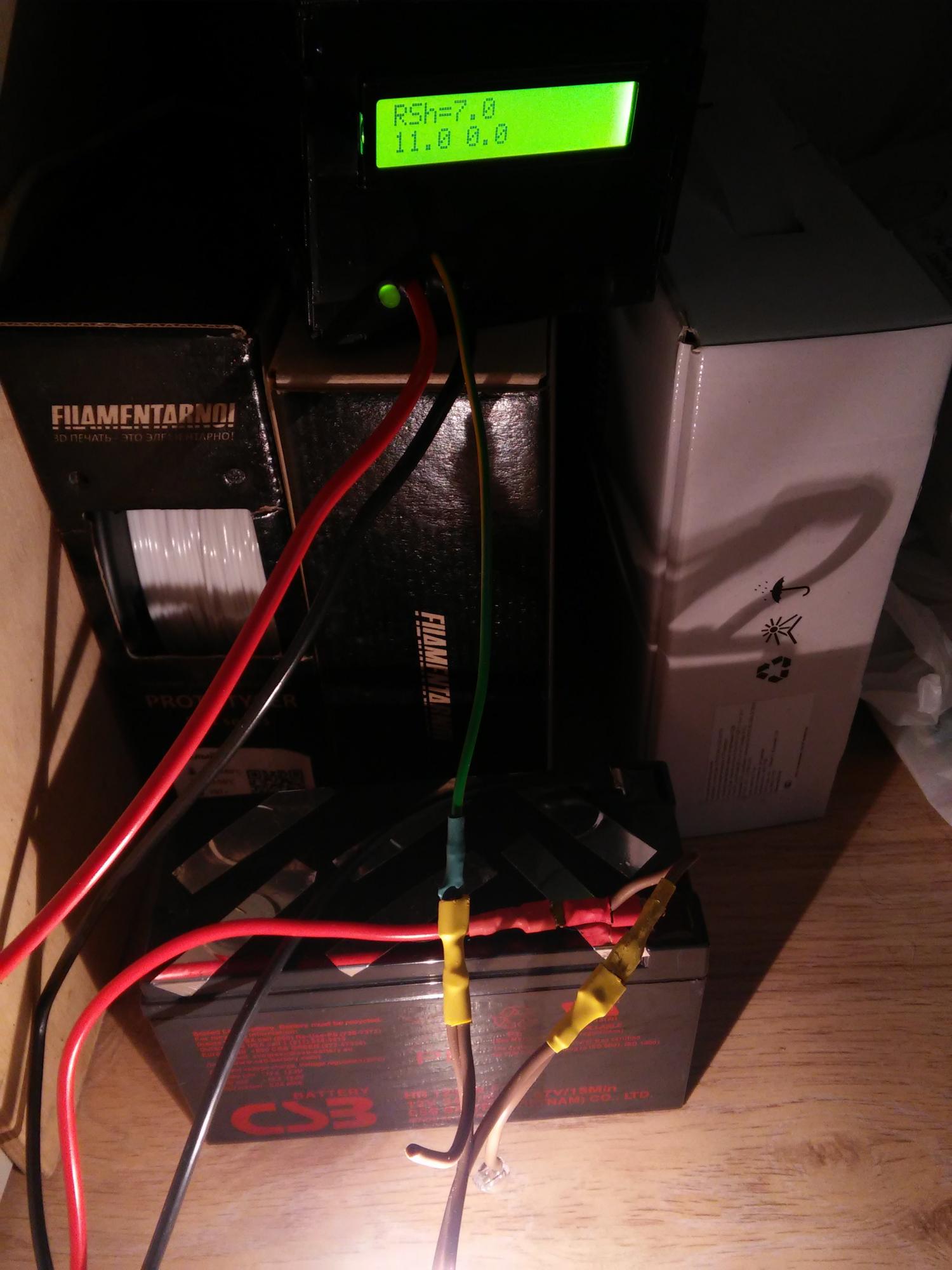

Доброго времени суток.
Внесу свои первые пять копеек. :-)
ИБП Apc. Родной аккумулятор. Начал жаловаться бесперебойник на плохой АКБ. Вытащил, поставил на зарядку, погонял около часа. Снял колпачки, долил по 5 мл воды. Поставил на 30 мин. на зарядку и на разряд. Режим "-1R- Ur=10v +STD"("-1-SUr10").  Разряд завершился: положенные 7 Ач выдал  O_O .Ток разряда 1,3 А. Сейчас на заряде. По завершении процесса отпишусь.

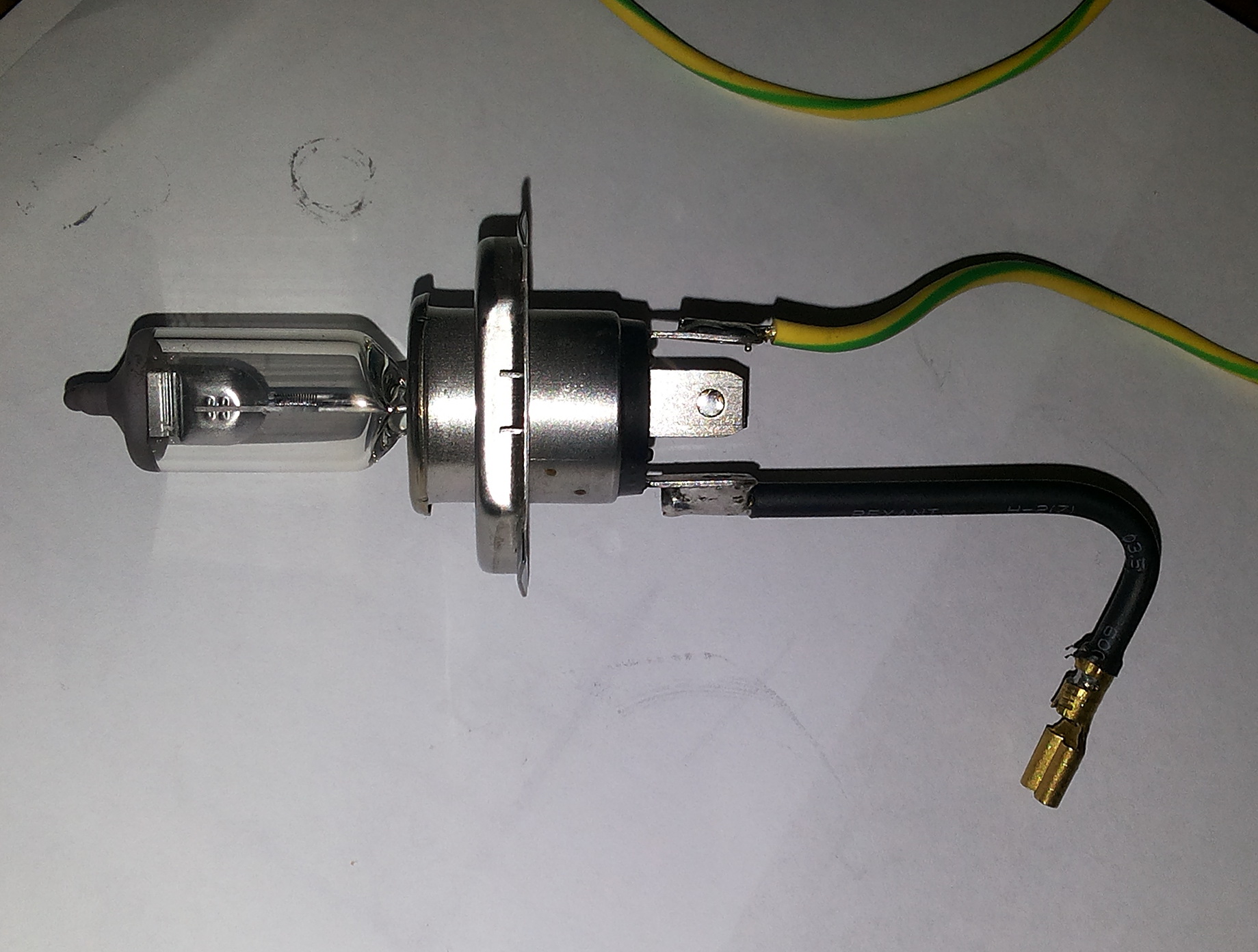

Цитата: Yury от 07 Фев. 2016 в 16:18quote]Повертев в руках клемму, увидел на нижней части отлив и решил попробовать сделать соединение при помощи быстроразъемных клемм
Режет глаз явный диссонанс  - мощная свинцовая клемма с огромной и "мягкой" площадью контакта и автомобильный ножевой разъем стандарта 6,3мм, для которого едва ли допускается ток более 10А, да еще из аля "латуни".
Не, работать будет конечно, но тогда уж проще крокодилы...
ВИЙ
На говнопсевдомеднокетайской (не свинцовой!) клемме без пайки на этом кетайском ножевом контакте, прижатом планкой работает )))
Токи до 15А пролетают )))

Так я и говорю - диссонанс! С таким же успехом можно временно накинуть и закрутить один виток голого медного провода вокруг пеньков АКБ - работать будет не хуже.
Я первые опыты так и делал - фронты тока легко достигали 50А.

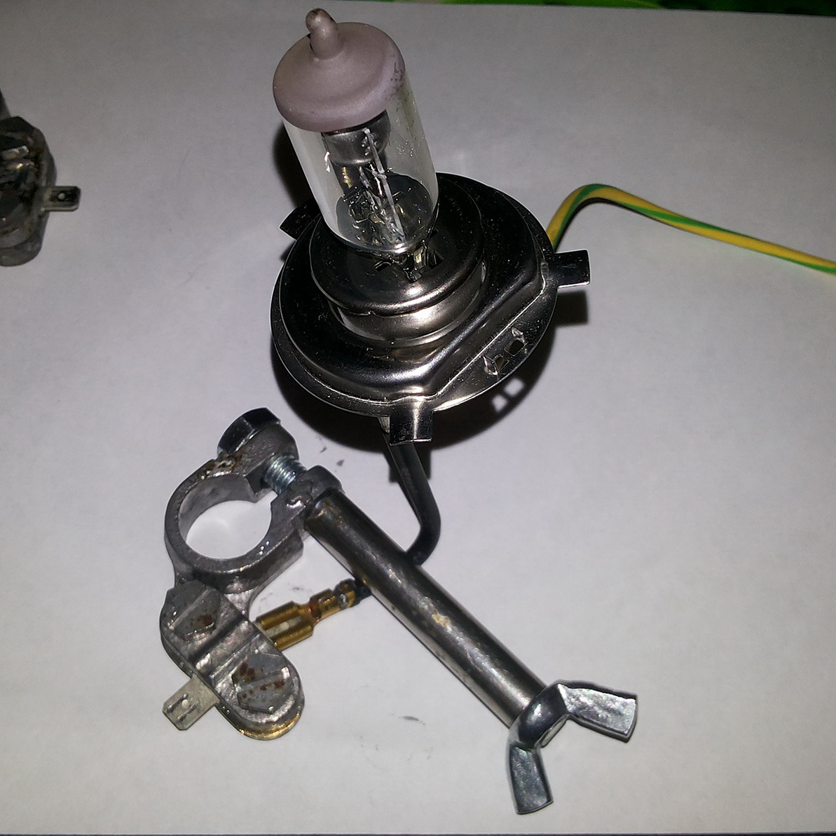

AlexAi
У меня так. Клеммы луженный латунь. Быстро монтируются и демонтируются. Крокодилы никогда не любил.
Для КТЦ вот так.

vtral
С такими большими и проводящими рогами однажды будет крупный улов. Поймается КЗ.

Пока я спал, ТОП4 трудился  :-)
АКБ зарядилась, принятый заряд 8.4 Ач.
На год об ИБП можно забыть, ТВ и музыка теперь под защитой :mus:
