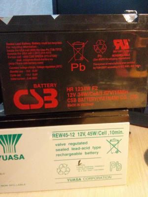

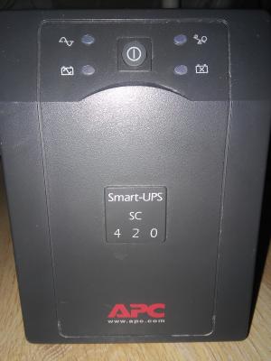

cadet
Цитата: Lexius от 09 Фев. 2016 в 16:47
АКБ у вас на 9Ач. Странно, что ИБП начал ругаться на него... Есть логи по которым понятно, что именно не понравилось бесперебойнику?
Честно, не знаю, как подсчитать ёмкость по написанному на АКБ, но из данного фото, мне кажется, что 7 Ач, в таком же корпусе только две ёмкости - 7 и 9 Ач?
А ИБП вот такой, с com портом, врядли в нем мозг с памятью, да, и стоит ИБП автономно, питает только ТВ и музыку к нему.

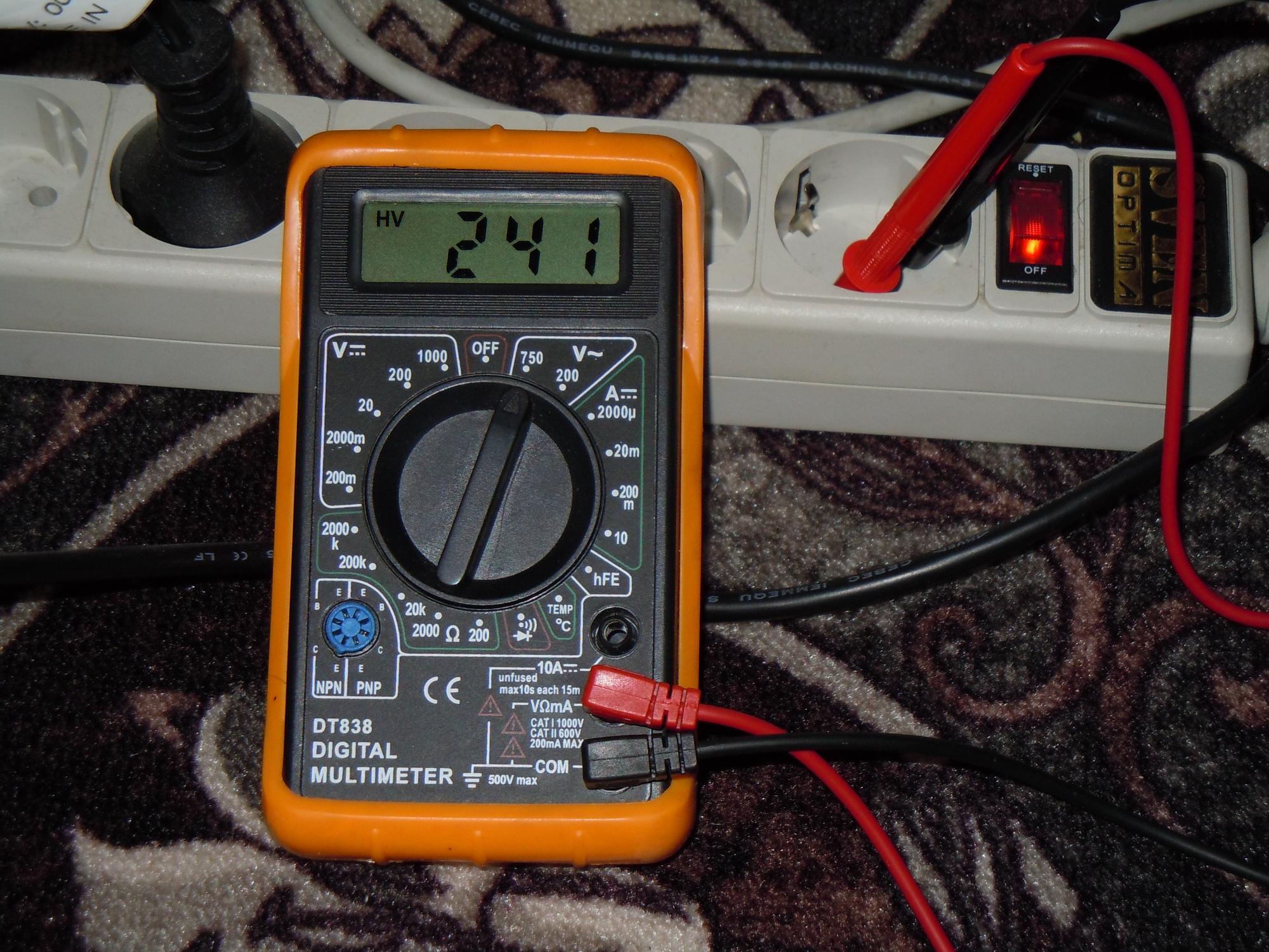

Yury
Цитировать"мерялки напряжения" у всех разные  :hello:
Вот есть у меня пока такая "мерялка" :-D, источника опорного напряжения у меня пока нет, но купил и ожидаю доставку. Сравнивал с показаниями FLUKE...разница при измерении напряжения 0,2В ;-D (новый себе уже заказал)
Цитироватьпревышение напряжения сети
Решил замерить у себя дома (дом новый и не разу не замерял напряжение "бортовой цепи"). Показало вот такой результат...
Цитироватьлибо просто откатиться вниз до 70Ач и смотреть что будет. в 99% случаев помогает.
Наверное не стоит при таком напряжении лезть выше 70 Ач...да и как говорит Александр...целее будет и не сгорит :bw:

Вот докладываю мои результаты - с утра поставил ЗУС на режим "70аЧ", включил без ЛАТР напрямую в розетку , до вечера работал работал без единого сбоя ! Сейчас решил попробовать еще раз на большем режиме (85аЧ), включил через ЛАТР -200 вольт. ЗУС нормально работал минут сорок и после снова стал перегружаться.  Понизил еще напряжение и прибор  нормально заработал при входном напряжении 190 вольт.  Наверное правильно тут мне указали, что это вообщем-то тоже запредельный режим, не буду без лишней необходимости им пользоваться. У меня правда почти все аккумуляторы, которые я планировал "освежить"  :-) 95-100 аЧ. Буду ставить режим "70аЧ" - а там посмотрим.
