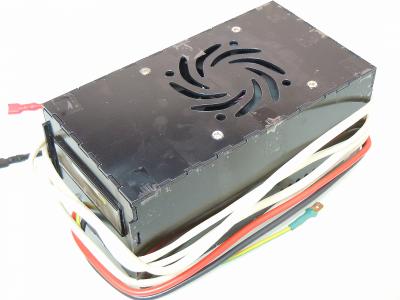

Закончил небольшую модернизацию ЗУСа - установлены мощные радиаторы на ТОР250, на диод шоттки, и на транзистор, вентилятор заменен на более мощный... В дальнейшем, как планировал, вероятно перенесу плату в другой корпус, чтобы обеспечить нормальную работу на больших режимах. А пока устройство снова в работе -поставил аккумулятор на очередной цикл разряд-заряд.  Перед этим снова попробовал ЗУС на больших режимах,  с более эффективным охлаждением, пока не хочет работать - моментально перегружается. А так,  в режиме "70аЧ"  все замечательно работает !!!

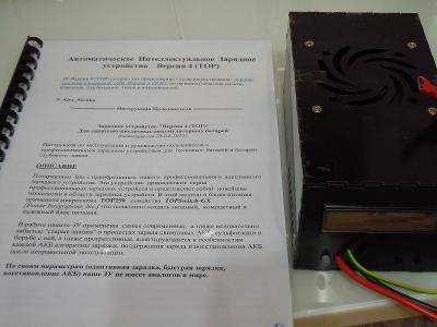

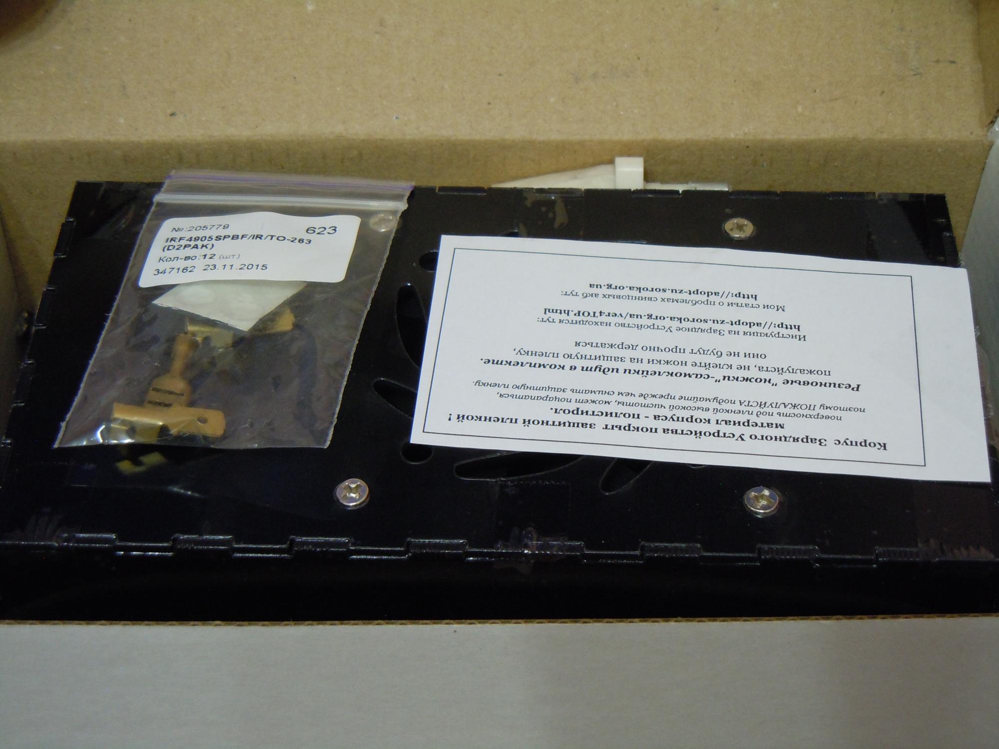

Получил я сегодня посылку от Александра  с ЗУСом, очень был удивлен размерам ЗУ и весу :bw: (не ожидал, что устройство будет такое компактное), упаковано конечно очень хорошо и аккуратно...
Для работы с ЗУСом распечатал руководство... :exactly:

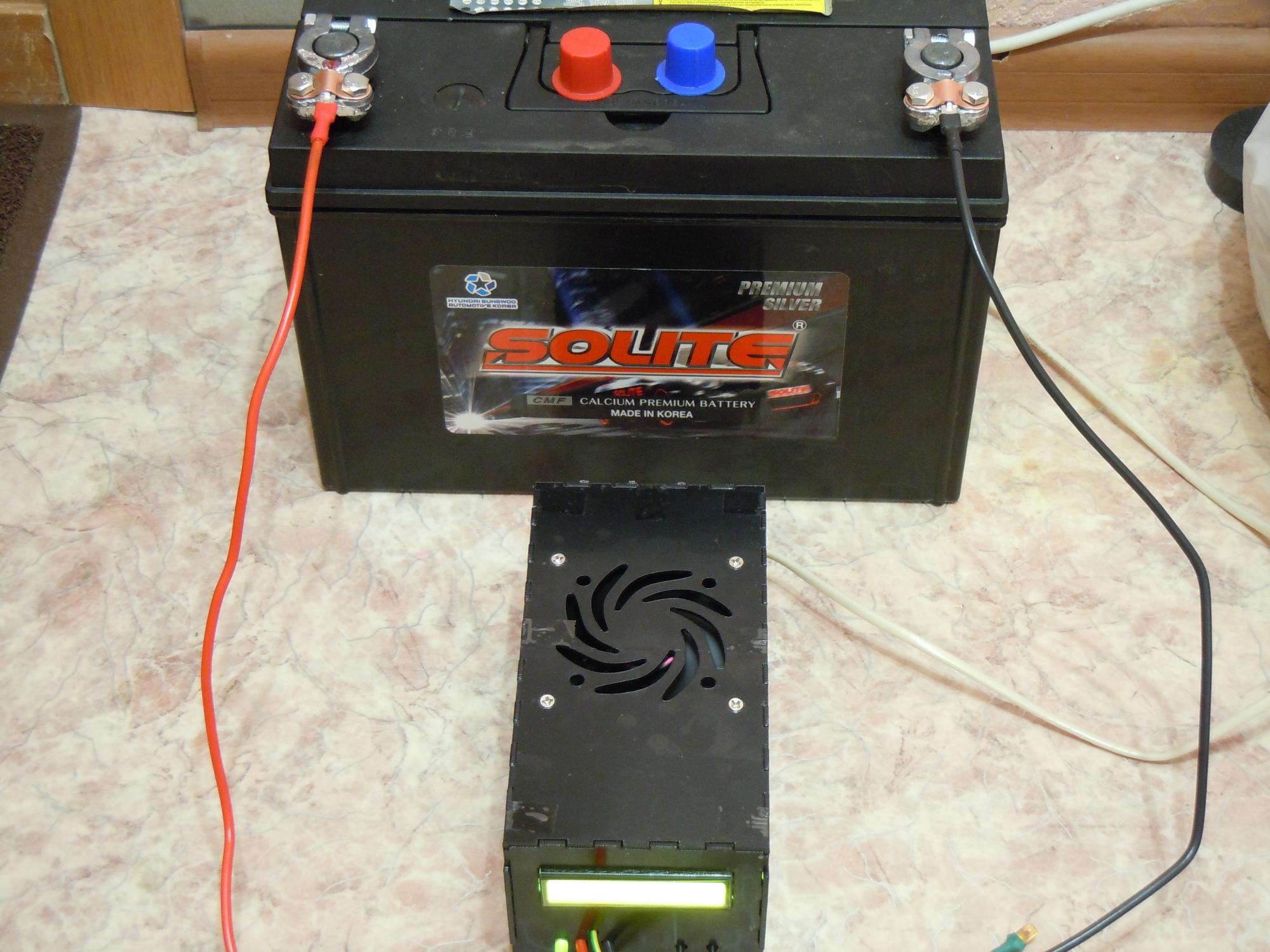

Ну что же, вперед..подсоединение к АКБ так

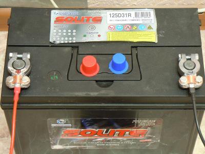

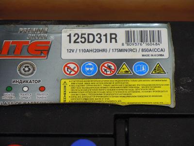

Пациент у меня такой (АКБ не старая, год с лишним эксплуатация, заряжен)
ЗУС  в работе...
По инструкции поставил перед началом работы режим 60 Ач (ток не превышал значения 8А), за 1ч.25 мин "загнал" в АКБ 1,7 Ач.
Изменил режим на 70 Ач (ток не превышает значения 9,1А в пике), с момента постановки АКБ на заряд (общее время 2ч.11 м) "загнал уже 2,4 Ач :bw: . Оставлю на ночь в этом режиме, утром посмотрю.

ЦитироватьОставлю на ночь в этом режиме, утром посмотрю.
Наступило раннее утро :hello:
Данные по зарядке (время заряда 9ч.35 мин)
закачанная емкость - 6,8 А.ч
напряжение в пике - 15,1В
сила тока в пике - 9,8А
напряжение в паузе ниже 13.4 - 13,5В не падает
Импульсы короткие, мне показалось, что корпус батареи немножко стал теплый.
Напряжение на клеммах АКБ после отключения ЗУС - 13,45В (посмотрю какое будет НРЦ после 12 часов отстоя)
