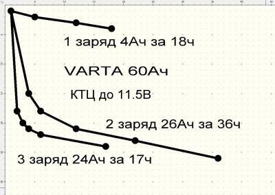

Также хочу выразить свою благодарность Александру Васильевичу за интеллектуальную зарядку Версия 4. Спасибо за исследования и воплощение в изделии.
На графике видна динамика заливки емкости, как в усмерть засульфатированный АКБ, стоявший на автомобиле и постоянно не дорязавшийся малыми поездками, плюс саб на 1 кВт с музыкой, стал жадно принимать заряд после нескольких разрядов до 11.5 В. Последняя зарядка очень радует, когда за первые 4-6 ч, как и говорится в описании, АКБ голодно поглощает зарядные токи 8-9 А, потом напряжение поднимается и паузы увеличиваются, начинается процесс добивки. Но как я понимаю, это также очень важный процесс для десульфатации и раскачки для большего последующего заряда.
Время для тренировки батареи не ограничено, но есть вопрос. Следует ли считать возросшую емкость батареи как номинальную при состоянии на сегодня, с небольшим приростом после каждой зарядки или добиваться серией КТЦ, зарядом с добивкой значительного увеличения емкости, хотя бы 2/3 от паспортной?
У меня был подобный вопрос, вот так на него ответили:
Цитата: AlexAi от 05 Март 2016 в 12:10
Цитата: ZYXELs от 04 Март 2016 в 18:28
5. Тут на форуме встречал сообщение когда владелец делал КТЦ своему Bosch S5 63Ah и после 5 КТЦ автор сказал что не надо мучать АКБ, - "если белого налета нет - то просто оставить АКБ в покое".
Но владелец продолжил мучать, еще через 5 КТЦ увеличил емкость до 25Ah, почти вдвое.
Понятно, что эффект вызван тем что ушло сульфатирование.
Но тут вопрос, что так позволило увеличить емкость в 2 раза, само КТЦ непосредственно, или добивка которая проводилась во время этих КТЦ?
Думаю решающую роль сделала добивка. По крайней мере так показывает моя практика.
Сорока подтвердил это.
Кстати, в связи с этим может имеет смысл изменить терминологию - КТЦ?
Смысл [b-b]контрольного[/b-b] цикла понятна, узнать текущую емкость АКБ.
Но, [b-b]тренировочный[/b-b], как он тренирует батарею?
Натянуть слово тренировочный можно только в том случае если есть "мнимый" заряд. И то в этом случае цикл будет [b-b]лечебным[/b-b].
Предлагаю называть Контрольным Циклом - КЦ.
Да, и емкость которую вы ему сможете вернуть, зависит от физического состояния пластин внутри АКБ.
Та емкость которая подлежит восстановлению это десульфатация неосыпавшегося сульфата свинца. В некоторых случаях при десульфатации заростает расслоение пластин.
Потерянная емкость это деградация пластин (коррозия, оплывание, осыпание, расслоение, перенос бария из-за переполюсовки) АКБ на тот момент когда он был подхвачен ЗУСом.
У каждого АКБ деградация будет индивидуальной. Не привязывайтесь к 2/3 паспортной емкости.
Это достаточно многогранный вопрос, зависящий от многих факторов и состояния АКБ.
Задавать вопрос нужно - по какой причине у меня ёмкость при КТЦ получается не такой как написано на этикетке? А не как сделать чтобы она получилась как нарисовал завод. Может там её изначально и не было  :kidding:.
(Маленькое лирическое отступление. Знаю лично, как одна фирма заказывала у производителя аккумы, а потом клеила на них свои этикетки с завышенной емкостью и стартовым током. Восстанавливайте потом, люди, ёмкость до указанной на бумажке!!!  :-D)
Если ёмкость у вас получается совсем маленькая, то метод третьего электрода вам в помощь. Может банки подохли. Ещё раз напомню, что емкость всего аккума определяется ёмкостью наихудшей банки.
Если банки все одинаковые, ищите причину в другом. Может решётки рассыпались, активная масса осыпалась и тд. В этом случае вы её никак не восстановите.
Лишними КТЦ мучить аккум не стоит. В 80% случаев считайте возросшую ёмкость номинальной. Упор делайте не на лечение и воскресение аккумуляторных "трупов", а на то чтобы не допустить такого состояния.
