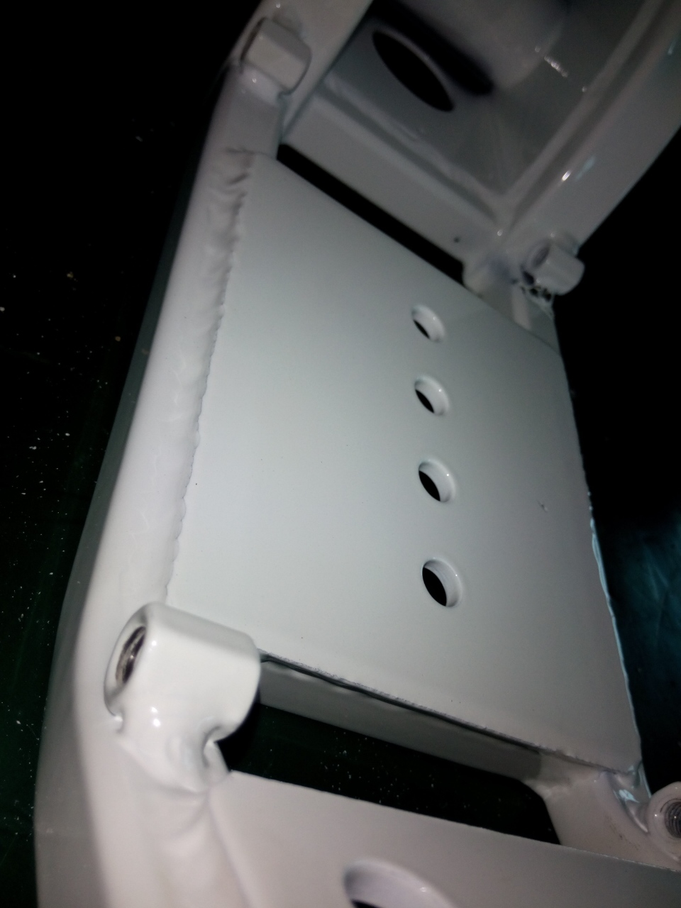

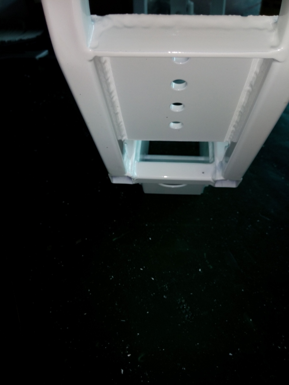

[user]Ivsem[/user], Не надо забывать что китайская уже. И не претендует на роль трактора.
eVel

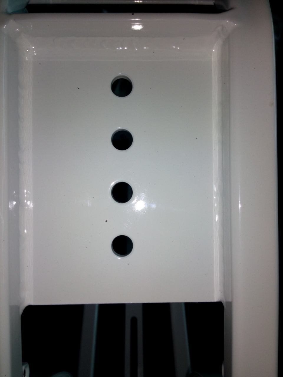

Там тоже достаточно прочно сделано, пластина проварена с двух сторон и сверху есть усиление
Артем Новиков
судя по толщине железяки где крепится амортизатор, все должно выдержать, нужно пробовать
Ivsem
#129
Цитата: eVel от 06 Окт. 2015 в 08:00
Там тоже достаточно прочно сделано, пластина проварена с двух сторон и сверху есть усиление.
В принципе да, пластина уже не оторвется.
Но мне все равно не понятно, почему бы не сделать сплошную пластину  от подседельного треугольника до оси маятника?
Сплошная пластина усилит две тонкие изогнутые трубочки на которые приходится основная нагрузка.
Плюс благодаря более длинной пластине можно устанавливать более длинные задние амортизаторы.
У себя на раме от Чоботара я именно так и сделал.
Артем Новиков
рама сделана вроде добротно, но ценник никак не китайский на нее
Да, цена, как раз, нормальная.
Мы еще год назад это обсуждали.
Тогда некоторые наивно думали, что сделать Чоботара в Китае будет дешево и сердито.
Почитайте мои посты в той теме.
Я тогда прогнозировал, что стоимость покупки для условного российского покупателя будет сравнимой (с оригиналом).
В общем, проблема не в высокой китайской цене, а в низких российских зарплатах.

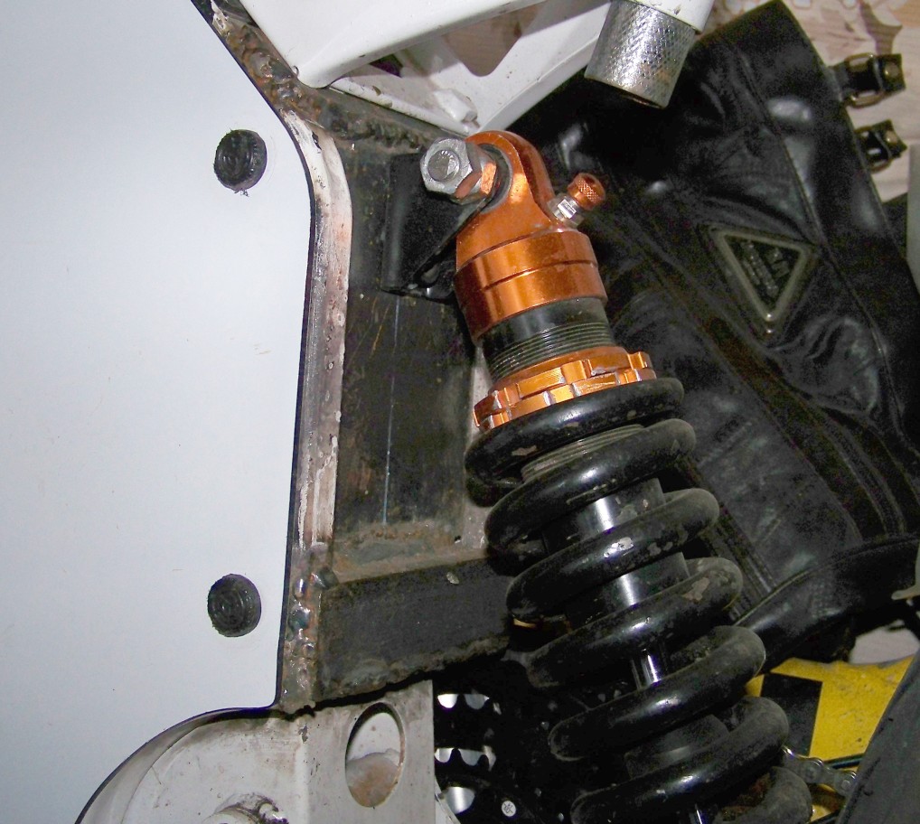

Мне кажется причина разламывания ушей для амортизатора и пластины в раме Чоботаря кроется не в толщине металла, а в том что есть люфт в соединении болт-втулка аммортизатора. В велосипедах ось амортизатора обычно идёт 8мм и садится во втулку плотно, а в самоварных рамах используется обычный болт М8, диаметр которого 7,8мм. Люфт убирается засчёт затягивания гайки до треска в опе, но всё равно потом появляется.

Видел в живую китайскую раму. Беленькая выглядит довольно элегантно и визуально более миниатюрна нежели рама от Чоботара. Поперечина в заднем маятнике приварена ниже чем у Чоботара, что позволяет устанавливать более длинный задний аморт.
Болт болту рознь. А в аморте металлическая втулка стоит.
Я сразу заменил прилагаемые болты диаметром 7,8 мм на пальцы диаметром 8,1 - 8,15 мм.
Если устанавливать болты, то имеем внизу зазор 0,3мм и вверху зазор 0,3мм, в сумме получаем 0,6 мм. При таком люфте да по пересеченной местности и в итоге раздобанные уши креплений и башинги в амортизаторах
