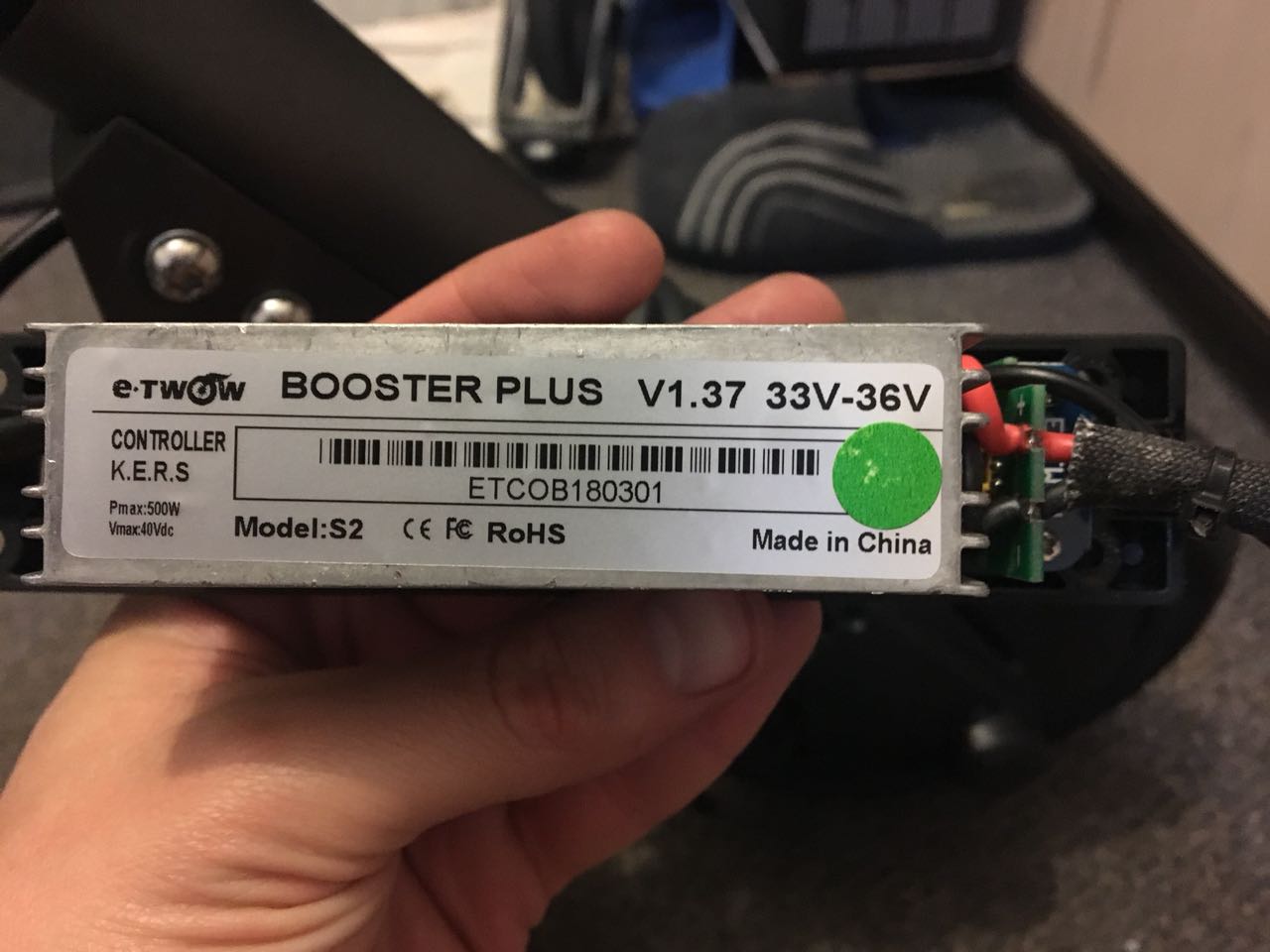

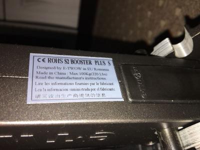

По просьбе форумчанина kazachi4e   выкладываю фото бустер плюс s.
Контроллер у меня такой же,кроме длинных цифр .На наклейке на раме написано booster s2. Без всяких плюсов.

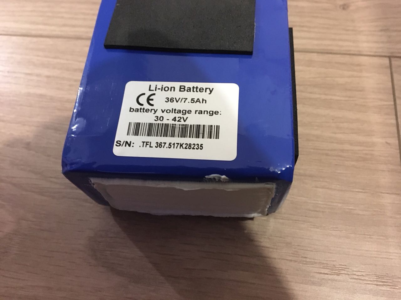

Lazycat
Цитата: GiroMen от 18 Май 2018 в 15:31
[user]Lazycat[/user], ну акк не сильно больше чем в обычном
на моем 33v 6.5ah.Похоже можно туда 36 в 7.5?

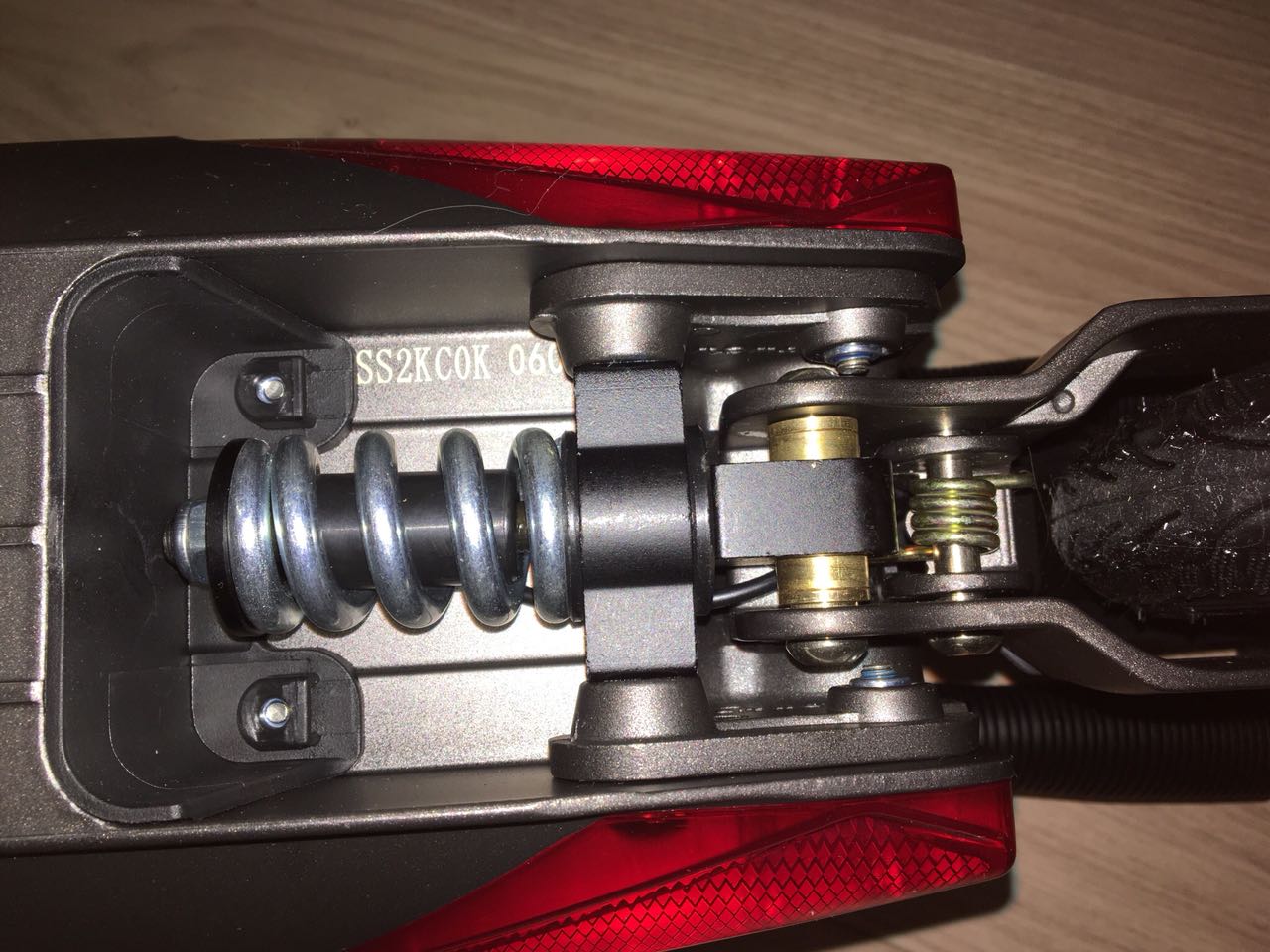

Забирал со склада Левашовский пр-кт 15, там коридоры позволяют поездить для проверки. Проехал 200 км, полёт нормальный пока ещё ничего не подкручивал. В рулевой люфт не проявился, хотя пора уже притереться. Добавил только брызговики и рессоры из арбалетных плечей в помощь стоковому амортизатору. При моих 110 кг родной амортизатор слишком сильно проседал и дека за неровности начинала цепляться.

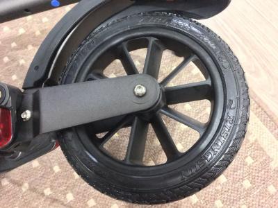

Кто ставил на e twow резину 200х50 мм на заднее колесо? Есть отличия по комфорту езды от цельнолитой?
gde700
Я ставил. Бескамерка очень порадовала. Хорошо гасит вибрацию от плохого асфальта, проезжает люки ливнёвки, практически (очень мало) не влияет на расход (если накачана нормально).

Цитата: Lazycat от 18 Май 2018 в 15:28По просьбе форумчанина kazachi4e   выкладываю фото бустер плюс s
А у меня на Plus-S батарейка 8,7 ah
дата на ней 05-2018.

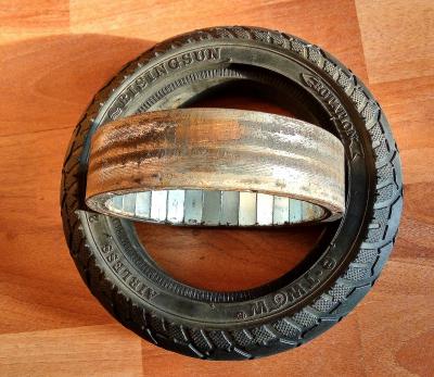

У меня, давно уже (езжу в наушниках, и не слышал), появился стук при качении. Приговор мастера - подшипник.
Ну, снял, помыл колесо. Всё на-радость отвинтилось легко.
Внутри - на удивление чисто.  1600км, 3 года..  Ездил, летал, плавал..
Сделал "звонок другу", говорит - надави телом (у меня 100кг), и вынешь.   Даже лёгкая самокатчица разобрала..
Ну, я и отвёртками подцеплял крышки, и висел на колесе...   Минут 30-40 потел. (
УРА, одна крышка снялась, с трудом!
НО, на второй крышке и висел, и танцевал, и молотком стучал - фи-гу-шки.
Фена нету - прогреть крышку.  ВДшка не помогла - что ещё предпринять?..
Шина - снялась. С напрягом, но поддалась.  (есть запасная, но хочу Рапторовскую купить.)
А полу-лысую - зашипую для зимы.. ))
Подскажите - как снять вторую крышку, ничего не сломав?..
Кстати, когда теперь кручу подшипники - никаких звуков...  Не представляю - что и как.. ((

Цитата: GENnady от 26 Июнь 2018 в 23:00ВДшка не помогла - что ещё предпринять?..
Молотком постучать, охладить... Ну и WD-40 мало не бывает, дайте настояться.
Цитата: GENnady от 26 Июнь 2018 в 23:00Кстати, когда теперь кручу подшипники - никаких звуков...  Не представляю - что и как.. ((
Звуки под нагрузкой обычно появляются.

Вторую крышку снимать не надо. Родные подшипники здесь на удивление неплохие, но после пары сезонов имеет смысл заменить на что-то типа NTN или SKF. Я ставлю NTN6002LLU.
Рапторовская резина есть двух видов. Мягкая первой версии и жёсткая новая. Она лучше держит дорогу, хорошо проходит неровности, трещины, люки ливнёвки вообще пролетает не замечая, но новая кушает больше батарею.
Большинству имеет смысл ставить не етвошную, а спидвеевскую резину 200х50. Учитывайте, что такую резину делает много китайских заводов, но только Risingsun делает хорошую. Дешёвые шины с Тао или с Али - это не резина, а вязкий пластик, не тратьте время и деньги на них.

gde700
Для замены резины и подшипников вторую крышку откручивать не надо.
Новая жёсткая рапторовская тоже оригинал. На мягкую было много нареканий, особенно у тяжёлых людей, ломались внутренние перегородки.
