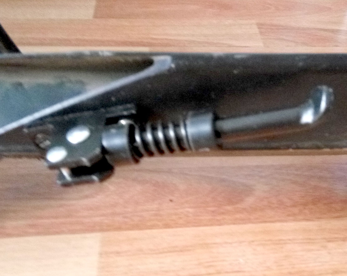

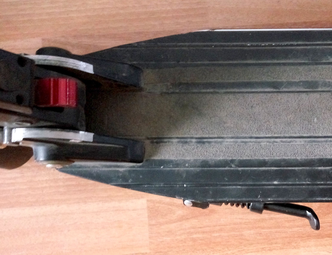

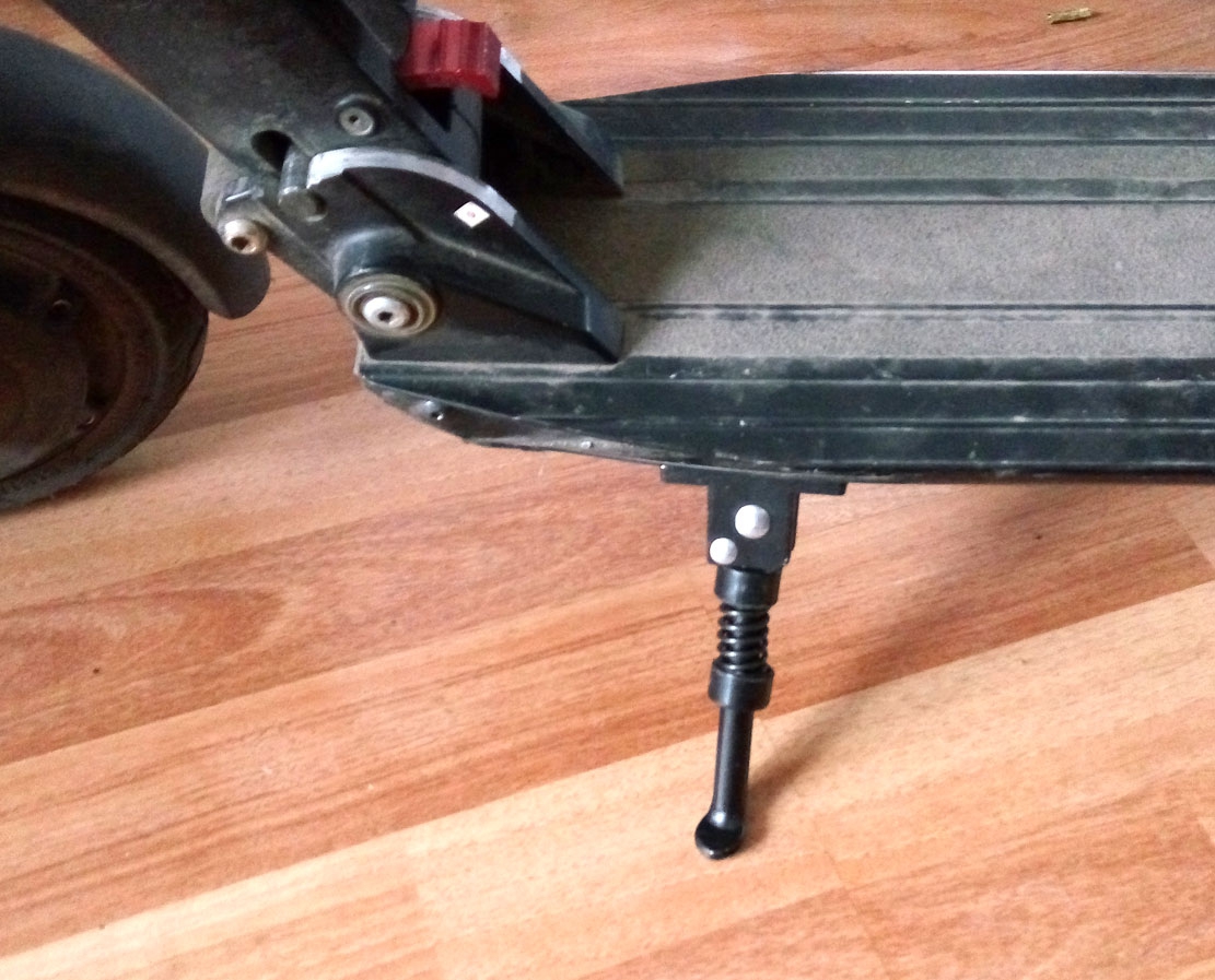

Более 3х лет, мучился с парковкой своего Твов в публичных местах. Если нет стеночки - беда.. Причём, стоковый-то, я приноровился зажимать щиколотками, когда требовалось 2 руки (попить, позвонить, рюкзак снять..). Этот сезон, на рессорах, так уже не получается - дека стала выше, и костяшки больно..  Зимой заказал дешёвую подножку. Приехала давно, но так и лежала. И вот, уломал себя больше не ломаться, а заняться..
Подножка у меня Прямая (она была дешевле), и на скос деки думал что приделывать придётся через косую проставку, ан, нет...  Получилось-таки. ))  Пустячёк, а приятно (да и чем я хуже Микарщиков?!)
:wow:
ЗЫ..  Если кто будет повторять...    Угол наклона - ОЧ сильно влияет на устойчивость..  50 раз опробуйте, и потом - сверлите..    Мне кажется, что я на 1-2мм вверх перебрал. (    Не, всё решаемо, но лучше сразу делать сразу правильно.
И, внимание - у меня рессоры. На штатный может встать иначе - другой клиренс.
ss13666
[user]GENnady[/user], об бордюр или лежак не сорвёт?

GENnady
[user]ss13666[/user],
Эксплуатация - покажет.
Но за 3 года я 1-2 раза задевал пузом (когда амо лопнул), а теперь я на рессорах - ещё выше.

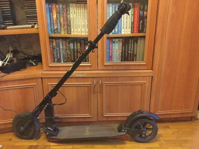

Slider
Не очень понимаю зачем. Он и так прекрасно стоит бёз всяких подножек:
Это стандартное парковочное положение, довольно устойчиво.
