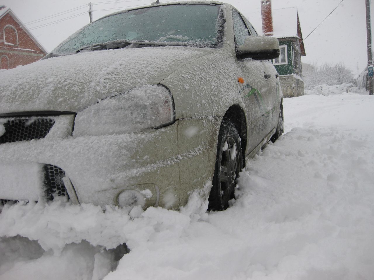

Сегодня началась зима, снег 20-30см. Метель. Расход в таком режиме со всеми подогревалками стекол и т.д. около 220Вт*ч/км. Машина очень уверенно идет по глубокому снегу, бампером как бульдозером прочещает путь.
