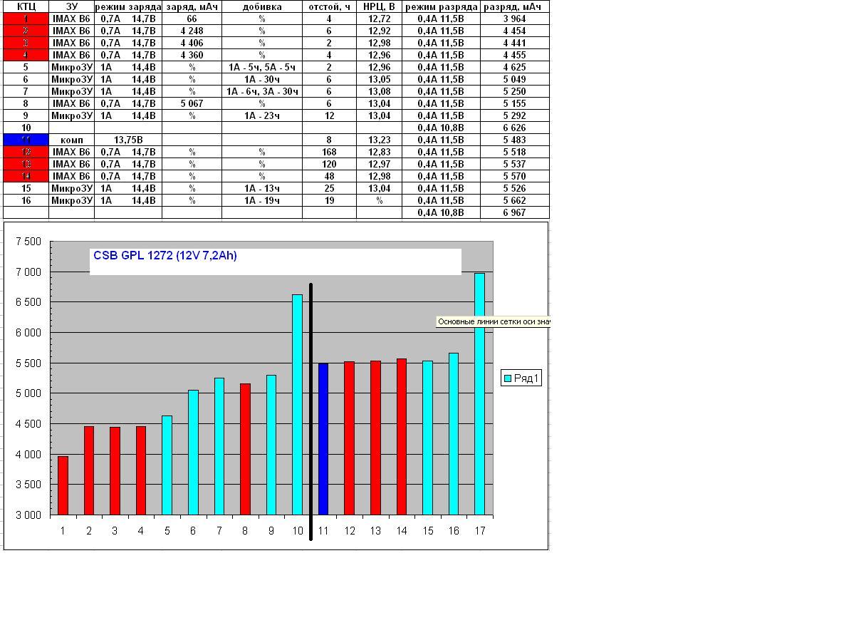

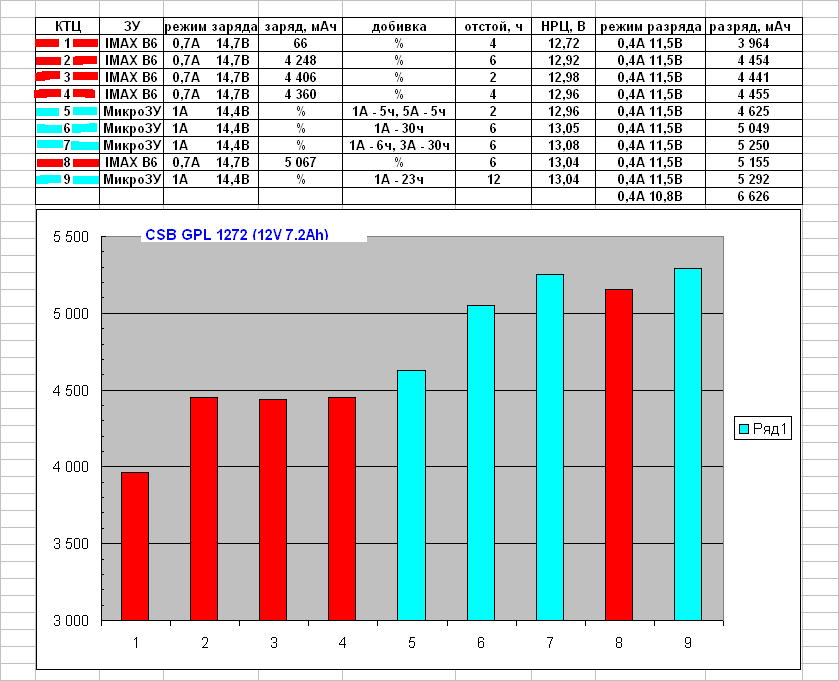

     Приобрёл я АКБ для упса. CSB GPL 12V 7,2Ah. Батарея с увеличенным ресурсом, "жирная". Дата производства январь 2015 года. Свежее не было, но мне и не столь важно для домашнего бесперебойника. Решил я её потестировать на разные заряжалки.
     Имею МикроЗУ2013 (дальше МЗУ), IMAX B6 (дальше Б6). В МЗУ есть пока одно "слабое" место, спалил в прошлом месяце шунты на 0,03 Ом, токоизмерительные. Пока не могу достать, к концу месяца завезут, так поставил шунт из нихрома (замерял сопротивление проволоки на 10 метрах, определил на будущее где в мотках нихром, а где просто сталюка).
     Но это не столь важно, на сколько будет точен ток заряда в МЗУ (плюс-минус 20%). Интересен вообще подход к заряду и получение результатов.
     Фотографии АКБ, МЗУ, Б6 могу предоставить по требованию. Длинна проводов в МЗУ (с учетом до платы) не более 45 см, сечение чуть более 5 ммкв. (и это ещё честные 6 ммкв).
      Температура в помещении стабильна. 18-20 гр.Ц.
      АКБ не греется, на ощупь не заметно. При окончании зарядов в Б6 слышен тихий свист в клапанах, при МЗУ  только шелест в корпусе.
      Сперва провожу заряд Б6. Заряд проводиться в автоматическом режиме свинца до 14,7В (это настройки Б6 и их не поменять) и током 0,7А. Далее ток угасает до минимума. Б6 сам отключается, весело сигналя об этом. Заряд окончен, поддержки напряжения нет. АКБ отдыхает (время на отдых брал не менее 2 часов до разряда). Замеряется закачанная энергия в милиАч.
      Разряд провожу этим же Б6 в режиме металл-гидрида. В режиме свинца всё глупо автоматизировано до 9В. Что меня и не устраивает категорически. Выбрал напряжение розряда 11,5В, ток 0,4А.(это почти 0,35А, шаг у Б6 0,1А).
      При достижении порога звучит сигнал и остановка процесса, АКБ отключается автоматически. За погрешность Б6 сильно не судите, решил работать с одни прибором. При разряде ставлю корпус Б6 немного на ребро, чтобы улучшить отток тепла через вентотверствия, т.к. разряд идет на внутреннюю нагрузку, зачем мне эти плавающие точки.
      Первоначально сделал на Б6 4-ре КТЦ. Для успокоения АКБ и выравнивания результатов. Будем считать, что это предел Б6 и классического метода заряда вообще. Дальше просто "не прёт".
      Следующим беру МЗУ. Здесь не всё так просто. Подозреваю по опыту бывалых, что до "добивки" "импульсник" забивает 80% от классики. Да и добивка является в импульсном режиме заряда решающим аргументом, может даже главным.
      Здесь два пути изучения добивки:
1. Работать в стандартном значении тока 0,1С и анализировать время добивки (сутки, трое).
2. Завысить ток добивки на 100-500% и играть с сутками снова. Повышать ток заряда не имею желания. АКБ взято не для убивания, а для работы в упсе.
      ИМХО, импульсный заряд был бы очень интересен для "закисших", где нужно долбить сульфаты. Может во время простоя мой АКБ нарастил слой-другой, не знаю.  Возможно увидим преобразование с альфой-бетой.
    Жаль, что только у меня ограничено время пользования Б6, недельку ещё подержу и верну хозяину на время. Так что испытания могут и затянуться. А пока даю уже полученные результаты. Сейчас на стадии тестирования МЗУ.
З.Ы Этот пост писал пару дней назад. Тестирование на несколько суток пока делать не буду, нужно отдавать Б6. Сегодня-завтра добью КТЦ7 и заряжу на Б6. Посмотрим, что он даст на вспаханной почве с помощью МЗУ.
З.Ы.2 Работа завершена. Решил провалить АКБ до 10,8В. Получил 6,6Ач. Спасибо за внимание.  :hello:
З.Ы.3 Через 1,5 года проверил АКБ. Комп домашний, включен по 6-7 часов в сутки. АКБ после первого теста вынесен из корпуса наружу, подальше от горячего трансформатора. При отключенном компе питание на бесперебойник выключается.
При заряде Б6 в конце было понижение тока до 0,2А, потом повышение до 0,3А. Корпус АКБ  начинал греться не значительно. ЗУ Б6 сам уже не отключался. Видать подсыхает электролит то, терморазгон стучится в дверь.
  Самим АКБ после опыта с прошлыми китайцами доволен. Наверное не мало дает отключение от сети при простое. Но и деньги не зря потрачены. :wow:

1. Каждый человек может заряжать чем может или хочет. У имакса в конце заряда ток убывает до нуля. Какие проблемы? Что не так? :bn:
2. Со временем заряда не соглашусь. У каждого метода своя "резьба". Я ставлю акцент на режиме добивки.
3. Разряжаю до 11,5В по своему желанию. АКБ не кальциевая, я копал мануалы по ней и на "англицком" и русском языках :bw:, но мне с нею ещё жить да жить. ;-)
4. Температура в помещении 18-21гр Ц. АКБ стоит на табуретке, та на полу. Источники тепла рядом отсутствуют.
5. Разгон свинца говорите... Видите как Имакс "разогнался" на 4-х циклах.
В течении часа будет результат по разряду с токами добивки 3А.  И переключат заряд снова на Имакс. Сделаю последнее КТЦ.  (наверное). Может даже и до 10,8В провалю, посмотрю  по ходу.
Я не собираюсь выжимать соки из АКБ. Не знаю, что произошло с ним за 9 месяцев. Может там и соли легли, а МЗУ их расшевелила. Но тупик Имакса на 4 циклах для меня показатель (как для бытового пользователя). Хотелось, конечно,  добивку на несколько суток замостырить, но боюсь, что это не к здоровью АКБ. В наливном ещё куда не шло, побулькать. А в АГМ весь этот "шелест" в минус здоровью. ИМХО.

Есть результаты КТЦ после прогона МЗУ уже на добивке 1А  6 часов и далее ток  3А 30 часов. Сами понимаете, что малые токи были глубокой ночью. Далее, утром, ток в 3А выставился "ручками".
    Сейчас заряд идет Имаксом. Не думаю, что он так сильно "падет" как в начале. Возможно АКБ и "разогрелась". Но 10-15 циклов для разогрева реально в бесперебойнике я сделаю через некоторое количество месяцев. И у меня, как простого пользователя нет на это время.
    Импульсная зарядка что-то там "розшевелила".   Не то девственные сульфаты, не то просто дала естественное дыхание свинцу. А может и чего ещё...   В процентах прирост не ахти какой. Но уже повторюсь, автомобильные АКБ получалось иногда  с костылей на тросточку переводить.

1 CCCV 48ч - 6.6Ач
2 STD   12ч - 6.3Ач
3 STD   48ч - 6.8Ач
4 STD   24ч - 6.6Ач
5 CCCV 48ч - 6.0Ач
И, зуб даю,  теперь вы тоже потеряли доверие генадия  :hello:
