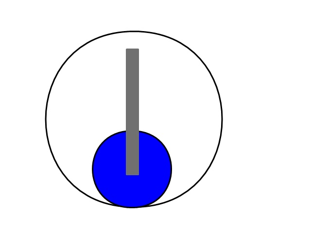

[user]DIVAS[/user], [user]olds[/user], так что будет если большое колесо и малое МК сделать параллельно на одной вертикальной штанге?
Влад Мак
Вы предлагаете шестиколёсную конструкцию ?
Столько точек опоры и для гладкой поверхности не приемлемо.
Катится длжно что то одно или  большое колесо или маленькие дополнит4ельные ведущие.
