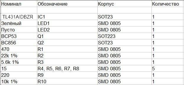

На плате есть шелкография (обозначение элементов)
Также есть табличка с перечнем элементов и их обозначений
Смотрим на шелкографию и паяем туда соответствующий элемент.
P.S. Только заметил в таблице что для Q4-Q8 не правильно указан корпус. Должен быть SMD 2010. Чуть позже исправлю.

Это всё понятно. Нужно плату вытравить просто сначала. Может кто делал. Конечно в готовую впаивать это просто. Так монтажная схема есть нарисованная? Я не понятно вопрос задал?
banz
Теперь понятно.
Вам нужны гербер-файлы.
Должен Вас разочаровать, разведенная мною плата - имеет 2 слоя. Платы изначально разрабатывались для промышленного производства. И в домашних условиях изготовить их достаточно сложно.
