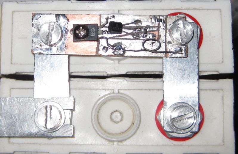

Когда батарея подходит к концу заряда, начинается "цветомузыка" - включается то один то второй балансир. Когда заряд окончен и батарея сбалансировалась - все тухнут.
вот как у меня происходит. только отрубает зарядку солнечный контроллер а не бмс. не помню насколько его настроил, но помню неделю чпокался с ним, подбирал ))
http://youtu.be/uVyYgulwFBU

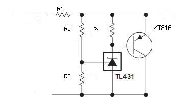

А вот что в конце заряда происходит,когда все балансиры сработали и ток идет через них?разве это не режим короткого замыкания?

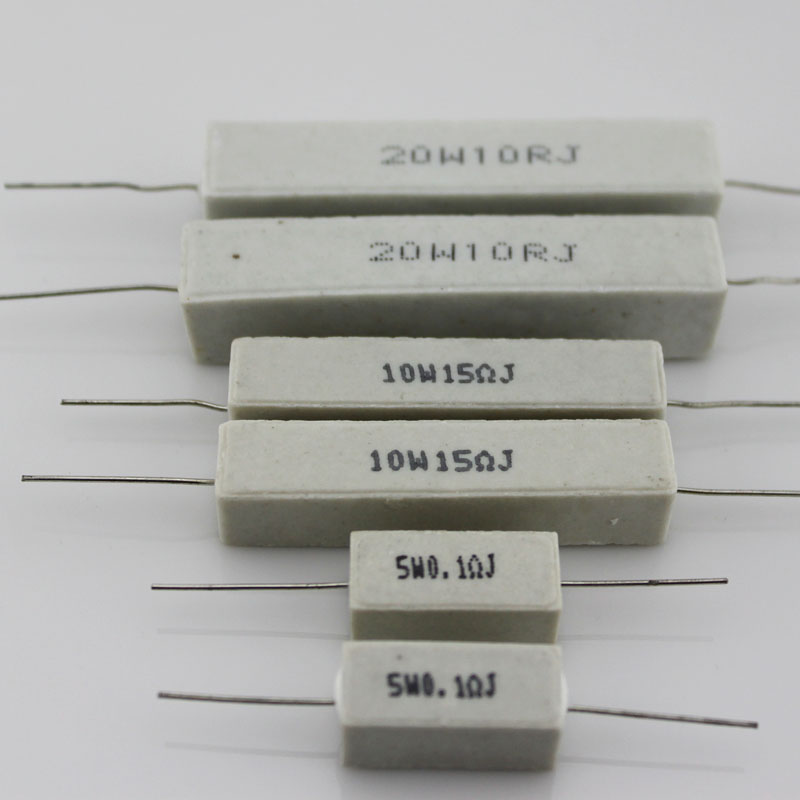

Дак там нагрузочные резисторы стоят, в зависимости от мощности балансира. Да, замыкание на них, но не короткое. Если использовать только балансиры без схем отключения по верхнему порогу, то нужно хорошо настраивать зарядник именно на напряжение батареи или чуть пониже, чтобы не греть балансиры, тогда ток в конце заряда падает, т.к. нет перепада между напряжением батареи и максимальным напряжением зарядника. И всё хорошо.

из чего сделано R 1?
FobOrgan
Нихром, но его припаять лично я не знаю как. Есть ещё кантал, как паяется не знаю, но его легко купить где продают электронные сигареты, плюс перед нихромом - он не пружинит, можно согнуть и в таком состоянии и останется.

TRO
[user]FobOrgan[/user], Забудьте вы про нихромы и канталы, покупайте в радиодеталях цементированные резисторы на нужную мощность и сопротивление , на них не та цена чтобы с чем то другим заморачиватся.
Антон300
А как поменять номиналы резисторов.дабы напряжение стабилизации было 3.5 вольта?

Добрый день.
Элементы уже малость припухли? Просто при том, что они стянуты стяжками зазор между ними достаточно большой, хотя может так кажется из-за медных перемычек.

banz
Напряжение определяется соотношением R2 к R3.

TRO
Для 3.5в: R2=4k , R3=10K

_claw
[user]TRO[/user], а разве не так?
Цитата: LICC от 15 Дек. 2009 в 20:50
Резисторы - R1=0.5 Om(можно до 2 Ом, но чем больше сопротивление, тем мягче характеристика шунтирования), R2 6.8K, R3=15K, R4=0.3 -0.47 K
может просто подстроечник на 21К поставить?
Антон300
А ежели в параллель с R1 светодиод с резистором воткнуть-как  изменится работа схемы?
TRO
Я бы как в классике R1 перенес туда где ему и место, в колеекторную цепь, и нафик эту мягкость, (мне так вообще супержесткость в виде легкого гистерезиса больше нравится, особенно для лифера с которым балансиру лучше не мешкать). И да, можно поставить один переменник вместо 2го и 3го сопротивлений.
