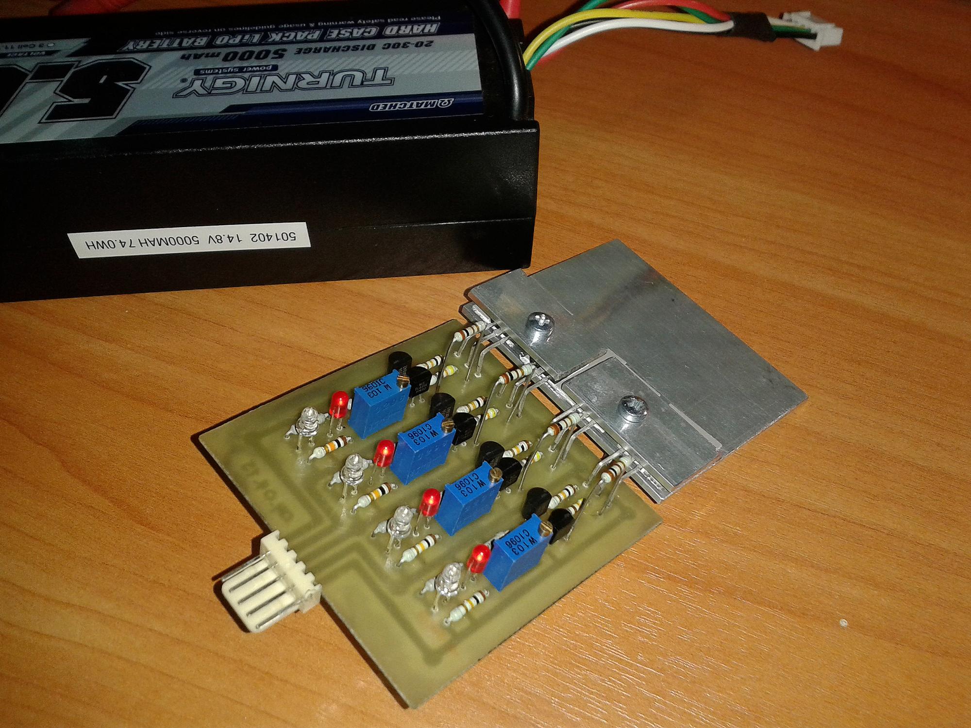

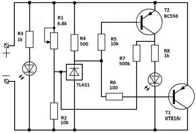

Доброго времени суток. Хочу спросить совета у гуру балансиростроения. Собрал по одной из схем в этой теме балансир на 4 элемента, и в принципе он работает, но при срабатывании одной ячейки тут же включается соседняя, а когда сделал гистерезис одновременно стали включаться вообще все. Основную задачу выполняет, но все таки хотелось бы постепенности.
Snaiper
У всех такая беда. Нужно уменьшать ток или вешать балансир конкретно на каждую банку, что бы не было одного общего провода на два балансира.
Кутас
[user]ER400[/user], Странно, у меня банзовские (первой ревизии) на оч. длинном проводе (0,6м) включаются по одному.
