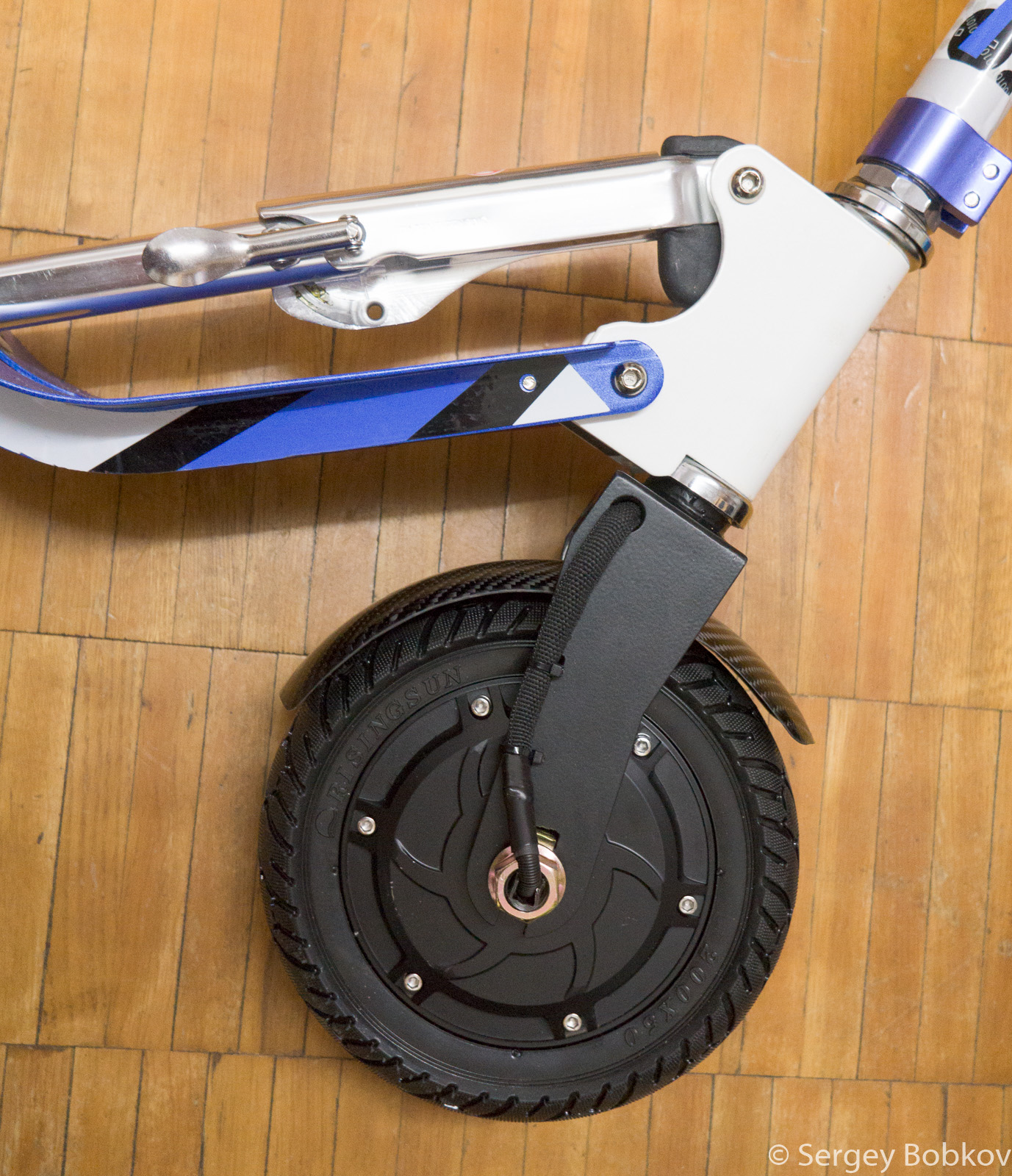

Очередная ампутация :)
Гибрид Stels 170 + Keyde 250Вт 1,6 кг (old style) @33V9,2Ah;
Электро (Х)Удора 350Вт 8" @48V8Ah
Serge_e

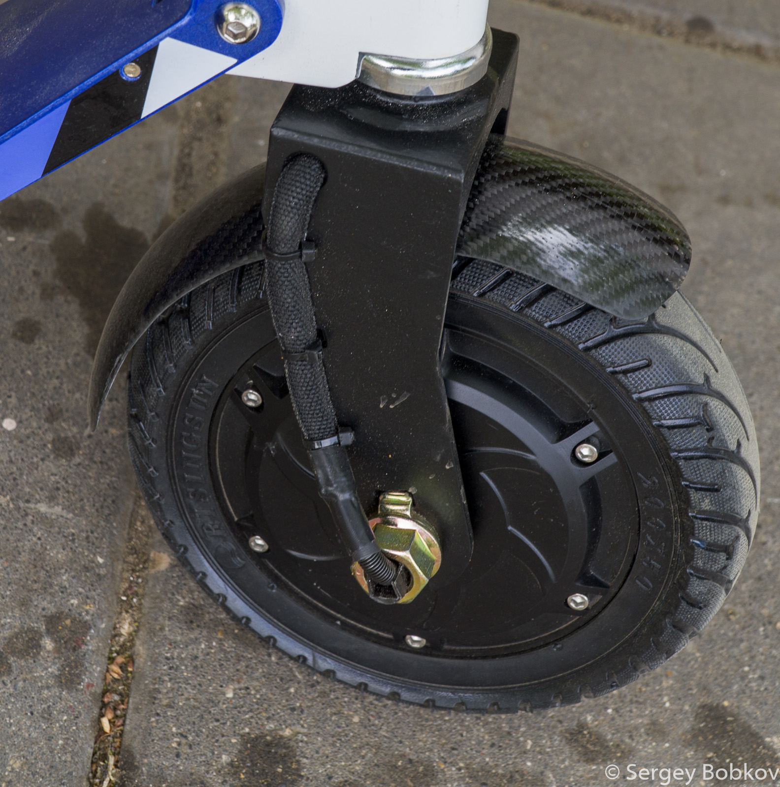

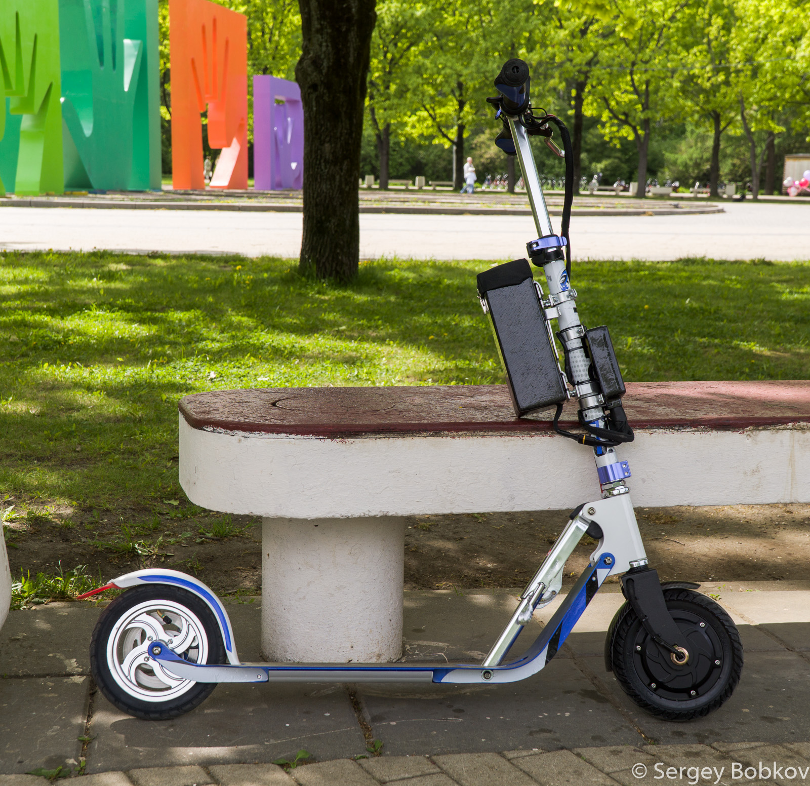

Кабель от МК внутри рулевой!
PeaceHaver
[user]Serge_e[/user], весьма неплохо, ня.
Serge_e

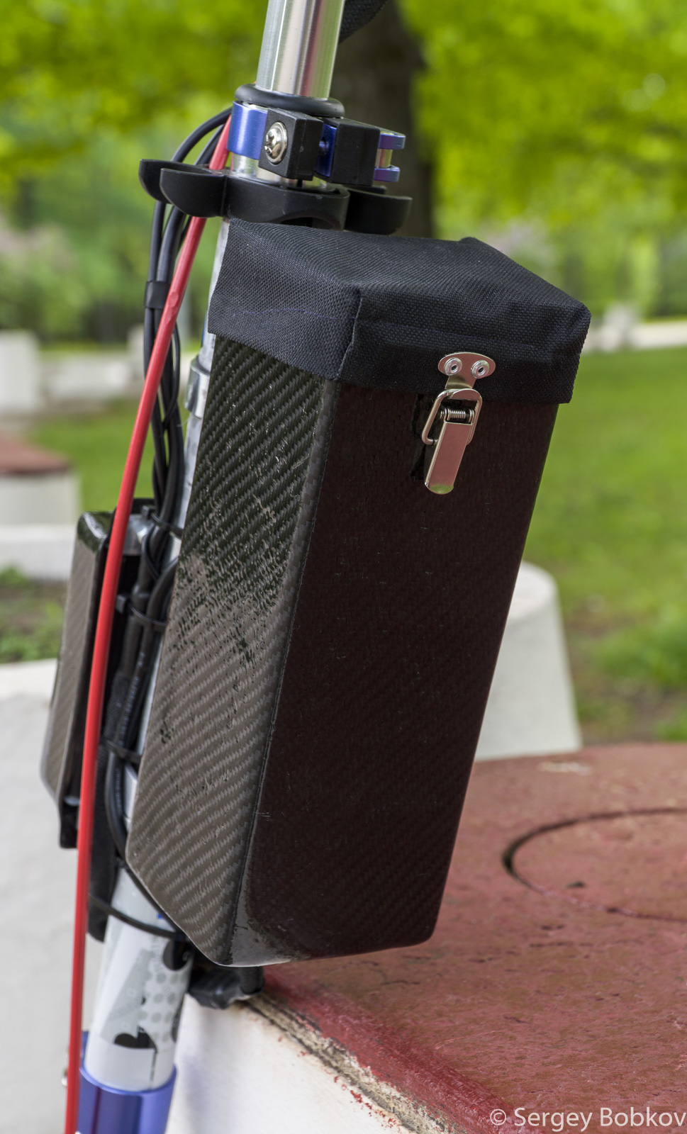

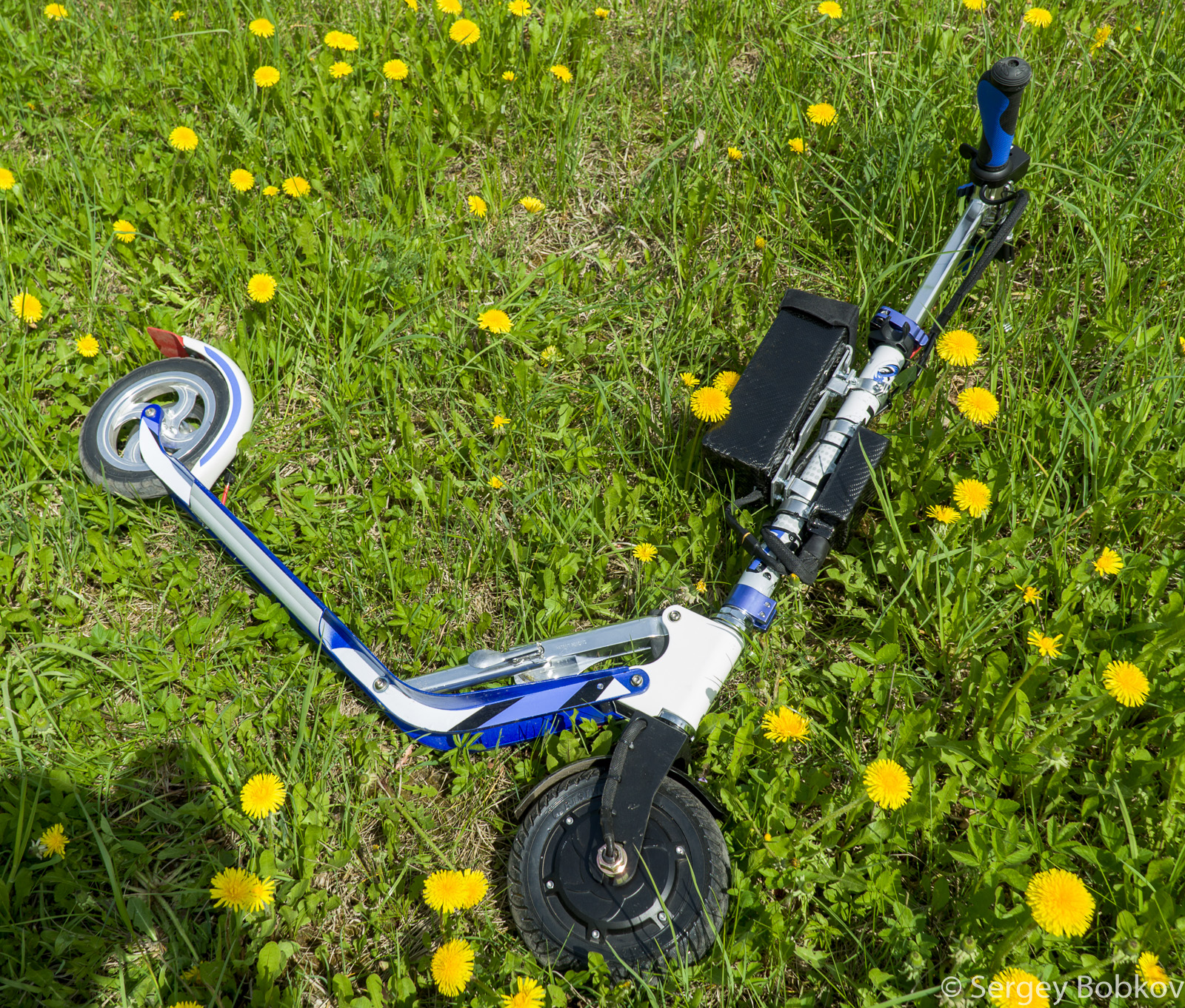

Результаты работы. Самокат собран и владелец катается. Скорость ХХ 32км/ч, под седоком - 25+
На заметку, проводные велокомпы Sigma позволяют задать окружность колеса от 500мм, что соответствует 6,2"

Ночной пролет Ясенево-Янгеля-Варшавка-Бутово: 15 км за час. Передний привод по полужидкому говну показал себя отменно.
LUKICH
А никто и не сомневался. Давно понятно: задний привод- для гурманов,  передний- для жизни.  :-D

[user]PeaceHaver[/user], худора рулит! Вы кстати вилку то не поменяли на амортизационную. Я прикупил в Сокольниках и собираюсь ее выгнуть и поставить на Свою Худору , когда в отпуск поеду. Думаю передняя аммортизация явно ей не помешает и будет комфортнее
PeaceHaver

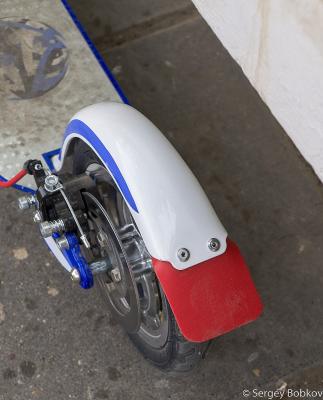

[user]Serjinio[/user], не, я пришел к выводу, что люфты - это то, что мне не нужны. Меня крыло-то заднее раздражает, которое по деке бьет. В итоге выбил крыло, наклеил на место стыка двусторонний скотч, а на него антигравийную пленку от шкоды, которых у меня тут лежит. В итоге теперь звук гораздо менее звонкий. И уже давно между крылом и декой спереди подпирает болт.
Вооот... А  Вы хотите, чтобы там появилась еще и бесполезная подвеска, которая один хрен будет убиваться массой мотора. Вооот... Если и делать подвеску - сделать торсионку от АУТ, вот в этом будет толк, об этом я еще готов подумать. И то чисто гипотетически =)
