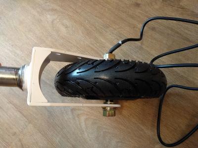

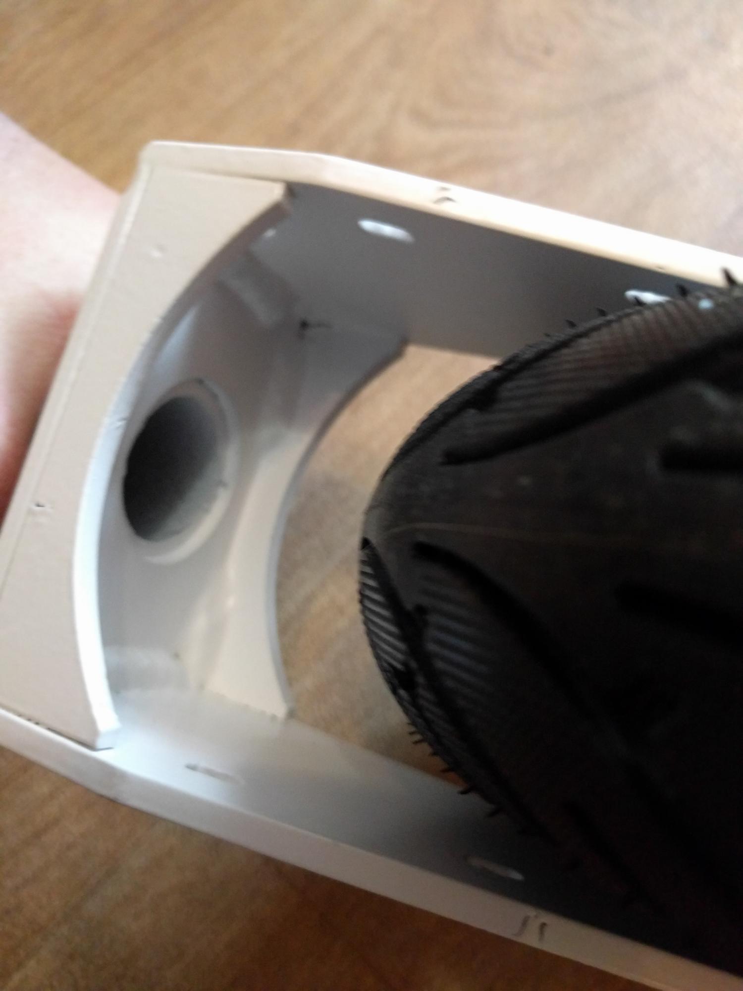

mad
Еще одна вилочка,внешне выглядит добротно,все продуманно,ходовые качества пока не проверял, батки  нет(
владею: Big Wheel Air 205 + f/DD AODUO 350W + Li-Ion 48V8,5Ah, Xiaomi Mijia QiCycle (спасибо [user]EcoDrift[/user])
владел: Ninebot E+ (спасибо [user]shoper[/user]), CROSSWHEEL S500  (спасибо [user]EcoDrift[/user])
Всех благодарю за тестирование электротранспорта :hello:
PeaceHaver
[user]mad[/user], вилка хороша, грац.
mad
мне тоже нра, покрашена порошком, Андрей сказал можно и прямую сделать, например, по макету вилки от e twow облегчить за счет доп. прорезей если необходимо....
