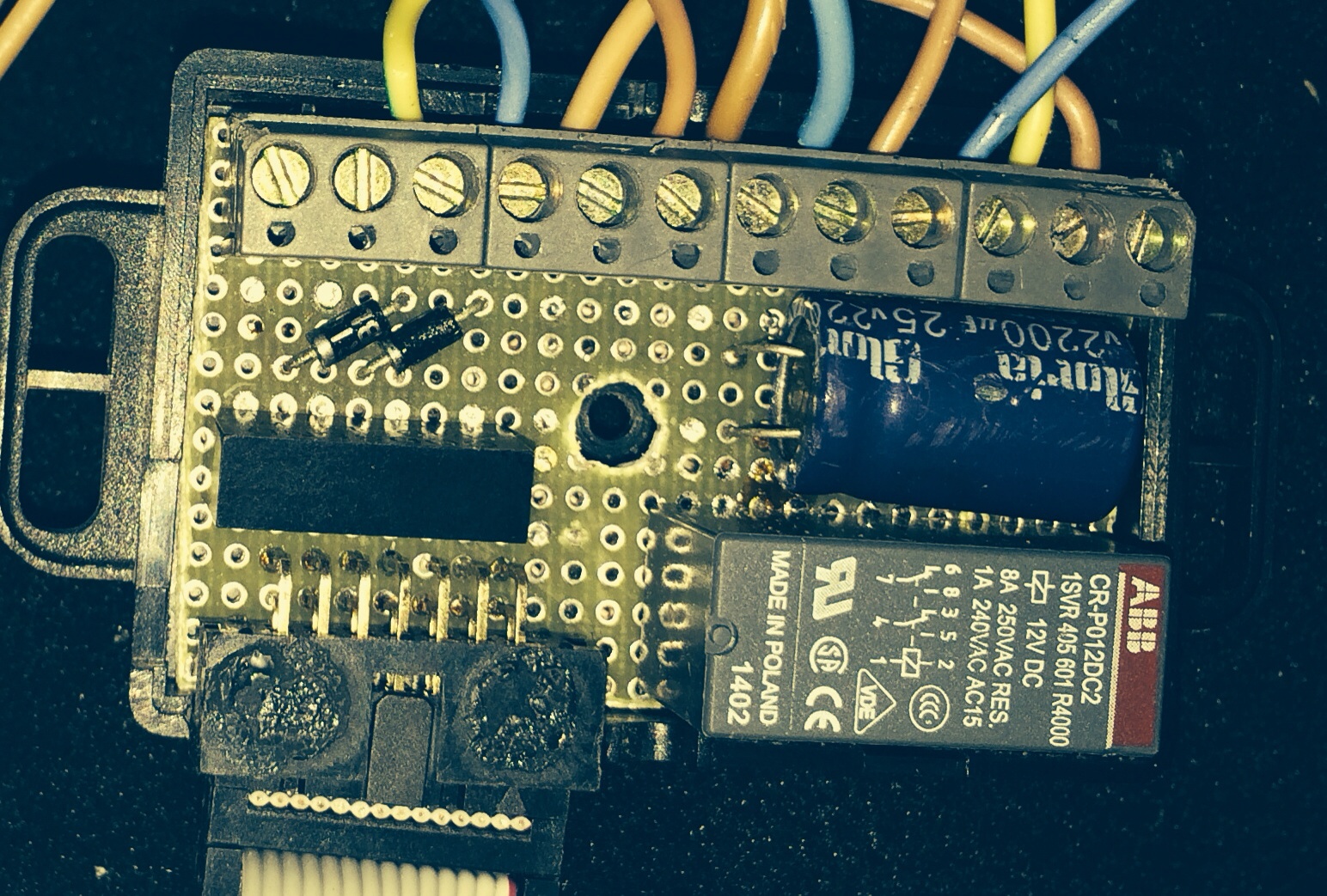

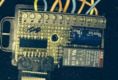

   Наконец подключил по нормальному Цикл Аналист. Теперь питание подается через DC/DC преобразователь гальванически развязанный. Правда ток холостого хода этого преобразователя 15мА что в 3 раза больше потребляемого Цикл Аналистом, ну да ладно. Теперь ЦА включается при включении питания и включении зарядки. Маленький черный прямоугольник на фото это преобразователь. Шлейф к ЦА.

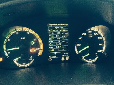

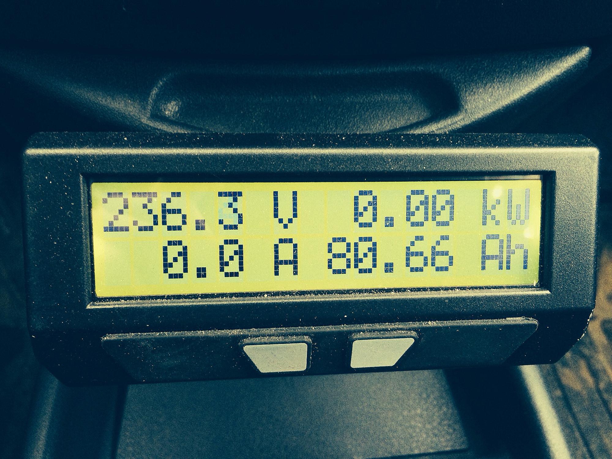

Установил ЦА  чтобы в любой момент видеть потребление в Втч/км, потому как бортовой комп. сначала совсем не показывал ( я имею ввиду Втч/км), а как только я установил ЦА в этот же день начал подавать признаки жизни.
Раньше я заряжал ак. всегда при включеном зажигании и включеном ЦА, теперь только при включеном ЦА. Раньше разницы в показаниях Ач не замечал. Теперь сразу разница бросается в глаза. Набег за неделю получается от 4 до 10Ач. Бортовой комп. показывает больший расход (или меньший заряд).

   Сегодня бобик сдох. Высадил в ноль ак. До точки зарядки доехал на последних парах. Причем бортовой комп. Оказался правельнее. Такое ощущение что БК производит пересчет емкости в зависимости от каких-то факторов, возможно от температуры. Причем пересчет делает только при вкл-выкл зажигании. Потому как при движении показания ЦА и БК сходятся с точностью в 1-2%.
