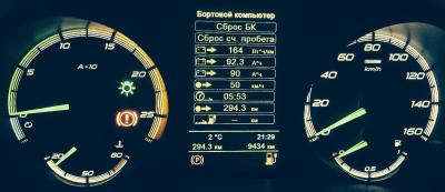

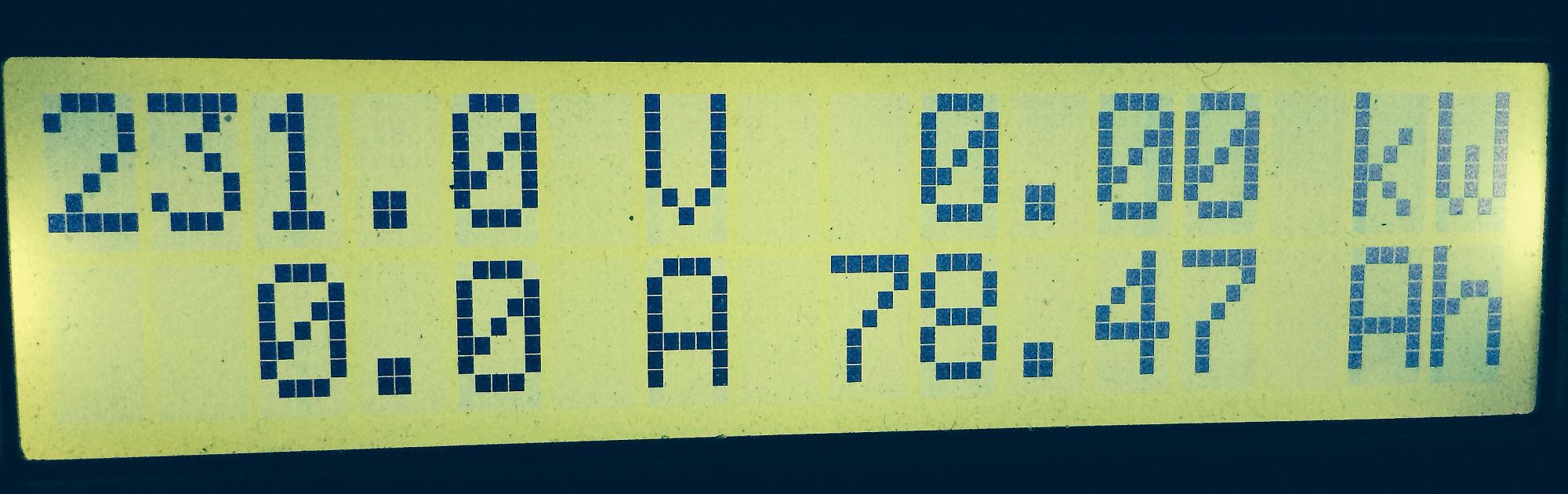

Цитата: аркан от 30 Нояб. 2015 в 19:02Причем бортовой комп. Оказался правельнее
С чего вдруг он правильнее? -
честнее как раз аналист, а бортовик похоже чего-то надумал себе(он это любит при включении=выключении зажигания)

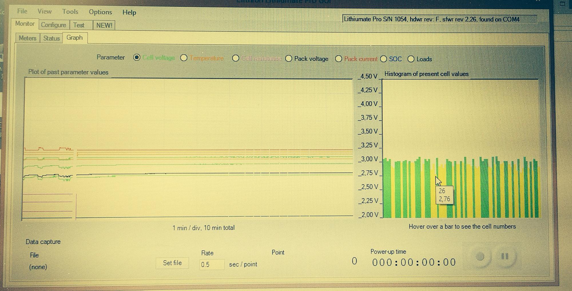

А где фото гребенки напряжений от бмс?
аркан
  Вот этот расколбас. Разница в Ач между самой минимальной и средним значением по ячейкам примерно 2Ач. Заряжал батарею и следил за напряжением мин. ячейки, когда оно достигнет среднего напряжения полностью разряженной батареи. Естественно напряжение мерил при выключенном зарядном. На этом участке кривая напряжения достаточно крутая, поэтому приблизительно оценил в 2 Ач.
andreym
Неплохо бы попробовать айчаржером разрядить самую чахлую ячейку и посмотреть сколько у нее реальной емкости.
Потому что у меня точно честная емкость 89.5-90 после добавления в параллель к самой хреновой ячейке 6ти банок а123 ))
измерено практически без выключения зажигания за один присест.
А тут получается аналист намерял 80(во что вполне верится) а бортовик почему то 89, и в последнюю цифру я слабо верю с учетом что в некоторых банках еще по 3 вольта осталось... - скорее всего прав тут аналист..
аркан
   Тогда будем дальше тестировать. Можно опять разрядить в ноль, а потом заряжать и следить за напряжением " плохих" ячеек, если зарядятся первыми, запомнить вкаченную емкость.

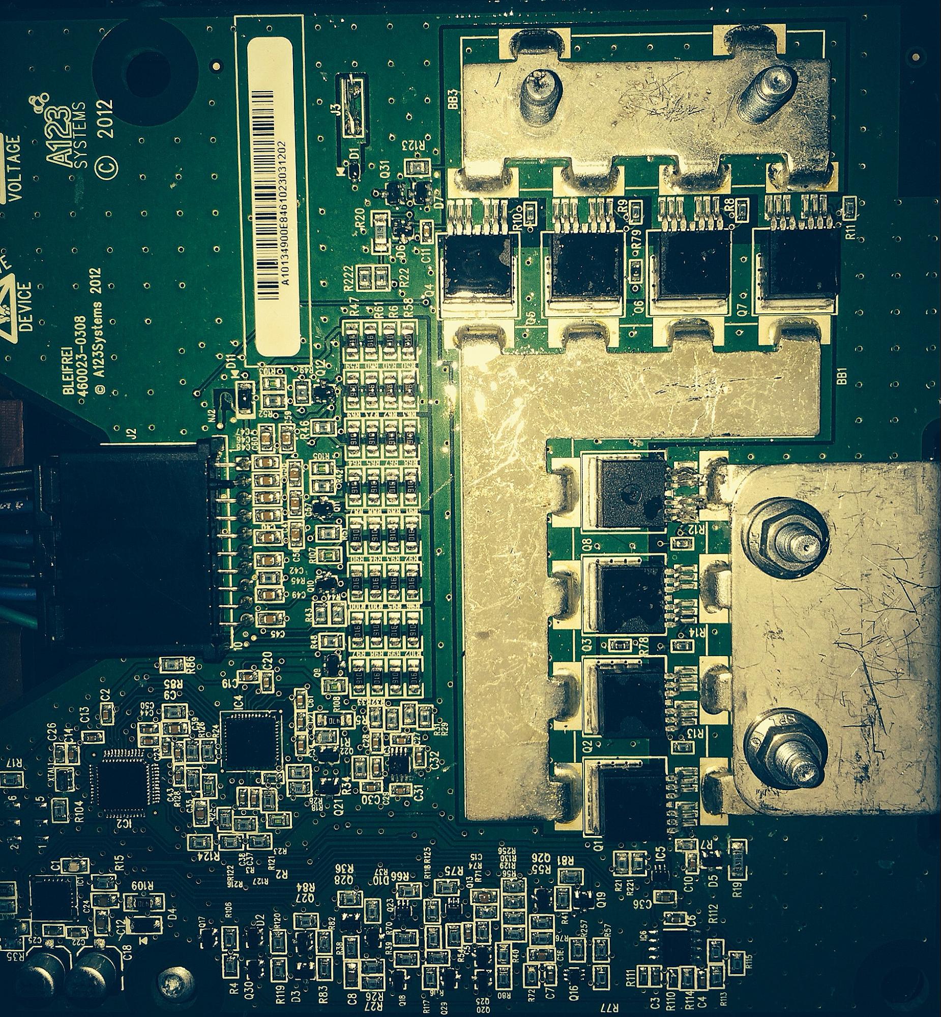

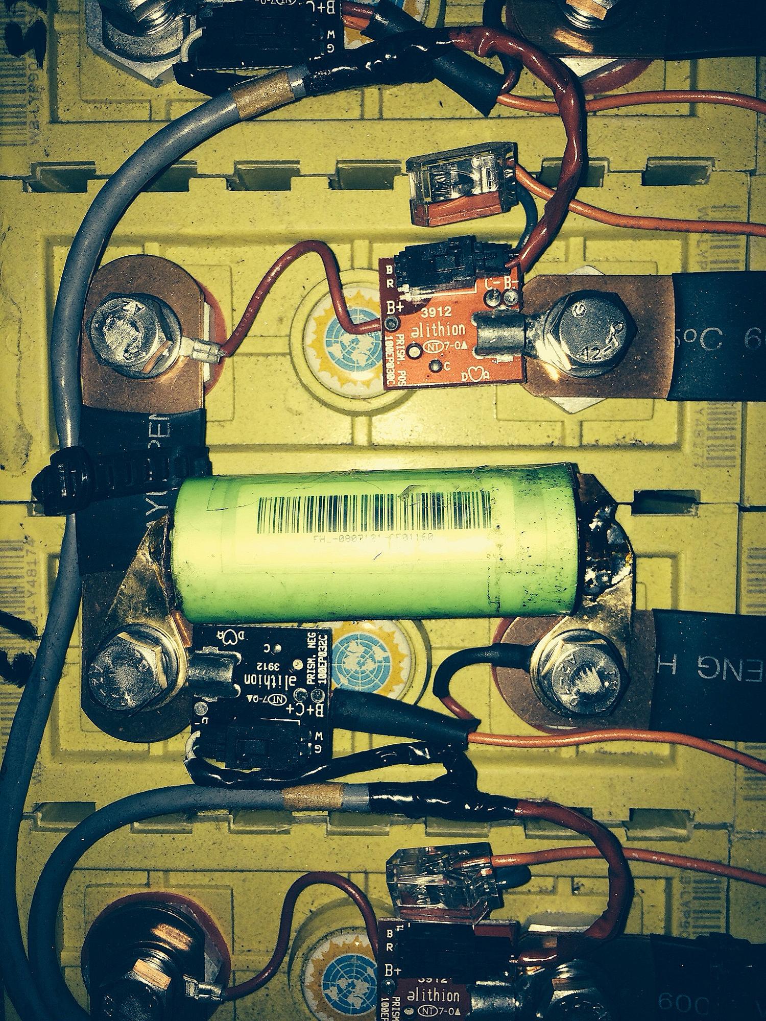

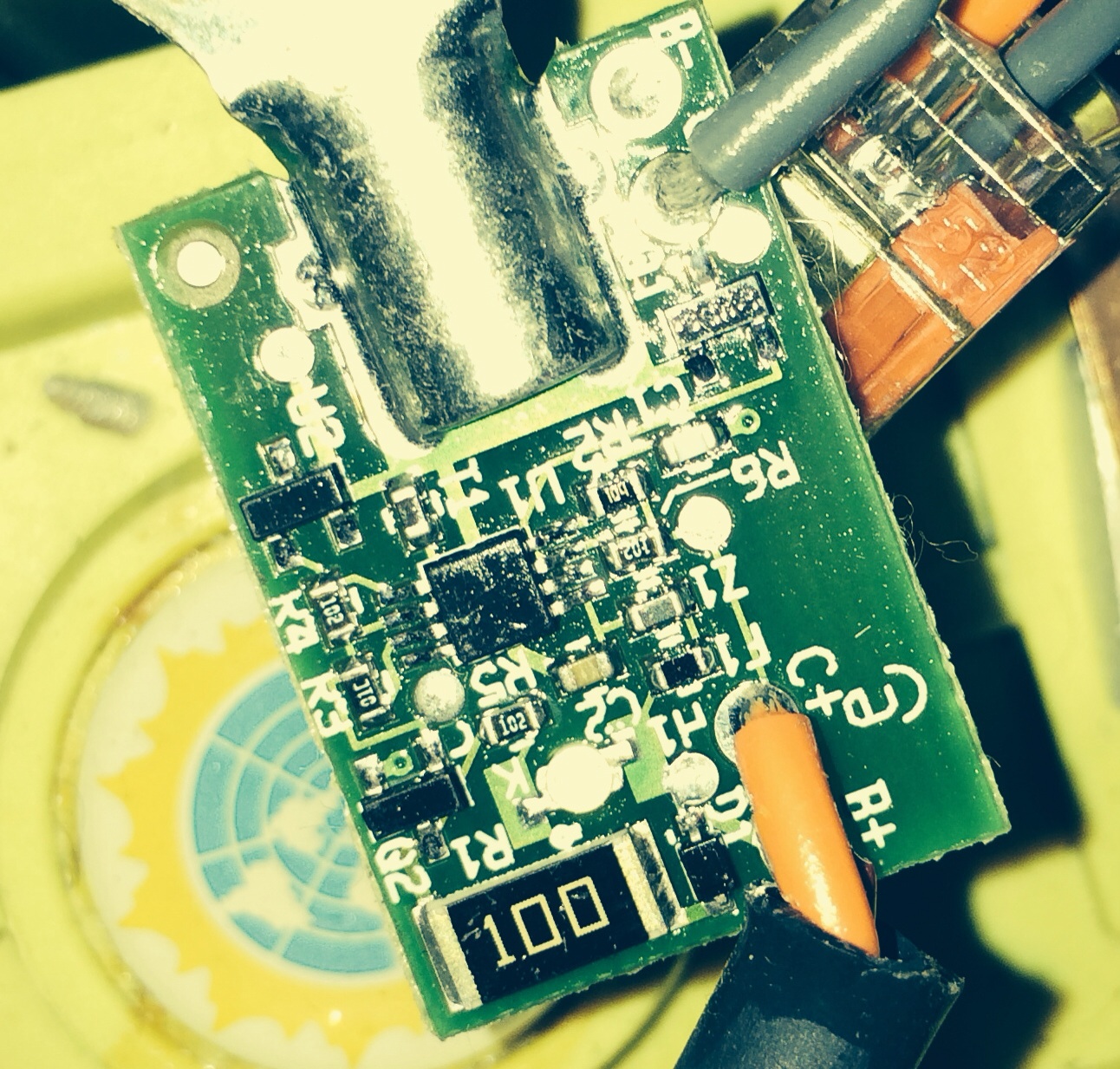

   Сегодня к четырем самым слабым ячейкам силовой батареи добавил по элементу A123 в формате 2660 (валялись замученные, на эл. веле тестировал в сборке 16s1p).
Если кому интересно снял плату балансира с обратной стороны.

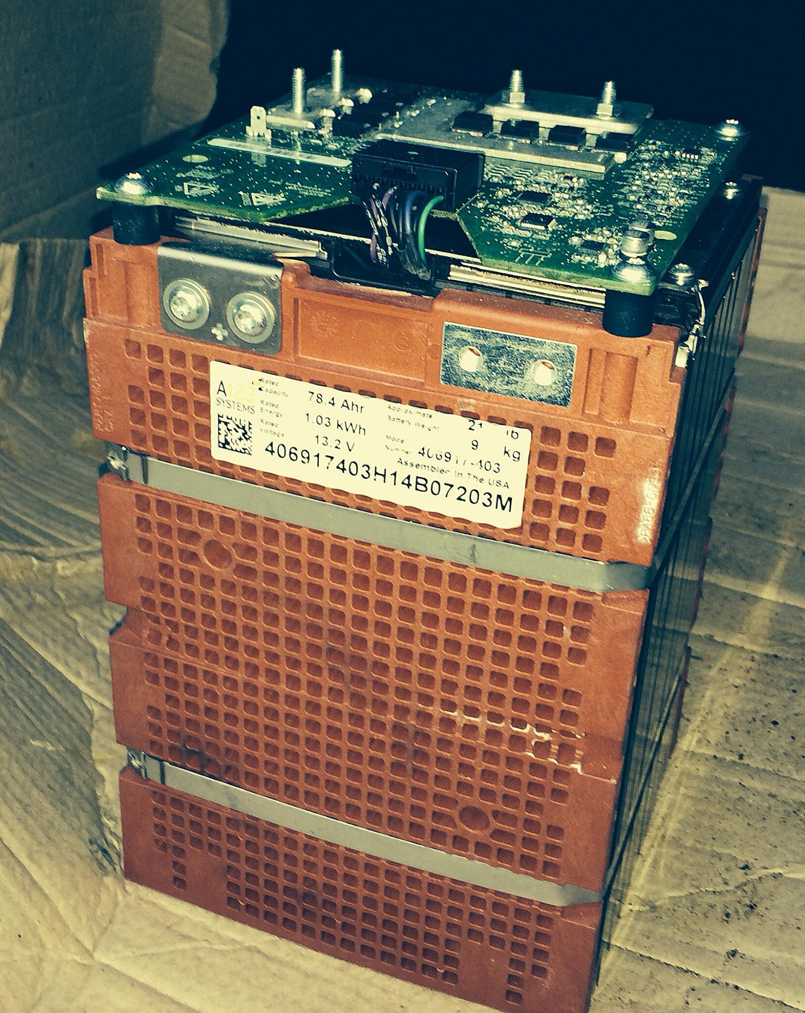

Приобрел у Mit_ аккумулятор, буду ставить вместо кислотника.
аркан
   Попробовал отремонтировать BMS на аккумуляторе. Пока нашел сгоревший силовой ключ (4n03lh0 30в сопротивление меньше 1 мОм.) Затвор коротил, тем самым не давал другим открыться. Там 4 в параллель. Отсоединил сгоревший. Транзисторы открылись, смотрю дальше.
Slavemaster
[user]аркан[/user], какая однако навороченная платка, и ключики непростые.. Надеюсь, обойдется заменой одного полевика, иначе там черт ногу сломит, в этой немецкой схемотехнике)

   Сегодня опять в ноль разрядил.
Реальная емкость я думаю, после последних добавок 86-88Ач. ЦА так мало показал потому как было много не полных циклов, а на этой батарее я заметил ЦА уходит в минус полном заряде где-то от 3 до 5Ач. А я естественно сбросов не делал, т.к. до нуля не доходило. Короче плохое КПД цикла зар.-разр. у этой батарейки.
