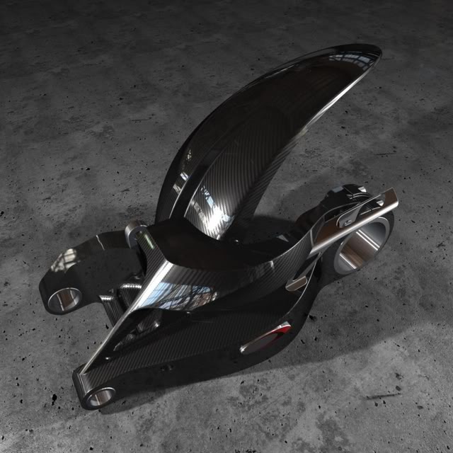

Есть такой классный материал - углепластик....
Чуть увеличенный короб в стиле Рино, задний маяник из него же....

 :laugh:задний маятник из УГП на коленке?...эээ...
ну можно,все ж авиамодельное народ делает.
Но цена...

Зачем на коленке? За денюжку.
Цена не такая уж и высокая будет.
MaF
Не знаю,не знпю.
Закрытые коптерные рамы весьма недешевы,не думаю,что маятникбудет проще и дешевле в изготовлении.
ferum
Маятник сделать не сложно относительно, как делать нагруженные части, ось, крепление аморта, дропаутов? Нужны специально обученные люди и много бабла. Думаю маятник из угля на спортбайк стоит как весь этот проект. А тут еще и в единственном экземпляре нужно.

болт в гайку обычно вкручивается.
Добавлено 24 Окт. 2015 в 00:18
если что, вот составная рама из карбоновых и металлических элементов
http://www.ebay.com/itm/New-Design-ZMR250-3K-Carbon-Fiber-4-Axis-250MM-FPV-Quadcopter-Mini-Frame-250-/131598508932?hash=item1ea3e1e384:g:qycAAOSwHmhV8ELx
если делать задний маятник самоката по такому же принципу - получится не особо дорого и весьма жестко
ferum
А между ними композит? Просто я немножко имел дело с композитами и есть желание построить какую то силовую конструкцию, но вся проблема в напряженных соединениях. Нужна большая площадь контакта. И просто прикрутить нельзя, надо сначала что то вклеить металлическое. В случае с маятником отфрезерованное. Ты представляешь трудозатраты и цену всего этого?

MaF
Это коптерная рама из плоского листа.
Ты если хочешь сравнения адекватного глянь карбоновые рамы кокпитового типа,закрытые.
niggah
Представляю. Видимо ты очень сложно мыслишь.

Я и предлагаю все делать из плоского листа\труб
MaF
http://cameralabs.org/3898-nauglerozhennyj-mototsikl-ducati-diavel-carbon-magical-racing
Притом,что любая поломка карбонового маятника влечет дорогостоящий ремонт,в отличиеот алюминия/стали,да в общем то и титана.

Сложная деталька - из металла
ferum
[user]*[/user], Это залепуха, вокруг металического маятника. Вот карбоновый
Видишь разницу?
