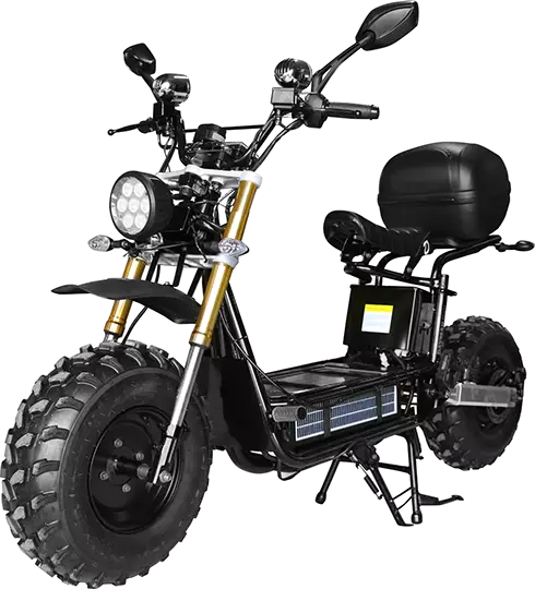

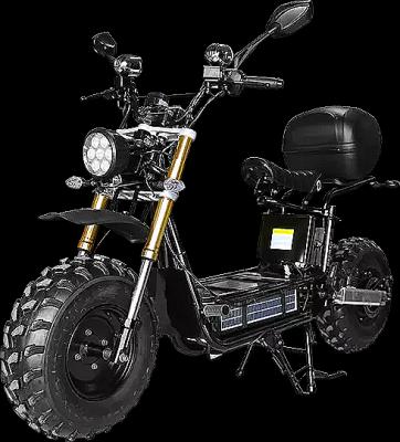

horrorlv
Цитата: e-scooter от 20 Окт. 2015 в 16:47
Лично мне это видится как то так:
Я конечно понимаю что у вас другая идея, но это смотрится брутально! :-)
Хотел как раз эту картинку приложить с посылом как делать нЕ надо! Это не самокат уже, 115кг сухой вес, батарея вроде не маленькая, но пробег всего 30км. Вот так бегемот получился.
Для покатушек по лесу можно уложиться в ~35Кг и он  будет устраивать всем. Говорю не просто так, у меня такой имеется. Я и по городу не замечая ямы лечу и в лес попрыгать без проблем заезжаю. Пока это тестовый аппарат, но держит все издевательства.
По батарейке считаю нужно ориентироваться на макс. 50км, иначе это не самокат а скутер получается.
Можно сделать экономичный трактор, пожертвовав немного максималкой. За то сможешь хоть на отвесную скалу взбираться. Revolt RV120 или еще лучше укороченный RV160 или что похожее. Редукцией подобрать скорость ~40кмч, момент на колесе будет сумасшедший. Экономичность и динамика.
В лифт влезет и потаскать на руках еще можно.

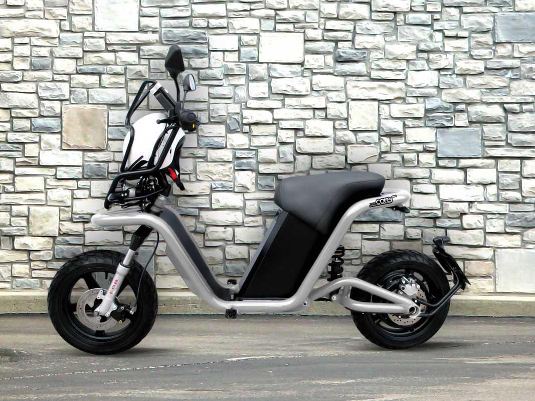

niggah
e-scooter
#97
+2  надо же видеть о чем говорим...
Про вес того монстра я знаю, в лифт тоже не заедет, просто выглядит классно, но необязательно же именно такие же размеры, уменьшить все в полтора раза... :pardon:
Можно вот такой за основу взять:
если сиденье всё равно будет, такое расположение батареи имеет смысл.
