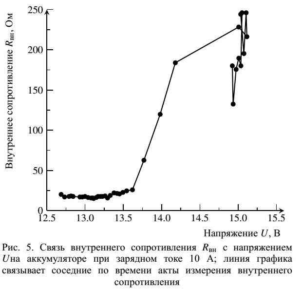

Цитата: ИС-Х от 10 Апр. 2017 в 11:14Пусть провода 4 кв.мм имеют сопротивление 5 мОм, при токе 10А теряем на них 0,05В.  В итоге получаем погрешность измерения АКБ в те же 0,05В и вместо отсечки 14,30В вы получите 14,25В.  Теперь, внимание, вопрос! Как это повлияет на заряд АКБ?
Как минимум, можно прошляпить порог кипения одной банки.. дельта" то, на одну банку как раз находится в районе 0,03В..
Цитата: ИС-Х от 10 Апр. 2017 в 10:42
Цитата: Griig от 10 Апр. 2017 в 10:07
Картина маслом, закипел. начало кипения одной  банки 13.65,
Вот, кстати, иллюстрация о "важности" точного измерения напряжения на АКБ. А ловим-то мы в основном "идеальную" отсечку (14,3) и НРЦ.
ИС-Х
[user]UriBas[/user], как уже видим сама величина НРЦ ни о чем, важно ее изменение.
Вот и получается, пытаемся точно поймать 14,3, а она закипела при 13,65. И какой толк от этой точности?
UriBas
Цитата: ИС-Х от 10 Апр. 2017 в 11:31[user]UriBas[/user], как уже видим сама величина НРЦ ни о чем, важно ее изменение. Вот и получается, пытаемся точно поймать 14,3, а она закипела при 13,65. И какой толк от этой точности?
Так речь не об НРЦ, а о среднем напряжении в имульсе.
Смотрим на график, - что дадут нам 0,05В, они дадут в 6 баночном варианте скачок  вн. сопр. примерно на 25мОм.  В одно баночном, этот скачок уже будет в 6 раз больше.  То есть реакция будет запоздалой..  ну как бы сойдет, но отстающая банка будет подкипать или не дополучать и  в целом КПД упадет, ну и так далее.
Если хотя бы в одной банке закипело - это уже сигнал, что дальше дела не будет, необходимо прерывать заряд (или продолжать кипятить дальше :-)?)
Если поиск низа НРЦ - медленный процесс и мы неспеша замеряем напряжение и ищем минимум или почти минимум, то с верхом все совсем по другому. Пузыри должны вносить сопротивление, что приводит к увеличению напряжения на клеммах. Только вот процесс этот - быстрый и намерять его периодическим замером (через АЦП) скорее всего не получится, так как хотелось бы. Много информации (главное) теряется. Напрашивается пиковый детектор, тот мгновенное максимальное значение не пропустит (и ЭТО потом анализировать). Рост НРЦ имеет плавный характер, значит любые рывки (резкие) вверх могут давать только пузыри.

Если Сорока показывает видео с бульбами и намекает, что бульбы - это изолятор, локализация их - преимущественно на пластинах (а потом и в объеме электролита...), увеличение их количества неизбежно должно привести к повышению сопротивления, при неизменном токе это должно вызвать всплески напряжения. Зафиксировать это, замеряя пусть это будет 35 раз в секунду, достаточно сложно, ведь всплеск напряжения может пройти между замерами. А поймать пик всплесков - тогда точно зафиксируем.  Я не утверждаю, что так оно и есть, а предполагаю, то так может быть.
