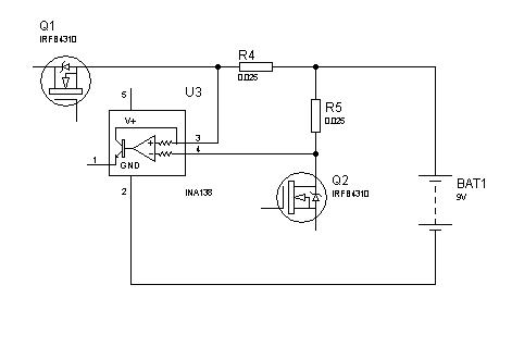

АЦП измеряет от 0 до 5В.
1. Если один шунт и одна INA, то REF на землю.
2. Если два шунта, то две INA и обои REF на землю.
3. Если одним шунтом и  одной INA измерять оба тока, то нужно REF=2,5В.
Два шунта обслужить одной INA не получится физически, см. разводку. Остается вариант 1 или 3.

Можно вот так одним усилителем заряд и разряд по очереди измерять
ИС-Х
Я это знаю, но невозможно по разводке. Раздвигать плату ради лишнего шунта больше не хочу.

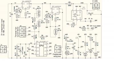

Я уже развел плату с одним шунтом на оба тока под INA213 с REF.
Есть такие токовые датчики ACS712 30A range Current Sensor, шунт внутри соик 8 корпус, 30 ампер постоянки переменки, меряет датчиком холла, относительно доступен. Не рассматривали, как вариант?

Цитата: ashidden от 13 Апр. 2017 в 00:57Есть такие токовые датчики ACS712
Низкая чувствительность, много жрет.

ИС-Х. В нете наткнулся на такой ключ BTS443P.  В вашей доработке не подойдет?
ИС-Х
Цитата: starec от 13 Апр. 2017 в 11:05ключ BTS443P.
16 миллиом?  Мне радиатор не нужен.
Для токов до 2-3А можно без радиатора.
