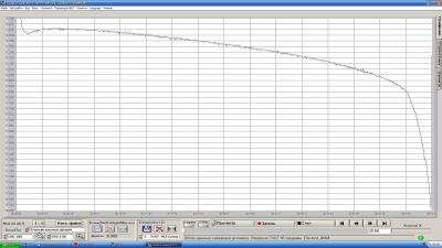

Анализировал свои логи разряда и даже разрабатывал алгоритм как обойти первоначальный скачок вниз при включении нагрузки и корректно останавливать разряд по скорости падения, но до реализации в контроллере не довел. Но дело правильное и нужное.
Правда есть одно но! Если снизить ток и продолжить разряд, то останова по скорости не произойдет, разряд будет продолжен далее чем это нужно, и слабая банка может пойти в переполюсовку. Соответственно выбор тока разряда тоже должен быть правильно сделан. И 5 ма пагубно скажутся на разряде.

Цитата: UstAlexei от 19 Апр. 2017 в 08:37.. Если снизить ток и продолжить разряд, то останова по скорости не произойдет, разряд будет продолжен далее чем это нужно, и слабая банка может пойти в переполюсовку. Соответственно выбор тока разряда тоже должен быть правильно сделан. И 5 ма пагубно скажутся на разряде.
Само собой, порог в 10,8 должен оставаться для страховки в любом случае.  А уменьшать ток разряда  за счет снижения среднего тока, а не импульсного.. тогда все будет в порядке, т.е. как и при заряде - пустить 35Гц импульсы в разряде и регулировать коэф. заполнения.
Прикидывал по графику скорость падения напряжения.  Получилось при приближении к рубежу 11,8В скорость примерно = 5мВ/10сек.  после 11,8 скорость плавно за время 40 сек.  переходит в  20мВ/10 сек.  и после прохождения 11,5 достигает 40-50мВ/10 сек и на отрезке 11,2 -10,8 за менее чем 30 сек достигает скорости в 210мВ/10сек.   В принципе, даже если учесть 10-15% отклонений из за разного тока разряда, то вполне возможно прогнозировать конец разряда.  Думаю, что все же дельта (всплеск вверх напр при отключении разряда)  дополнительно может служить для более точного анализа порога окончания разряда.
Цитата: Griig от 19 Апр. 2017 в 11:10Как быстро и безопасно слить всю емкость, может в таких случаях придется делать неполные КТЦ пока АКБ не станет отдавать нормально ток? 10.8 порог  это наверное  от переполюсовки.
Неполные КТЦ - не выход, как минимум, существенно падает эффективность восстановления.  Если разряжать ниже 10,8 (1,8В на банку) то начинают идти необратимые реакции нужных веществ в пластинах АКБ.  Переполюсовка (в более полном смысле) происходит, когда напряжение в банке переходит ноль.
