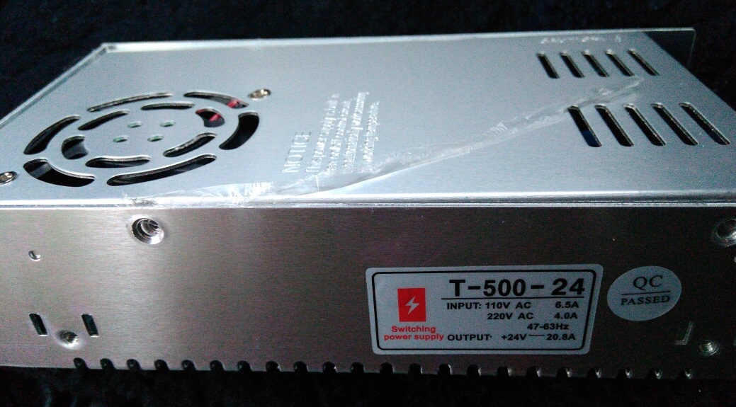

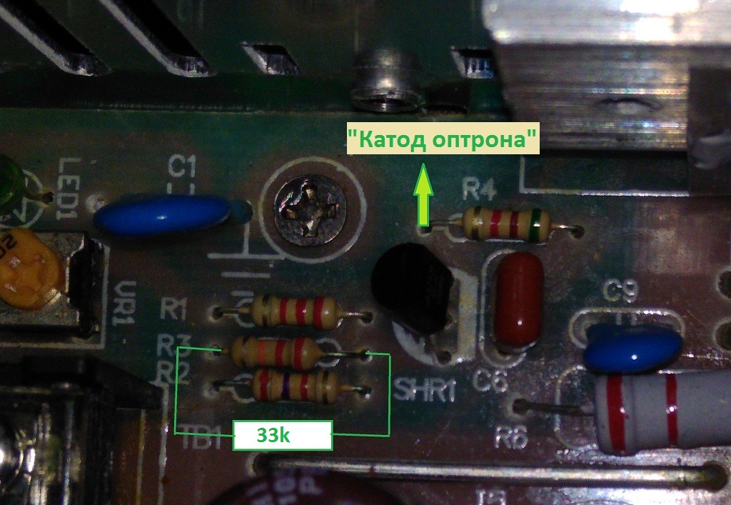

Модификация БП T-500-24 на плате MIV-500 от уважаемого коллеги [user]sanich[/user].
БП 500 Вт с Али, внешний вид и ссылка
Плата выглядит так.
Это однотактный прямоход со сдвоенным первичным ключом, к счастью, на прекрасном современном "green mode" контроллере LD7575, а не устаревшем "тупом" UC3845, насчёт которого в БП подобных мощности и габаритов жалуются  на нестабильность работы при попытке снизить выходное напряжение.
ОС по напряжению реализована старой доброй классикой, на TL431 через оптопару.

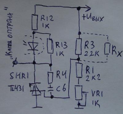

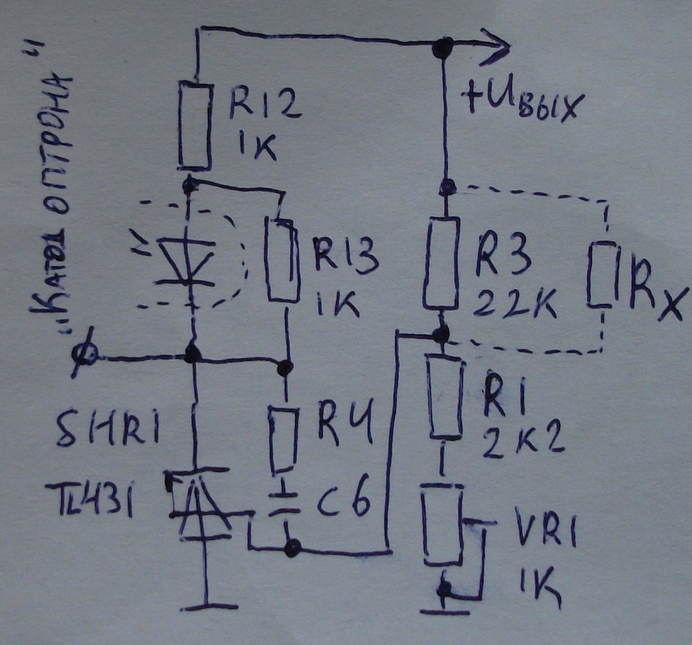

В данном БП диапазон регулировки напряжения холостого хода штатным подстроечным резистором составил 19-27В. А нам надо 14.75-14.9В. Давайте разберёмся, как рассчитать сдвиг этого диапазона в нужном направлении, и осуществить его с минимальными вмешательствами в конструкцию.
Когда активна данная ОС, выходное напряжение поддерживается таким, что напряжение на управляющем выводе TL431 равняется 2.5В, т.е. ток через R1 и VR1 при среднем положении щётки равен 2.5/(2.2+0.5) = 0.926 мА. При таком токе, на R3 падает 22*0.926 = 20.37В, и общее выходное напряжение составляет 20.37+2.5 = 22.87В.
Нам надо, чтобы в среднем положении на выходе было 14.8В. Т.е. при токе 0.926 мА "над" R1 и VR1, т.е. на R3 и параллельном Rx должно падать 14.8-2.5 = 12.3В. При этом, ток через R3 составит 12.3/22 = 0.559 мА.
Значит, через Rx должен идти добавочный ток 0.926-0.559 = 0.367 мА, при напряжении 12.3В. Т.е. Rx = 12.3/0.367 = 33.5k. Итак, напаиваем, аккуратно и надёжно, поверх R3 резистор 33k (три оранжевые полоски), и наслаждаемся новым диапазоном регулировки!
Добавочную обратную связь с выхода с открытым коллектором усилителя ошибки задатчика тока моргалки паяем к отмеченному выводу R4.
Так, допаяв один резистор и один провод, получаем управляемый БП на нужный диапазон выходных напряжений. Даже необязательно вынимать плату из корпуса, но лучше это сделать, чтобы проконтролировать отсутствие загрязнений и дефектов пайки. При сборке не забываем аккуратно установить на место теплопроводные изолирующие прокладки и нанести термопасту, если она предусмотрена. При необходимости вернуть старый диапазон, просто отпаяем наш добавочный Rx 33k, и БП вернётся в штатное состояние.

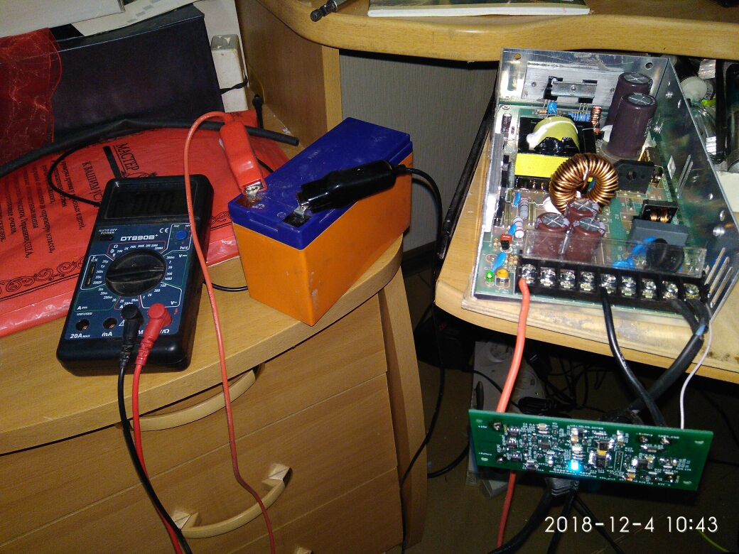

ЗУ в работе
При минимальной амплитуде тока, БП еле слышно свистит. Это нормально, для режима, когда мощность импульсов в первичной обмотке значительно превышает интегральную отбираемую с преобразователя. Разные умные контроллеры с "зелёными" режимами при этом снижают частоту преобразования или модулируют пачками, пропуская циклы, что также слышно в виде свиста реакторов. LD7575 управляет интерференцией между двумя генераторами, что является ещё более продвинутым, и снижает шум, но при недогрузе, да ещё и с пониженным выходным напряжением, не до конца. Зато работает устойчиво.  :wow:

 А разве R измеряется не в Омах? Теперь понятно- мА.
Цитата: Паяка от 07 Нояб. 2018 в 10:26Т.е. Rx = 12.3/0.367 = 33.5k.
Яков93
#491

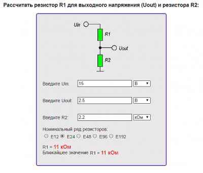

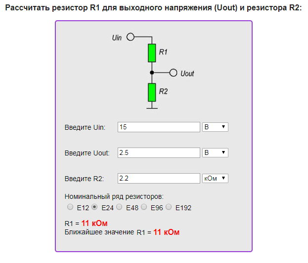

ПМСМ вместо вычислений сопротивлений через ток можно просто вычислить номинал резистора в онлайн калькуляторе, например вот в этом. Получается номинал резистора R3 должен быть около 11 кОм
А какой номинал нужно напаивать к уже существующему это уже по формуле. Или отсюда
Паяка
#492
[user]serg99[/user], 1В / 1 мА = 1 кОм.
[user]Яков93[/user], вопрос фундаментальный и часто задаваемый, захотелось разъяснить подробно, чтобы помочь всем понять, как рассчитывать.
При неизменном положении щётки подстроечного резистора, ток через нижнее плечо делителя - константа, заданная падением 2.5 вольта. Так проще и понятнее.
2.2k - это при закороченном подстроечнике. При полностью введённом сопротивлении нижнее плечо 3.2k, посередине - 2.7k.
То есть, если у нас подстроечный резистор в нижнем плече, то рассчитываем исходя из того, чтобы нужное напряжение было при его среднем положении. Если в верхнем, то же самое, только ток нижнего плеча тогда не зависит от положения щётки, и остаётся константой в любом случае.
Отправные точки расчётов - напряжение опоры (2.5В) и требуемое выходное (14.8В).

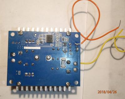

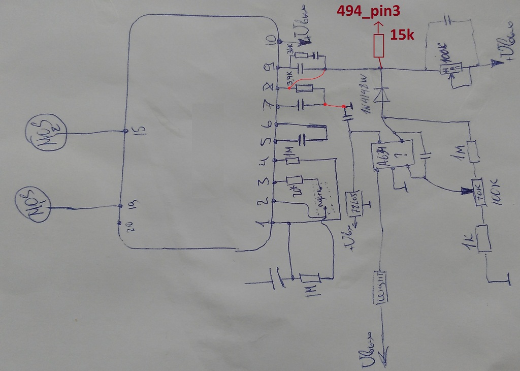

Опыт коллеги по использованию вот такой 20A 300W DC-DC понижайки с Али.
На всех экземплярах, и "оригинальных", (с впаянным выключателем), и "поддельных" (без него), старательно затёрта маркировка ШИМ-контроллера. Но число ножек и их назначение позволяют утверждать, что это LM5116. Преобразователь синхронный, т.е. нижний ключ - не диод Шоттки, а мосфет, управляемый контроллером.
Фрагмент схемы
Чтобы добавить сюда дополнительную обратную связь с внешнего усилителя ошибки, (грубо говоря, компаратора), например, для задания тока, надо, чтобы при достижении заданного тока на входе ОС устанавливалось номинальное напряжение стабилизации. В данном случае, для подключения к неинвертирующему выходу усилителя ошибки моей моргалки, выполненном на LM358 через резистор 2k2 и диод LL4148, нужен дополнительный последовательный резистор 15k.
Схема и фото модификации
Всё работает, даже при минусовой температуре, ток регулируется.

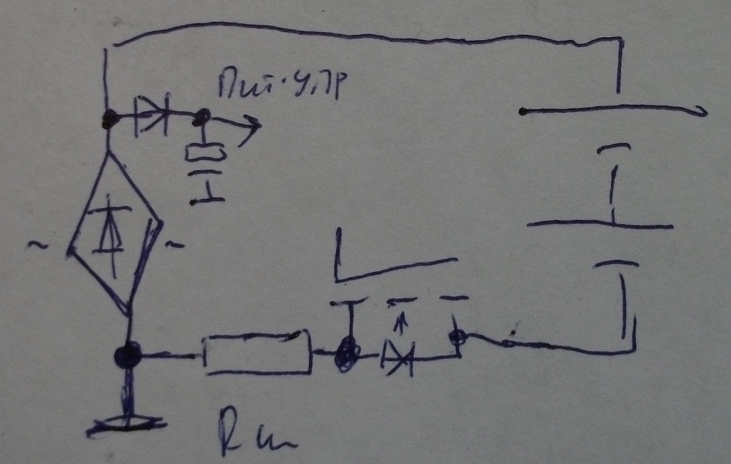

Чтобы добавить дедушкиному трансформаторному ЗУ стабилизацию, ограничение, регулировку тока и напряжения, в т.ч. управляемые с процессора моргалки, проще всего заменить диодный выпрямитель управляемым тиристорным.
R1 заменим на транзисторный ИТУН, управляемый с усилителя сигнала шунта. Момент открытия тиристора, соответственно и выпрямляемая мощность, будет зависеть от тока через R2.
Серьёзный недостаток такого режущего синусоиду выпрямителя - мощные переключательные выбросы, греющие магнитопровод трансформатора и засоряющие питающую сеть. Гораздо лучше пропускать циклы при переходе через ноль, но тогда возрастают требования к частотной компенсации сигналов напряжения и тока.
Управление в таком случае лучше запитать от отдельного выпрямителя на слаботочных диодах, что позволит поставить на фильтр гораздо более скромные электролиты. Но надо иметь в виду, что помехи с тиристорного "антикорректора коэффициента мощности" на питание управляющей платы будут жуткими.

WERAS
#497
Гораздо лучший вариант уже выложил Алексей,зачем этот велик с квадратными колесами? Про кошмары вы сами написали.
Alex_Soroka
на сегодня есть готовые микросхемы-оптосимисторы со схемой переключения "через ноль"  :hello:
не вижу смысла творить эту старую "дедовскую" схему по приведенной выше схеме.
Паяка
Возможный вариант силовой части моргалки или CC/CV ЗУ на базе трансформатора с диодами.
Единственный мосфет служит и прерывателем зарядного тока, и его регулятором, путём пропуска пар полуволн, и защитой от подключения АКБ в неверной полярности. При пропадании сетевого питания, АКБ не будет разряжаться через схему управления. Схема измерения напряжения в такой версии должна иметь дифференциальный вход. Всего понадобится одна LM358, по одному ОУ на тракт напряжения АКБ и усиление сигнала шунта. Также необходим детектор нуля напряжения, чтобы открывать мосфет вовремя. Закрывать его надо по нулю тока. Интегрирование сигналов напряжения и тока сделаем программным. Тогда тракт измерения тока предоставит МК информацию и о фазе, необходимую для своевременного переключения.
Приставка получится четырёхполюсником, который можно включить между АКБ и дедовским ЗУ, никак не вмешиваясь в его конструкцию.
GT TF1 60V 20Ah Chilwee DZF
