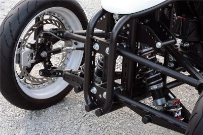

Я вилку еще не делал, я только притулил два колеса чтобы посмотреть как будет смотреться и все. Вы подумали, что это колеса в сборе? Вилку буду делать мягкой и независимой. Идея построения вилки уже есть в голове, эта вилка которая есть годиться, она мощная.
избавляться от передней вилки и строить нормальный передний мост - В Луганске это не возможно по причине войны да и достать запчасти негде. Нормальный передний мост это донор квадрик стоимостью 1000 $.
Я сделаю свою нормальную переднюю вилку. Если у кого будут предложения по переделки вилки, буду благодарен.

Нормально. Велосипед, зарезал. Раму от скутера, зарезал. Квадрик, зарезал бы да денег нет. :-D
Ох уж эти хирурги.
К имеющейся раме делается "клюв". На него будут опираться рычаги.
А дальше нужны две ступицы. Себе я делал сам. Под конкретные параметры.
Донором при понимании вопроса может быть Ока или Таврия.
Подвеска на скутерах. Чтобы не упасть организована плавающей. То есть колёса наклоняются на тот же угол что и корпус.
Но это всё детский сад. по сравнению с кастером и его друзьями. Как не выучив азов вы не убились, я не знаю.
