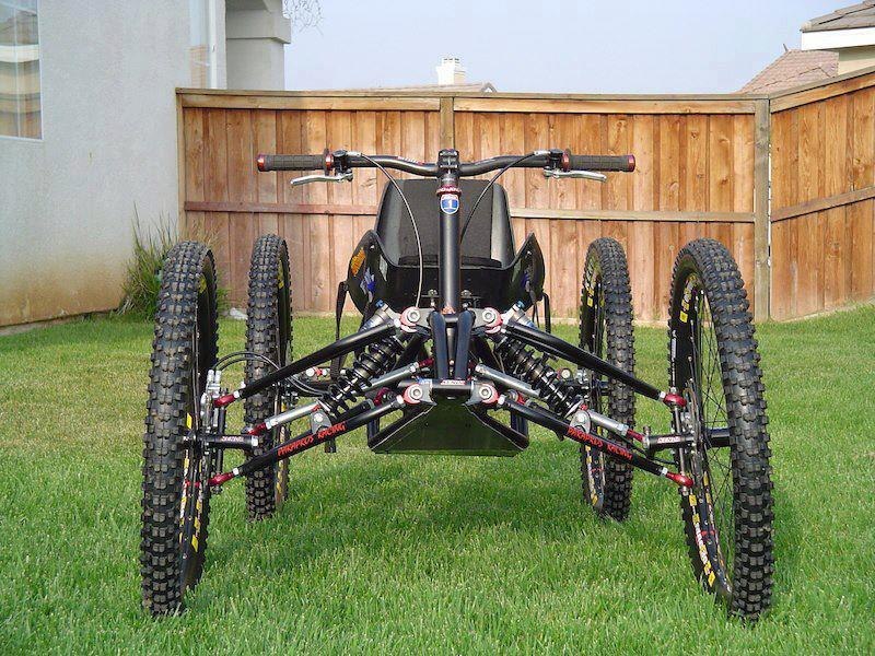

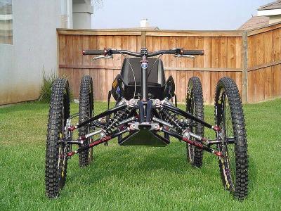

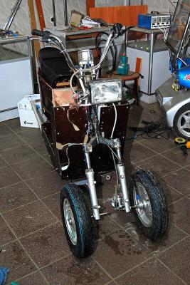

Вердикт опыта такой: на 2х колесах ездить зимой самоубийство. Как я и хотел с самого начала строить трайк, чтобы была устойчивость, но все меня отговаривали, мол трайк переворачивается, все это оказалось мифом. Опять буду переделывать передок на два колеса. Транспортное средство должно стоять и не падать, прежде всего.
Вперед за работу - ТРАЙК. В инете все пишут, что два колеса спереди устойчивей чем сзади.

По снегу не катался, пока его нет, а гололед кругом. По льду в малейшую ямку попадаешь и тут начинается кидание, сползание из стороны в сторону. Попробуйте по ледяной похате покататься.
Из опыта отличие велика от скутера: на скутере когда ноги не ставишь во внутрь скутера он ездит устойчиво, как только ноги внутри, устойчивость теряется. У велика ноги всегда с наружи на педалях, поэтому всегда легче отреагировать на падение, наклон.

Велотроник передне приводной, что обеспечивает устойчивость при езде в гололед.
А может не надо. Мой опыт езды в гололёд. Говорит что проблема в сцеплении на льду. Точнее в резкой его потере. И наличие двух колёс спереди вас не спасёт.
Жёсткая схема будет опрокидываться. Что можно проверить на детях.
А мягкая схема вас в гололёд не спасёт.
Ну а эксперименты это хорошо.
alpatov
Советы друзей: передне приводной, что обеспечивает устойчивость при езде в гололед. Оказалось полным бредом, вот так слушать советы.
наличие двух колёс спереди вас не спасёт. Спасет еще и как, во первых он не будет падать, а дальше роль играет опыт вождения. На электромобиле я езжу в любой гололед на маленькой скорости, и не боюсь, что перевернусь.

Перевернутся на мопеде нельзя. Только упасть. Обвинять друзей, ездящих на авто с передним приводом. В собственных промаха по геометрии. Тоже не хорошо. Кто мешает сейчас пределать два дополнительных катка?

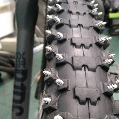

Устойчивость в гололед дает только шип. Остальное фигня.
Всего то купить пару пачек саморезов

 Саморезы, хватит их чуть больше чем на 15 минут. А последствия: испорченная покрышка, пожеванная камера, убитое время.
Третья зима, два ряда. Петрошина.

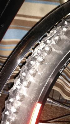

ShorCann
980 км уже намотал  :bn: что я делаю не так?

игорьигорь
 А можно фотку резины нынешней после 1000 км и ездите ли по асфальту? Будет всем интересно. Хочу ошибиться.
Китайский фэт двухподвес, контроллер markII, МК 1500w, 51В 29АН.
Big Hit, Mini-e, Крошка, 74В 29АН.
ShorCann
асфальта немного - в основном лед и утоптанный снег (я по ДОП зимой стараюсь не катать), из твердых покрытий брусчатка в основном.
Кончики саморезов конечно подточились, но в целом не сильно все испортилось.
Шиповал вот так.
между покрышкой и основной камерой две старых разрезанных, клея не использовал, давление 3атм, размерность 26/2.3

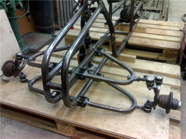

alpatov

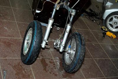

Посоветуйте, чтобы я не экспериментировал, какую переднюю подвеску сделать жесткую на одной оси два колеса, или мягкую каждое колесо на своей оси.
Надежное ЗУ https://electrotransport.ru/index.php?topic=31814.msg750878#msg750878
Преобразователь напряжения https://electrotransport.ru/index.php?topic=31601.0
Реверс трайк https://electrotransport.ru/index.php?topic=33036.0
Электромобиль https://electrotransport.ru/index.php?topic=21852.0
Линейно-импульсный эквивалент нагрузки с ОБР https://electrotransport.ru/index.php?topic=44200.0
Jeca
DIVAS
[user]alpatov[/user], Если не хотите экспериментировать, то нужно хорошо знать матчасть, хорошо продумать проект и грамотно всё спроектировать.
А если приведённые Вами фотографии воспринимать как начало экспериментов, то можно точно сказать, что у Вас нет никаких шансов заставить ЭТО нормально ехать. Нужно строить нечто совсем другое, избавляться от передней вилки и строить нормальный передний мост.
Kugoo M4 Pro 18Ah (2020)
Jeca
ShorCann
[user]alpatov[/user], Такая схема не пойдет
... разломает вилку при малейшей несоосности (то есть ПРИ ЛЮБОМ повороте)
