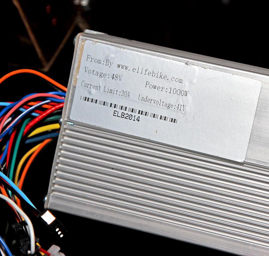

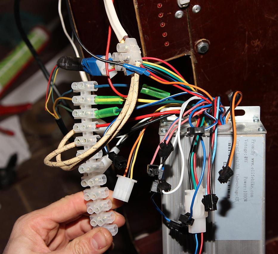

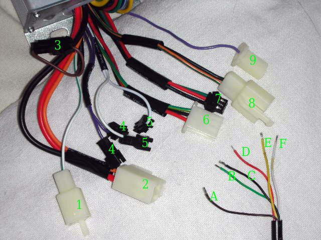

Подскажите пожалуйста, что дальше делать с контроллером? Купил у Егора С Ростова контроллер Elifebike на 48в 1000 Вт, подключил к колесу и оно работает так: раз газнешь - в одну сторону крутит, еще раз газнешь в другую. Что надо сделать, чтобы контроллер запомнил одно положение и работал нормально?
Разомкнуть провода обучения.
alpatov
разомкнуть провод обучения- где он находиться? Я уже разомкнул все одинарные провода разъемов.

[user]alpatov[/user], ссылку на контроллер. У  Elifebike я киловаттника не нашёл.
Или фото.
alpatov
У Егора с Ростова купил, 48в 30А.

alpatov
#59
одинарные провода:круиз контроль двойной сине белый, ограничение скорости- двойной белый,
Двойной синий -? и двойной малиновый-?
При соединении двойного синего происходит ограничение скорости как и при двойном белом.

[user]alpatov[/user], Контроллер нашёл. Но разъёмы не подписаны. Значит не они. Попробуйте получив нужное направление отключить АКБ и сново включить.
alpatov
Постоял 15 минут,пока я был в интернете прихожу включаю, все работает, только не знаю назначения проводов Двойной синий -? и двойной малиновый-? Синий работает как ограничение скорости как и белый. Для чего так дублировать?

Jeca
Контроллер позиционируется как для США.
https://endless-sphere.com/forums/  - Тут знают больше.
Для остального инструкция.
http://www.elifebike.com/peng/iview.asp?KeyID=dtpic-2012-AX-RAUE.7YSWB
Может это переключатель скоростей... хотя там обычно 3 провода. По хорошему надо смотреть внутрь - на подписи к контактным площадкам.
alpatov
На переключатель скоростей у меня идет три провода черный красный и желтый в отдельном разъеме, за подсказки спасибо!

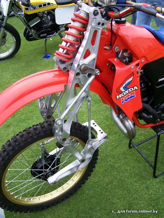

vladk
Цитата: Jeca от 12 Дек. 2015 в 16:42
Цитата: alpatov от 04 Дек. 2015 в 09:09
Доделал до более совершенного вида, с учетом ваших рекомендаций.
Ндаа. А воз и ныне там.
[user]Jeca[/user],
обижаешь, бери выше
alpatov
Спасибо за фото, но в домашних условиях такую подвеску не сделаешь! Круто смотрится, но ....

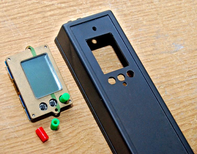

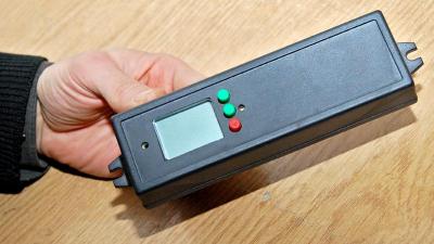

Поделюсь советом, как на измерителе состояния батарее сделать  кнопочки.
В начале рассверливаем дырочки под кнопочки 6.5 мм на самой плате, разбираем ее. В самой кнопке сверлим 3.3 мм на глубину 2 мм, чтобы кнопка одевалась на кнопку платы. В корпусе сверлим под кнопку 6 мм. Собираем все вместе, у нас получаются  все кнопки  туго сидящие на кнопке платы.

i8086
в этом корпусе еще такая плата влезет, или там место для АКБ? Кстати, чем так аккуратно окно вырезали под дисплей? И вообще с этим приборчиком (поподробнее о нем) надо бы в другое место, а то ругать будут...
Jeca
https://electrotransport.ru/index.php?topic=18332.18
ra6fnq
Всегда делал толкатели кнопок из металлических корпусов (КТ1-12, ТО-17) советских КТ203, 342 3102

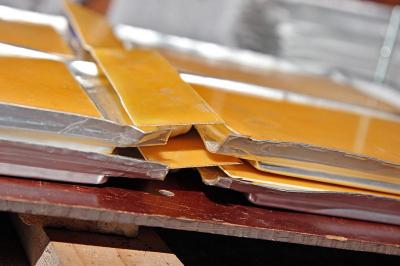

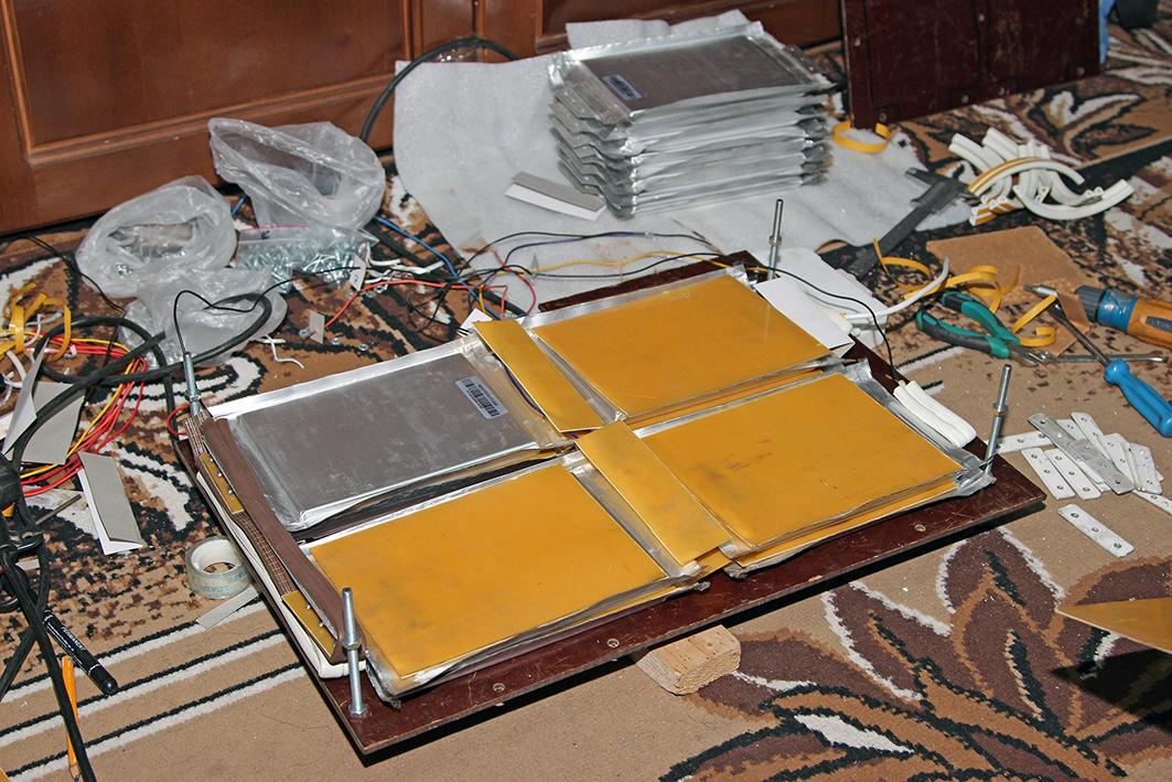

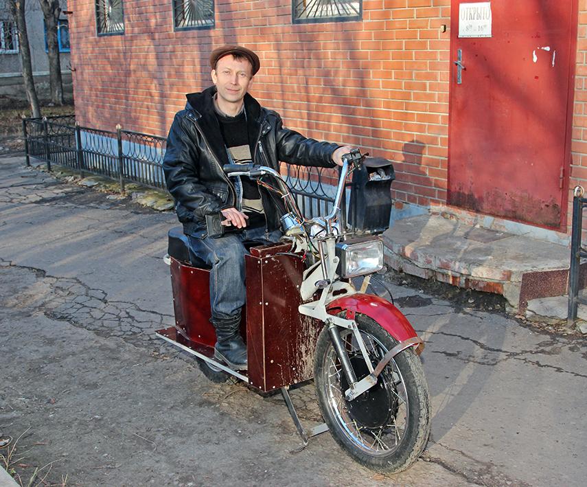

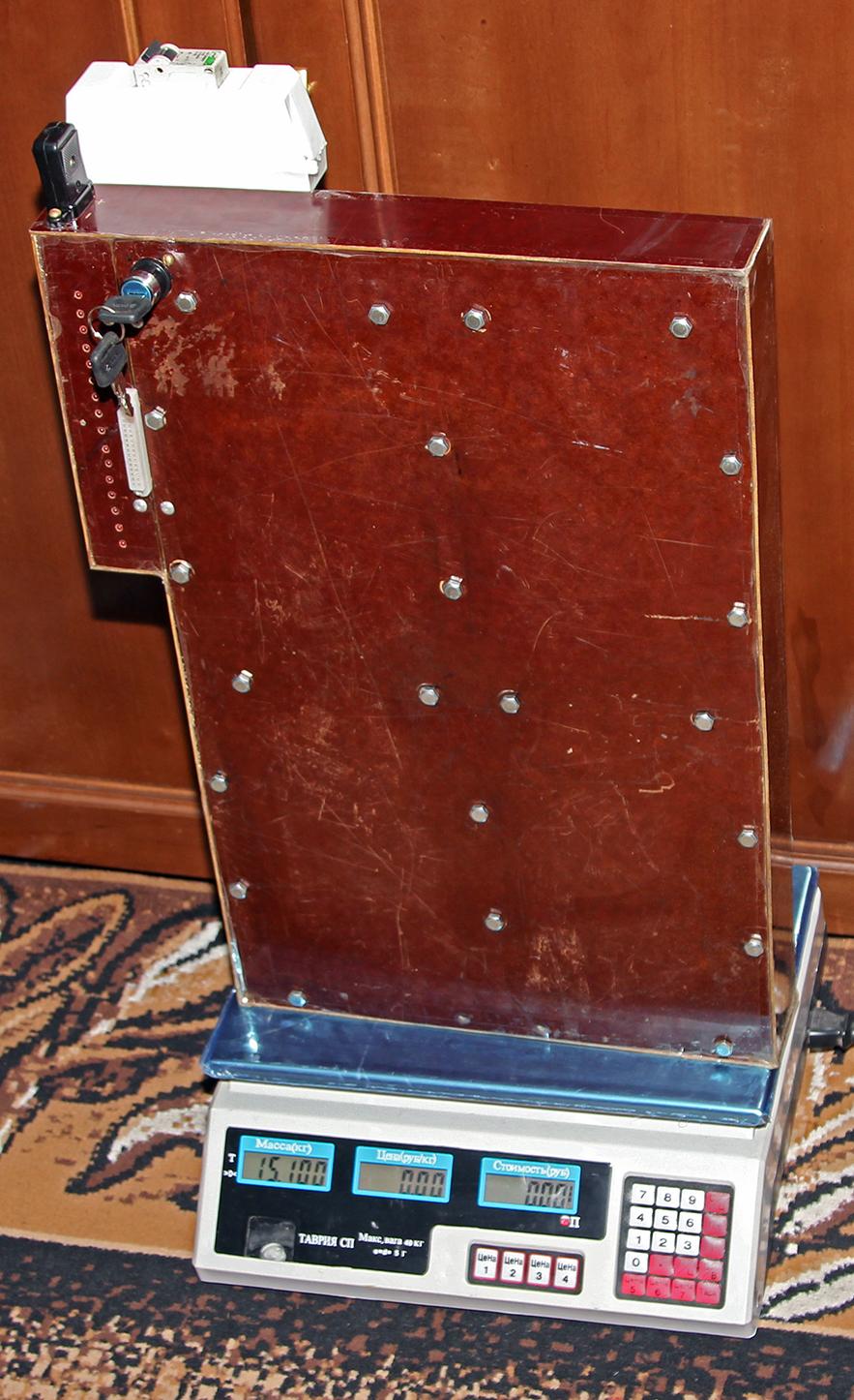

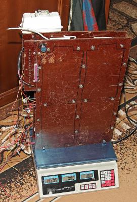

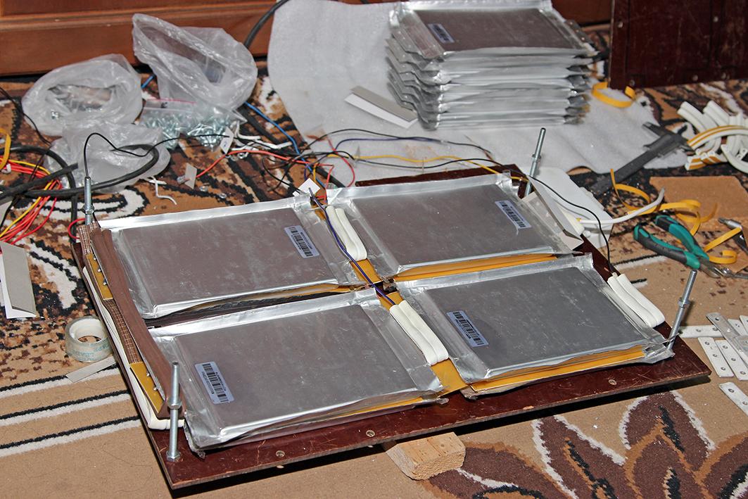

Сборка аккумулятора
Добавлено 16 Дек. 2015 в 15:33

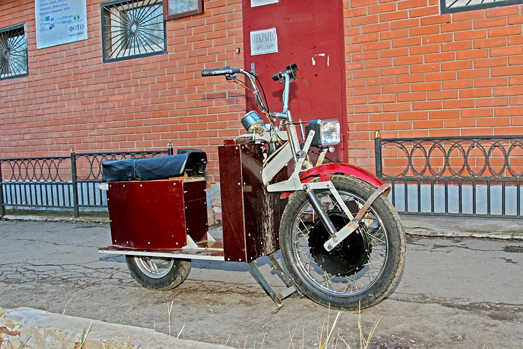

Первый выезд 15 декабря 2015 года
