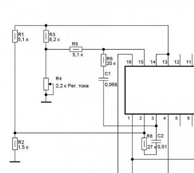

      WERAS, если можно "на пальцах" начинающему... Насколько понял, в мою схему нужно внести эти изменения???
WERAS
Да !По напряжению с подстроечником,а ток переменный резистор на лицевой панель.Если будете заряжать однотипные АКБ то подстроечник.Вам уже ответили то ,что от 36 в снижаете до 19 в будет потери мощности.Сначала попробуйте так собрать и снизить напругу.Если будут большие потери то отматывать витки.Это очень просто!Нет ни каких трудностей.Самое главное не ломая сердечник отклеивать друг от друга.Я транс кипячу с водой в чайнике(тефайл) и спокойно отделяются друг от друга.Удачи!

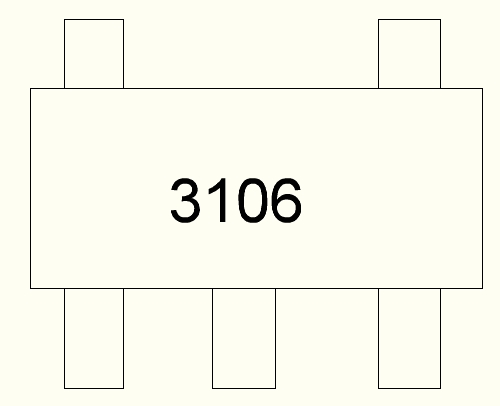

Всем доброго вечера.Прошу не ругать не по теме! Сообщение потом удалю.Люди добрые помогите опознать,что за микруха.Во общем ИБП от 50 ватного светодиодного светильника. Силовой ключ стоит полевик STF7N60M (N-канал/600v/5A/.Светодиод в место того гореть моргает.Поменял выходной кондер то же самое.На высокой стороне то же поменял все так же моргает.Во общем ИБП не тянет.На ИБП подключил простую лампу 24в 21вт горит отлично.Повесил лампу 36в 100вт лампа моргает.В этой плате есть несколько сопротивлений несколько диодов и одна не понятная штука в CMD  корпусе как SO23 но пять ног.Ребята на нем кодовое обозначение 3106.Он управляет полевиком.Как можно узнать,что это такое и можно ли узнать по кодовому обозначению? Холостой ход ИБП 36в с всетиком падает до 30в.Сам светик подключил от другого ИБП 28 в светик горит.Или все же менять полевик?

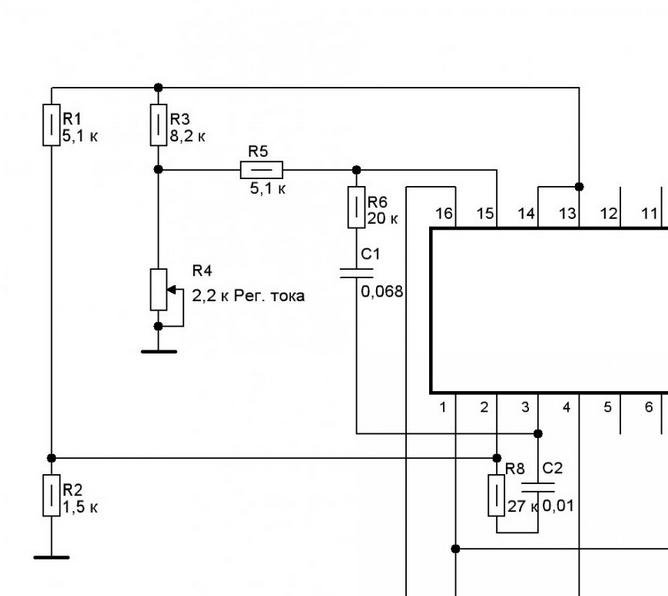

[user]WERAS[/user], если схемка простая, то легче ее срисовать и тогда проще определить назначение мс и ее тип.
Человек из Кемерово
Еще вопрос. Можно ли в схеме пост 103 вообще убрать стабилизацию напряжения??

[user]Человек из Кемерово[/user], проще не бывает. Нужно отключить провод идущий от плюса акб. Например, можно выпаять r39.

[user]UstAlexei[/user], Что еще надо заменить, чтоб БП в таком режиме нормально работал??
baton45
[user]Человек из Кемерово[/user],  я не пойму зачем вам блок курочить. Скоро вы его и так сожжёте, и делу конец.
   Он нормально работает до  вашего вмешательства. Пока.
   Изюминкой импульсников является их хорошая стабильность на выходе при плавающем напряжении в сети. В этой схеме вроде ещё и защита по току стоит. Я не говорю о рабочих токах и малом весе устройства.
    Хотите методом тыка? Давайте. Подстроечный резистор вам вытягивает до 14,8В. Что вам мешает запомнить в каком состоянии подстроечника  как выставляется напряжение. Переменник на перспективу оставьте в покое, нужно менять резистор последовательный с ним.
     В микрухе 7500 на 1,2,15,16 ножкаХ компараторы стоят, срабатывают на переход 2,5В (вроде того), а вы хотите лишиться стабилизации по напряжению. Да сама схема по принципу ещё не взорвалась т.к. четко стабилизируется обратной связью с выходным напряжением. Это как у самолета в полете сломать автопилот и вырвать штурвал, летите ...
    Определитесь с подстроечником (в каком КРАЙНЕМ положениии, какое напряжение на выходе БП и на самом переменнике) и  соседним резистором (какое его сопротивление). Подозреваю, что нужно допаять до баластного резистора что либо параллельное, дабы занизить делитель напряжения на микросхему.

            Вот определился, основной вопрос - на моем БП отключить стабилизацию напряжения и сделать регулировку тока насколько сложно??? Ибо по мотивам этого форума, как я понял, это самый феншуйный БП для зарядки АКБ...
            С напряжением уже экспериментировал, до 20 вольт выкручивается... На 16 в, по китайскому мультиметру, работал под нагрузкой 10 А 20 минут нагрев минимальный. Но это уже не интересно.... %-)

Так, с напряжением поиграть смогли. Зачем убирать стабилизацию? Может в смысле хотите сделать регулировку напряжения с выносом регулятора на переднюю панель?
Ток регулировать зачем? У вас есть лимит защиты по току 30А --- работайте, будет КЗ, схема ограничит на 30А. Хотите импульсы в 1000А? Так они будут и так формироваться в схеме моргалки на коротких наноимпульсах. Большего и не надо.

   Обьясните, плиз, для чего не стабилизировать напряжение и что будете делать с ограничением токов? Если выставите к примеру 6А, то нагрузка более мощная (способная потянуть и 10А) больший ток не потащит, только и всего. Вместо этого начнет проседать напряжение на выходе. Только этим могу обьяснить желаемое токоограничение. Но это всё  для активной нагрузки.
   С АКБ вообще не прогнозирую процессы заряда или антизарада.  :eureka: Так что для моргалки ставите напряжение питания, по току тапок в пол. Режимами управляет моргалка или зарядное устройство.
   Можно и регулятор тока аналогично вольтажу вывести. Будет лабораторный ИБП. Туда бы ещё цифровой показометр на ток и напряжение, цены бы ему не было.
Напряжение выставил на максимум - считай, что стабилизация отключена.
R21-68k - добавляешь последовательно сопротивление (подстроечник, дискретные резисторы с галетником :-) или т.п. из того что есть), получаешь регулировку=(ограничение, стабилизацию) тока в сторону уменьшения от максимального.

В импульсных БП стабилизацию убирать нельзя. Если убрать стабилизацию напряжения, на выходе может появиться напряжение, в несколько раз превышающее допустимое. Выйдут из строя конденсаторы или выпрямительные диоды на выходе БП. Если не будет ограничения по току, возможен выход из строя из-за перегрузки, примерно как в упомянутых ЛЕД драйверах.
