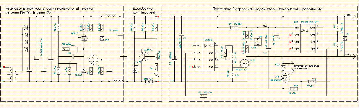

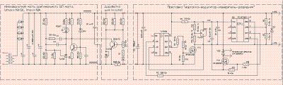

ИС-Х
#96
Понятно, обычный обратноходник - со стабилизацией выходного напряжения. А обозвали его драйвером LED.   жулье китайское...
Я то думал, что ты про токовый шунт во вторичной цепи. Или про большой в первичной, но он как-то участвует в стабилизации выходного тока. А он просто служит для защиты самого импульсника. В моем ноутном тоже подобный стоит, и микруха та же.
Но его можно доработать в стаб тока, примерно как у меня:
реношник
#97
[user]ИС-Х[/user], не совсем понял как она работает .... в самом БП ничего не менялось и стаб. Нпряжения остается просто к нему цепляется еще управление по току ....  так что-ли ?
Тоесть когда на выходе низкоомная нагрузка т.е. растет ток, этот блок корректирует напряжение на оптроне и снижает напряжение ....
ИС-Х
Ага. Стаб напряжения на TL431 остается прежним на 19В (или сколько надо, можно подстроить), точнее он станет ограничителем до 19В.
А к оптрону цепляется вторая ОС по току. Она работает, пока напряжение не подойдет к 19В, и тогда  работает прежняя цепь ОС по напряжению через TL431.
реношник
Думал на ОУ делать подобное
но у вас оно проще...
Тогда защиту по току наверное оставлю на всякий случай, а максимум стабилизации настрою на 7 - 8 Ампер...
реношник
[user]ИС-Х[/user], вопрос по схеме доработки...
1 - в базе транзистора, то подстроечный или резистор с отводом (просто на нем штрихи мощности).
2 - параметры стабилитрона.
3 - шунт из чего делали.
ИС-Х
#101
Зачем так сложно? Точно стабилизировать ток совсем не обязательно, ну будет ток плавать от 7,5 до 7А при поднятии АКБ, какая разница? А если хочется точно подсчитать залитые ач, то можно и на ОУ.
А.Сорока уже приводил подобную схему с двумя оптронами, по сути то же самое, что у меня:
Резистор подстроечный на 2 кОм для выставления тока.
Там диод Шоттки для термостабильности.
4 штуки по 0,1 Ом, общее 0,025 Ом, на схеме не верно указано. Но лучше 0,05 Ом, но он греться будет сильнее.

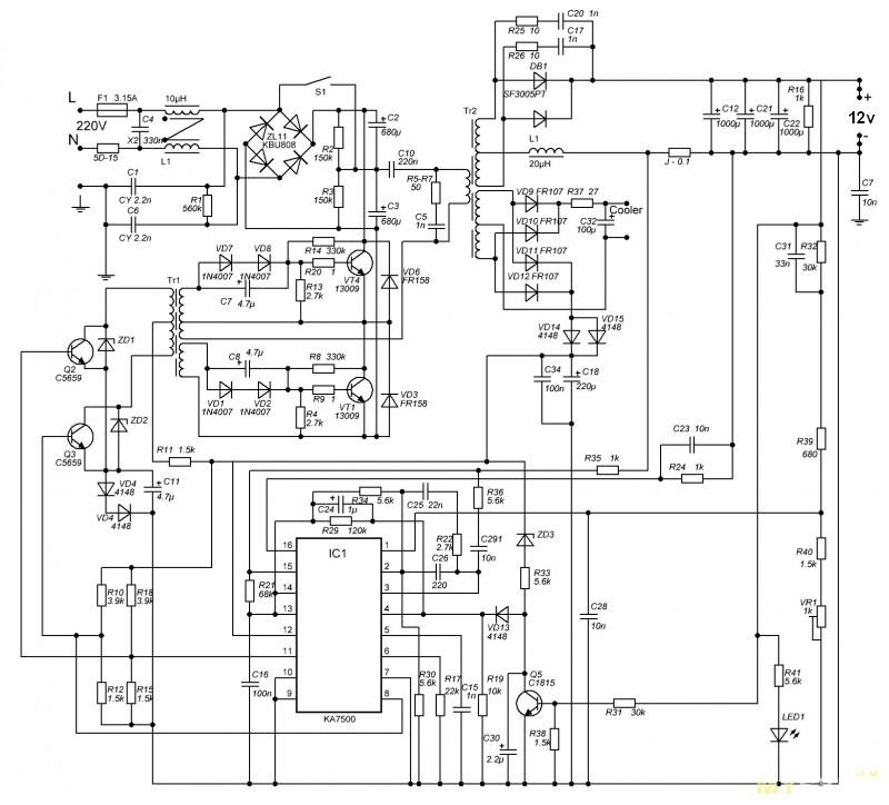

Всем доброго вечеру.
У меня вопрос такой. Попался мне по случаю Импульсный блок питания, он же ЛЕД драйвер на 12 вольт. Плата один в один совпадает с представленной в обзоре, ну а номиналы деталей ессно несколько отличаются.
Помогите начинающему радиогубителю) переделать сие устройство под моргалку от Павел Валерьевич. Т.е. необходимы советы по модернизации чоб устройство выдавало 16 вольт, (штатным регулятором выкручивается до мах 14,85) и было регулируемым по току, можно ступенчато 6-8-10А
Буду очень благодарен!
ПС: Попробую приложить схему
ИС-Х
Судя по схеме это настоящий Лед-драйвер - стабилизатор тока с ограничением 36В. Ограничение напряжения можно подстроить через R39, R40, VR1.
К нему моргалку с контролем 14,3В  и все.
Человек из Кемерово
ИС-Х подскажите, R39, R40 каким образом менять? Оба уменьшать/увеличивать или можно заменить один из них?
Китайским производителем написано 30 Ампер, мне кажется в режиме моргалки, БП их выдаст. Для 75 амперных аккумуляторов моговато....
WERAS
Ток можно регулировать .Примерно так.Этот работает лино собирал.Что смущает от 36 в путем подбора сопротивлений снизить напряжение до 19в .Не будет ли потерь мощности.Нет ведь проще простого размотать транс и снизить витки.Зато почти в двое раз по толще будут вторички.
ИС-Х
#107
Цитата: Человек из Кемерово от 07 Фев. 2016 в 16:37R39, R40 каким образом менять? Оба уменьшать/увеличивать или можно заменить один из них?
Ой, нет. R39 слишком мелкий, он ничего не изменит. Проще один R40 поменять - при его увеличении порог ограничения будет снижаться почти пропорционально. Попробуйте R40=3,3 кОм.
Цитата: Человек из Кемерово от 07 Фев. 2016 в 16:37Китайским производителем написано 30 Ампер, мне кажется в режиме моргалки, БП их выдаст.
Если 30А грубо помножить на 36В, то получится целый киловатт !!! Брехня... Каковы размеры блока?
Еще в пользу брехни: при токе 30А на шунте J 0,1 Ом будет рассеиваться 30*30*0,1=90 Вт  O_O
Цитата: WERAS от 07 Фев. 2016 в 19:21смущает от 36 в путем подбора сопротивлений снизить напряжение до 19в .Не будет ли потерь мощности.
Будет. Но это проще сотворить.
