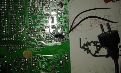

Perepol
Привет всем на теме.Переделаваю БП по самая тупая схема потому что другие не понимаю да и не хочу углублятся. Короче искал на вийходе трансформатора 24 вольт но не нашол. Нашол 19.2 и вроде ето меня устраивает. Буду запаять два провода и потом бегом марш к диодний мост которий сделаю из инвалидизированих дидодов Шотки (типа нет у них всех ног) из других БП.Идея такова- взят из БП то что мне надо а его  не трогать вообще.Запаю и 2 кондера 2200мкф 16 вольт последовательно так как в моменте нет на вольтаж повише. И увидим что получится, в силе найменшего сопротивления кину ет постоянни ток к линейному регулируемого стабилизатора напряжения которий уже имею собраним и работающим в другое ЗУ,

Perepol
Так вот нашол на силовом трансформаторе найвисшее напряжение на вторичной обмотке. Оно оказалось не где ожидал и оказалось не столько сколько ожидал но нашел и удовлетворяет. вот где запаял провода:
А потом на изоляционние подложки приколхозил несколько инвалидов Шотки. Как видно мощност диодов хватит:)
Ща запаю и кондеров и тестируем.

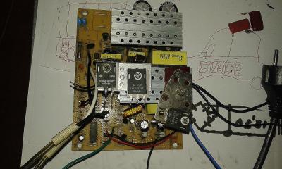

Perepol
Очен странно превозошло всех опжиданий. когда мерял на трансформаторе- 19.2 вольт. Ща после вийпрямителя- више 40. Буду запаять на другом месте где дает 13.2 на трансформаторе.Увидим сколько будет после вийпрямителя. Явно ети високочастотние напряжения не измеряются как надо вольтметром.
Perepol
Ща 32 вольт.Ну получать настолько больше чем хочеш снова не хорошо. Еще одна попитка.
