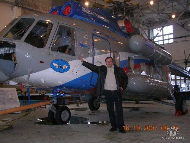

Если говорить о вертолётах... Вот мой самый любимый- МИ-8. Пришлось поработать с ним на авиаремонтном предприятии. Я не особо фанател от вертолётов, но жизнь свела с МИ-8. Величайшая машина. Полюбил этот вертолёт :)

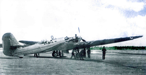

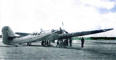

Лёха Электроеропланов
#83

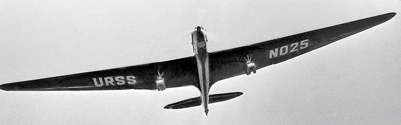

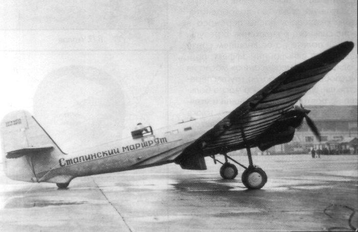

Самолёт, который мне нравился с детства. Он меня очень впечатлил. АНТ-25 Туполева. На нём Чкалов, Байдуков и Беляков перелетели из СССР через Северный полюс в США. Рекордный самолёт с большим удлинением крыла, почти мотопланер :) У нас тоже были великие люди и хорошие самолёты. Нужно продолжать эти традиции.

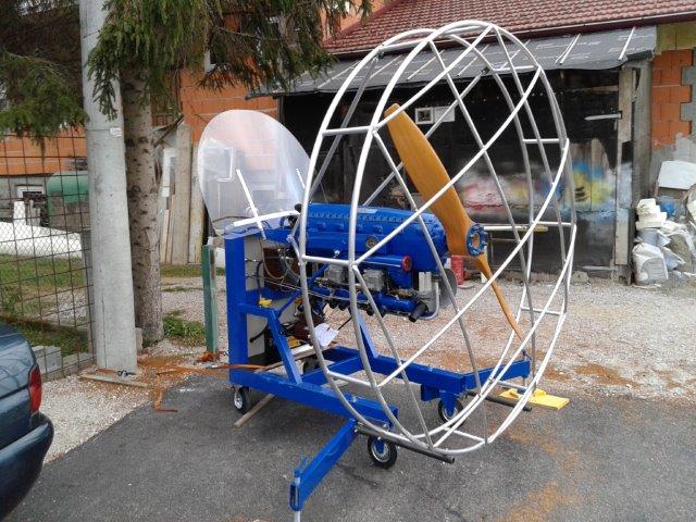

Напомню публике о этапах по которым будет создаваться проект "Народный электролёт".
1. Создание стенда для испытаний электродвигателей и воздушных винтов (ВМГ винто-моторной группы) с различными конфигурациями электрики. Основные измеряемые параметры- статическая тяга, мощность двигателя, потребляемые токи, ресурс двигателя и его элементов, подбор оптимальных воздушных винтов, работа с разными типами аккумуляторов и т.п.
2. Возможно, моторизация имеющегося планера ЛАК-16. Т.к. это ускорит накопление опыта эксплуатации ЛА с электрическими ВМГ.
3. Проектирование,постройка и лётные испытания специально под электрическую ВМГ электролёта.
Есть предложения по конструкции испытательного стенда? Какие стенды применяются на других транспортных средствах с электромоторами?
zap
Дурацкий оффтоп потёр.
В электротранспорте на стенде обычно сам мотор гоняют. С остальным боль-мень всё понятно, КПД механической передачи и пневматических шин уж какое есть такое есть :)
Стенд для мотора пригодится если в его конструкцию планируется вводить какие-то изменения.
Если мотор стандартный, обычно нужные данные можно получить у производителя.
С уважением,
Андрей

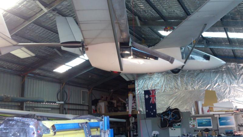

А что если рассмотреть такую схему:
Вместо одного ДВС по оси планера крепить 2 двигателя на плоскостях в районе подкосов. Если оставить вариант с толкающими винтами, то легко реализовать автоматическое складывание/раскладывание лопастей пропеллеров при остановке/раскрутке электродвигателей. Таким образом можно спасти сразу несколько сусликов:
1. Отодвинуть винты от фюзеляжа, снизив этим лобовое сопротивление
2. В планировании с неработающими двигателями убираем сопротивление лопастей.
3. Снижается риск травмирования винтами (и самих винтов).
4. Освобождаем место в фюзеляже по центру масс, т.е. в самом ценном месте конструкции.

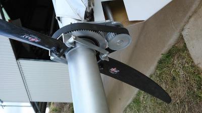

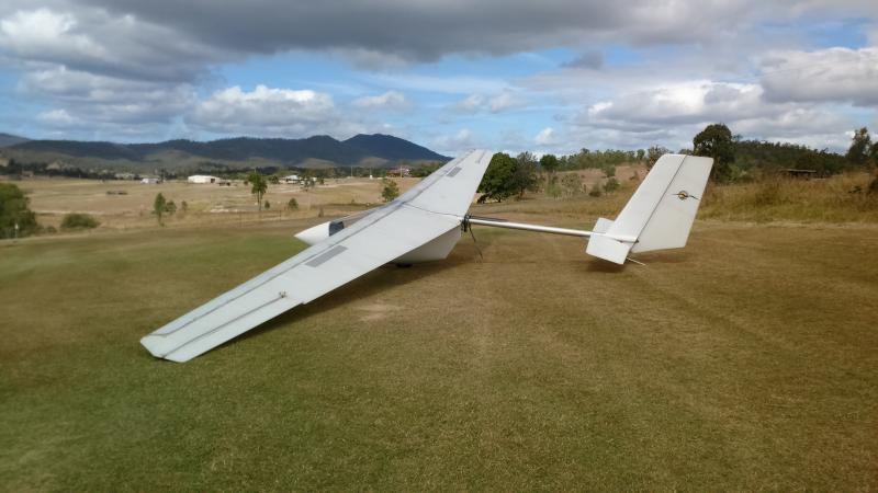

#88
Цитата: graf2014 от 15 Янв. 2016 в 06:10
https://www.youtube.com/watch?v=8YCWyFm3Gqs лучшый вариант

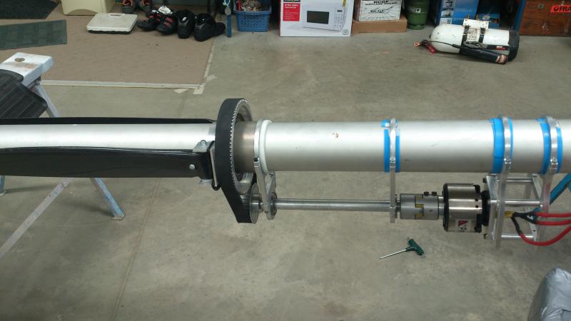

http://www.homebuiltairplanes.com/forums/light-stuff-area/19027-moyes-tempest-electric-conversion.html
Вот интересный вариант установки ВМГ для подобного планера.
А в принципе можно повесить мотор прямо на хвостовую трубу-балку без промежуточного вала и шкивов редуктора.
stoyan
типа так? в случае с двухмоторным ЛАК-16 что на фото суслики по всем вашим 4 пунктам упорно дохнут.
http://www.baltnet.ru/~pilot/foto1.html
